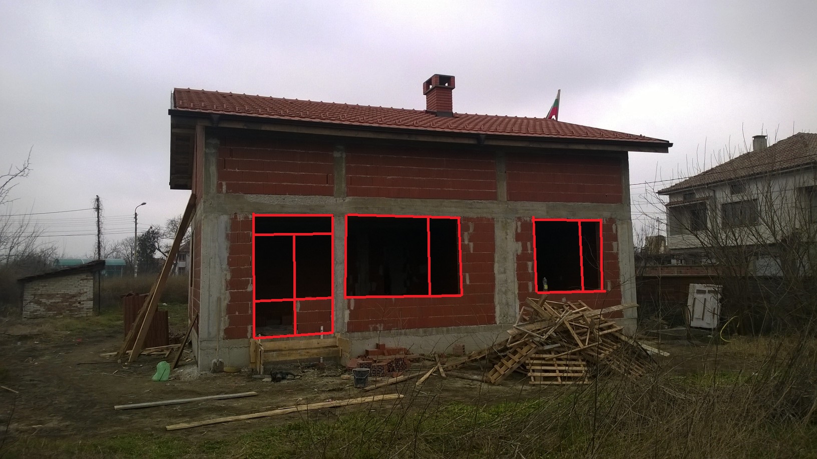

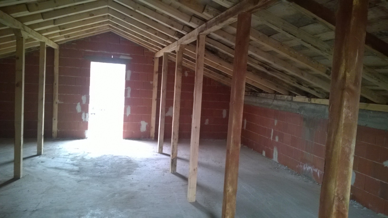

Малко снимки от вчера... Пистолета реших да го махна и да станат две врати. Сега все още се чудя най - горния прозорец дали да го дялна на 2 или да си остане така. Не мога още да си го представя с профили за да взема решение. Май ще го оставя цял, защото пак ще е симетрично но ще има 0,003% повече светлина в помещението.
По покрива останаха само металните укрепващи скоби между поповете и столиците. Горе има два реда снегозадържащи куки разположени шахматно на предпоследния и предпредпоследния ред. Има и вентилиращи керемиди през 2м. на втория ред от билото. Изтървах само да обърна най - долната контралетва на най - долния ред ама здраве да е! (Да не хваща уруки къщата)
Надявам се само да не попречи МНОГО на вентилацията на двойната скара на покрива. Инак трябваше да взимам и решетка против птички... Визуално само аз ще си го виждам и хич не ми пречи, дори напротив. Притеснявам се технически дали е ОК? Имам и още малко работа по импрегнирането на покрива от вътрешна страна.

boqnkov написа:Сега все още се чудя най - горния прозорец дали да го дялна на 2 или да си остане така.Предполагам долу вратите са ти "една в друга" а не на профил така че го остави цял горе. Разликата в светлината е по голяма
boqnkov написа: Визуално само аз ще си го виждам и хич не ми пречи, дори напротив. Притеснявам се технически дали е ОК?Ако говориш за противонасекомната мрежа технически е ОК и можеш да си я направиш дори да изглежда много добре (приемрно да ползваш перфорирана ламарина и да я монтираш добре).

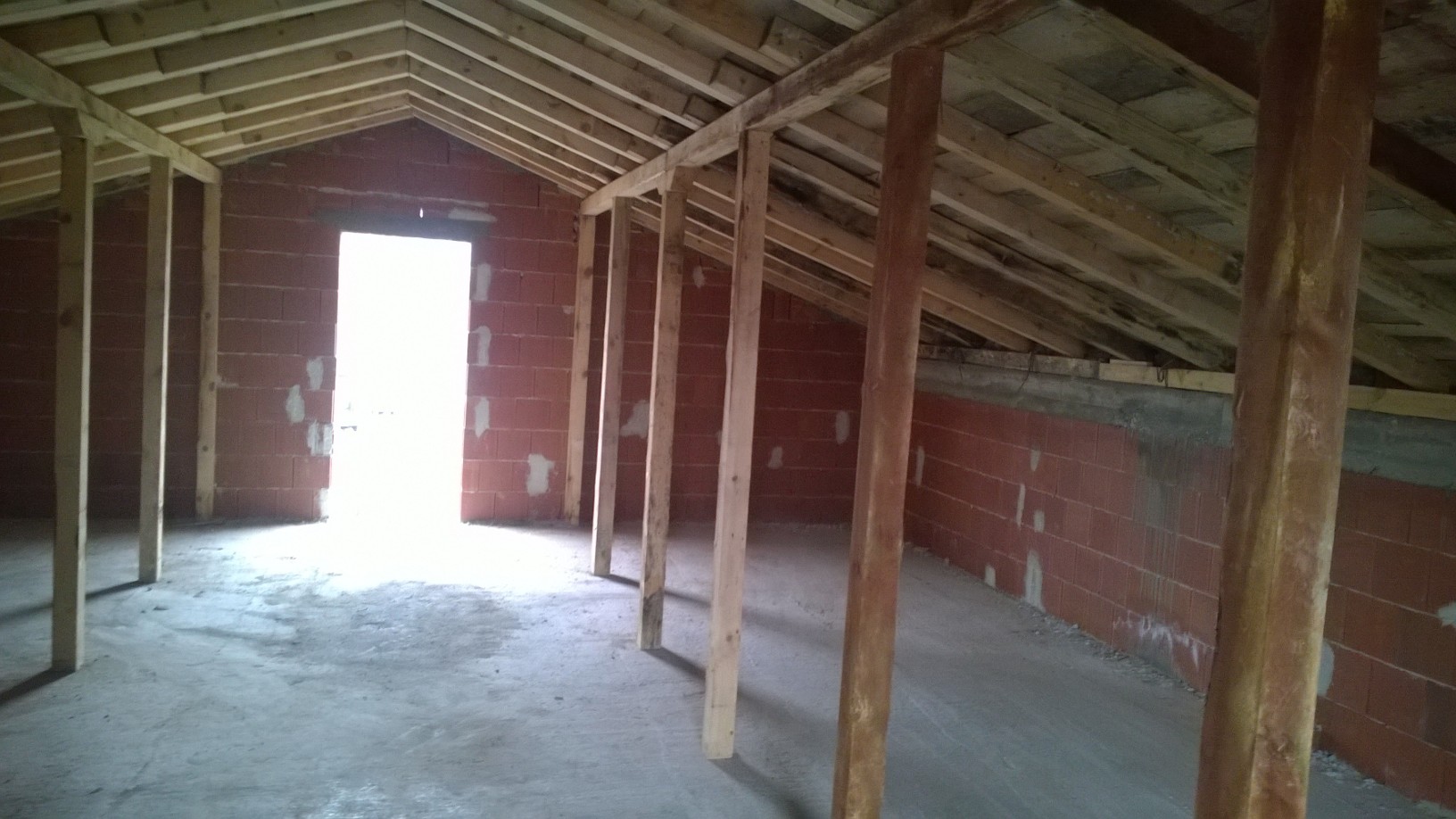

Казаните са ми познати. Летвата ти е най-малкия проблем. Като си вдигнеш скеле, махни първия ред керемиди и накови по-висока летва зад първата и ще си изправиш керемидите. И бас държа, че проект за покрива нямаш или никой не е гледал нищо там. Защо не сложи казаните в двата края на челната? И като стоиш под челната виж я дали е права и по хоризонтала, а като застанеш срещу нея и по вертикала. Начина, по който са сложени казаните ме кара да мисля, че челната има обратен наклон.Не вярвам някой конструктор или проектант да ти е посочил този размер за попове и столици при този тип покривно покритие.Има и друг начин за твоя покрив и то доста по-добър, но нямало е кой да ти го покаже. Липсват ти подложките или възглавниците върху които стъпва попа, липсват ти подкосите под 45градуса на колоните, които да ме са кибритени клечки в сравнение с товара, който ще нося. Липсват ти клещите. При положение, че го правиш без билна столица тези клещи са задължителни, ако не срещу всяко ребро, то поне през 2 реда.

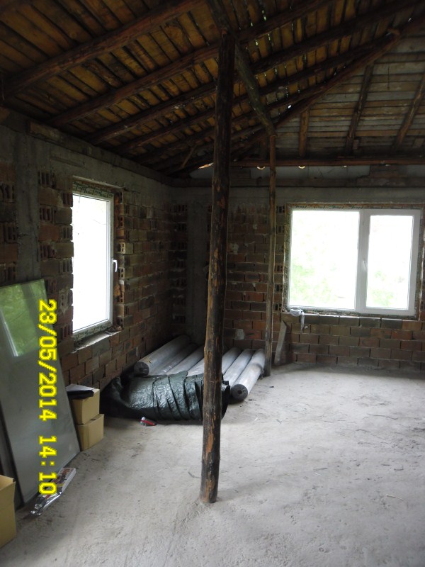

Виж тази ситуация.
При теб е възможно да стане същото.

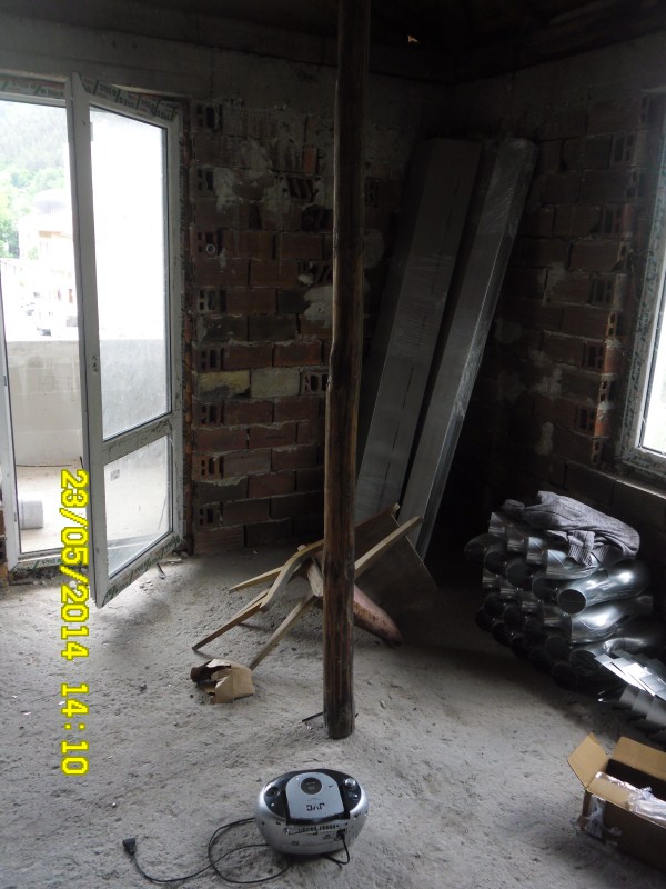

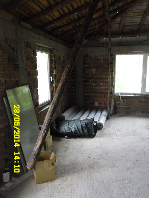

Вертикалните греди (мисля , че те са т.нар. попове) са сложени на шпилки, които са вкарани в плочата 8см и още толкова в самия поп. Не знам дали това коментираме, ама няма опасност ако се спъна в някой да се случи това от снимката. За тия работи от снимката ли става въпрос, че трябва да са през 2 ребра?
