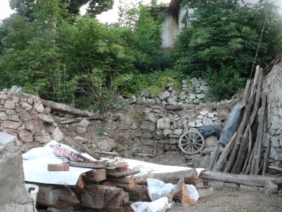

crez написа:

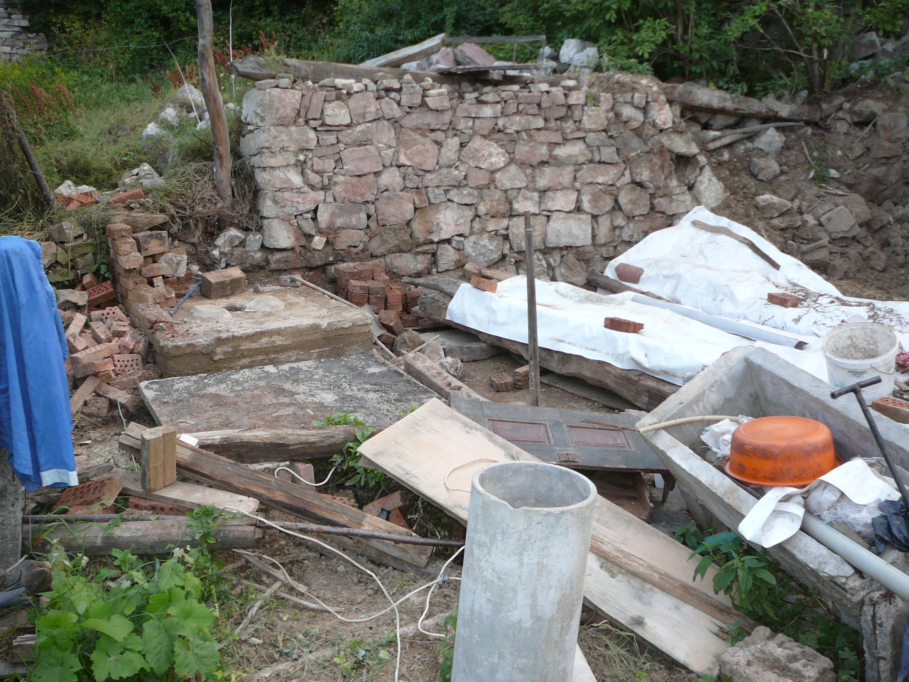

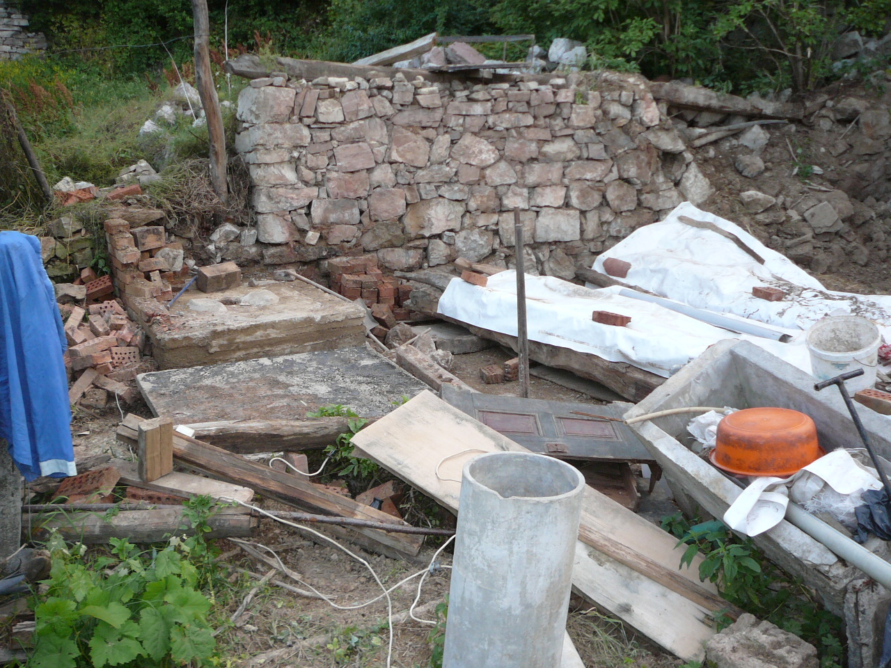

Ау, Стефане, тежко ти. Колко гърч те чака с тази купчина. Здравите керемиди и гредите ще влязат в работа, ама кирпича, поне три самосвала има да изкарваш, или ще го пръснеш по двора.
Ами вече имам 9 курса с ремаркето.
Първите 5 бяха за разчистването на стената която падна най-напред , от първите снимки.
В събота с брат ми направихме още 4 само със счупени керемиди.
Заедно с това, започнахме да разбутваме покрива с ластарите и мертеците.
Лошото е че двора започва отново да се запълва. Къде ще търся място за гредите :? А и 2ма души не могат да вдигнат големите. Не искам да зацапвам двора с кирпича, кофти е.
Успях да пропълзя до счупената тръба, и и забих чепа. Беше станал и калищак, на всичко отгоре.

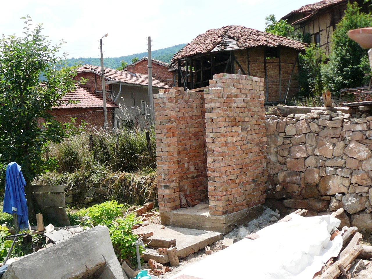

Най тъпото е, че на целия недостиг на време и желание, ще трябва да се строи и кенеф :toimonster:
Stefan2000 - специалист

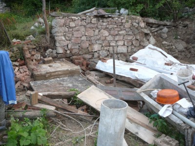

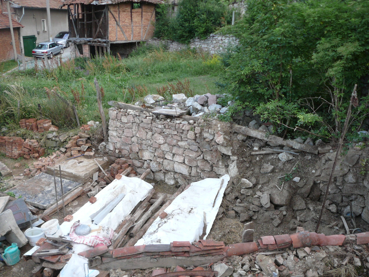

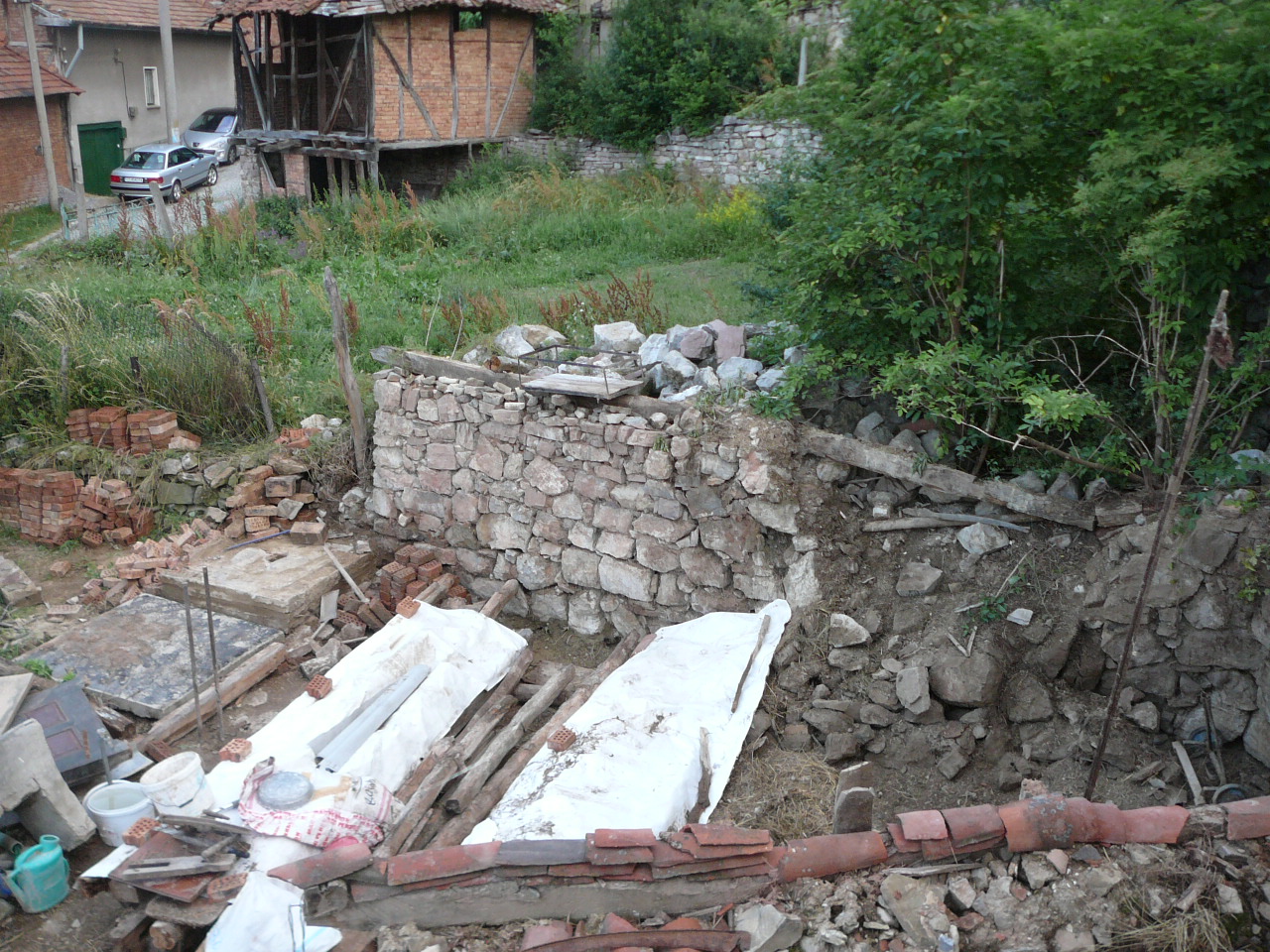

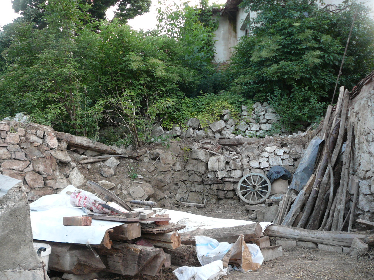

Към днешна дата, след опукване на половината от годишния ми отпуск, боклука се поразчисти.
Успях да си намеря помощник на местна почва.
Извосихме общо около 25 курса.
Останалият материал ще ми се мота дълго из двора.

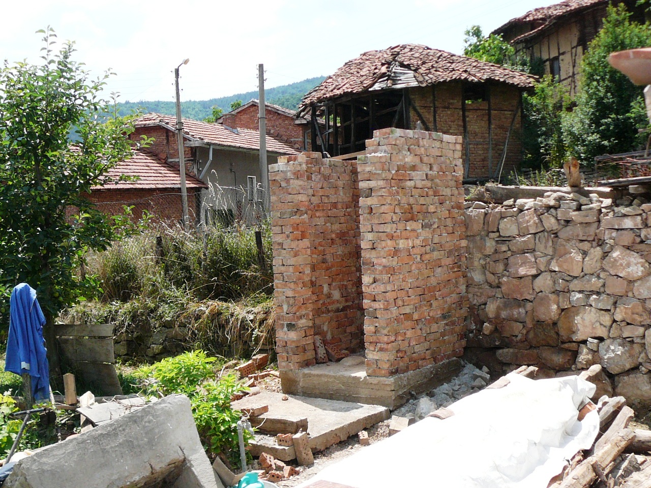

Кенефа вече е въстановен, и поне обра пръснатите из двора тухли.

ivouz - специалист
Като гледам имаш още за събаряне тая подпорна стеничка отзад да не те изненада другата пролет?
Мани, и така е от 5 години :rolleyes:
Да, цялата подпорна стена е за презиждане, още от края на къщата.

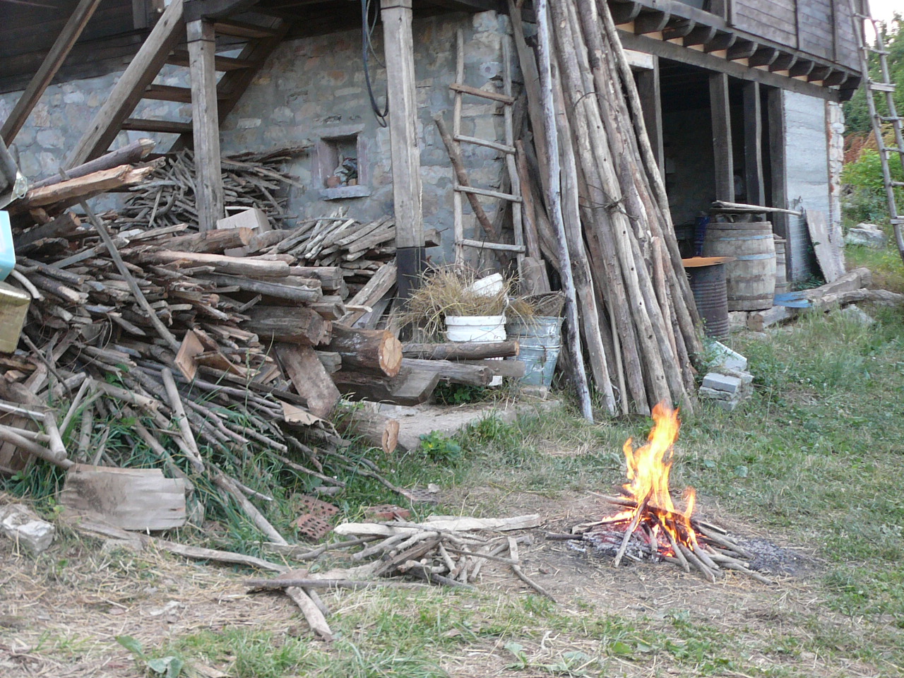

Хем да подпира хем за дървата и натурии че,като гледам как си се пръснал.

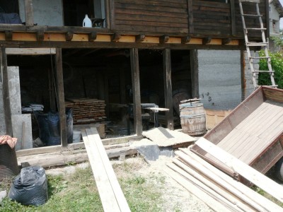

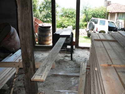

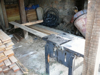

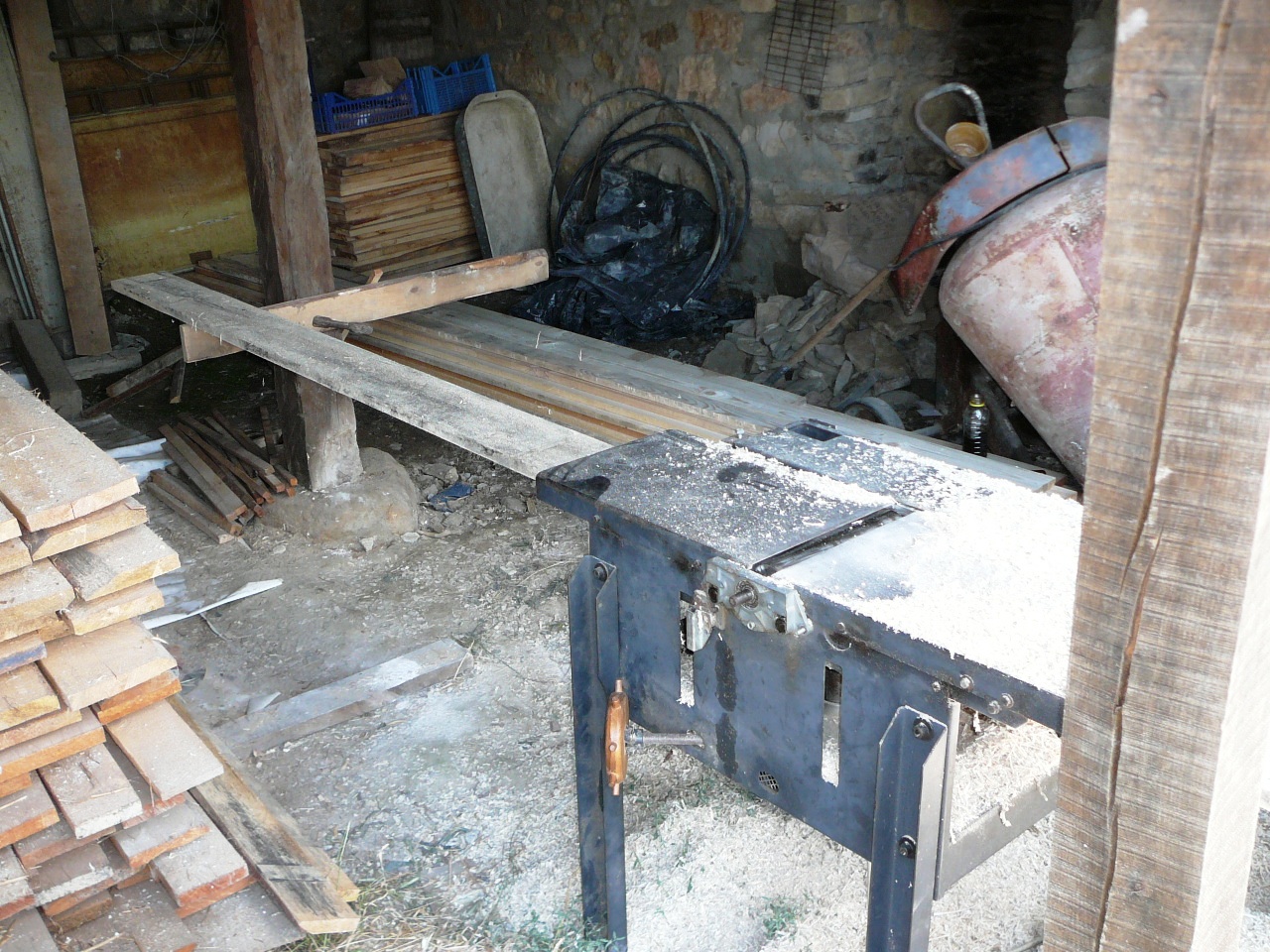

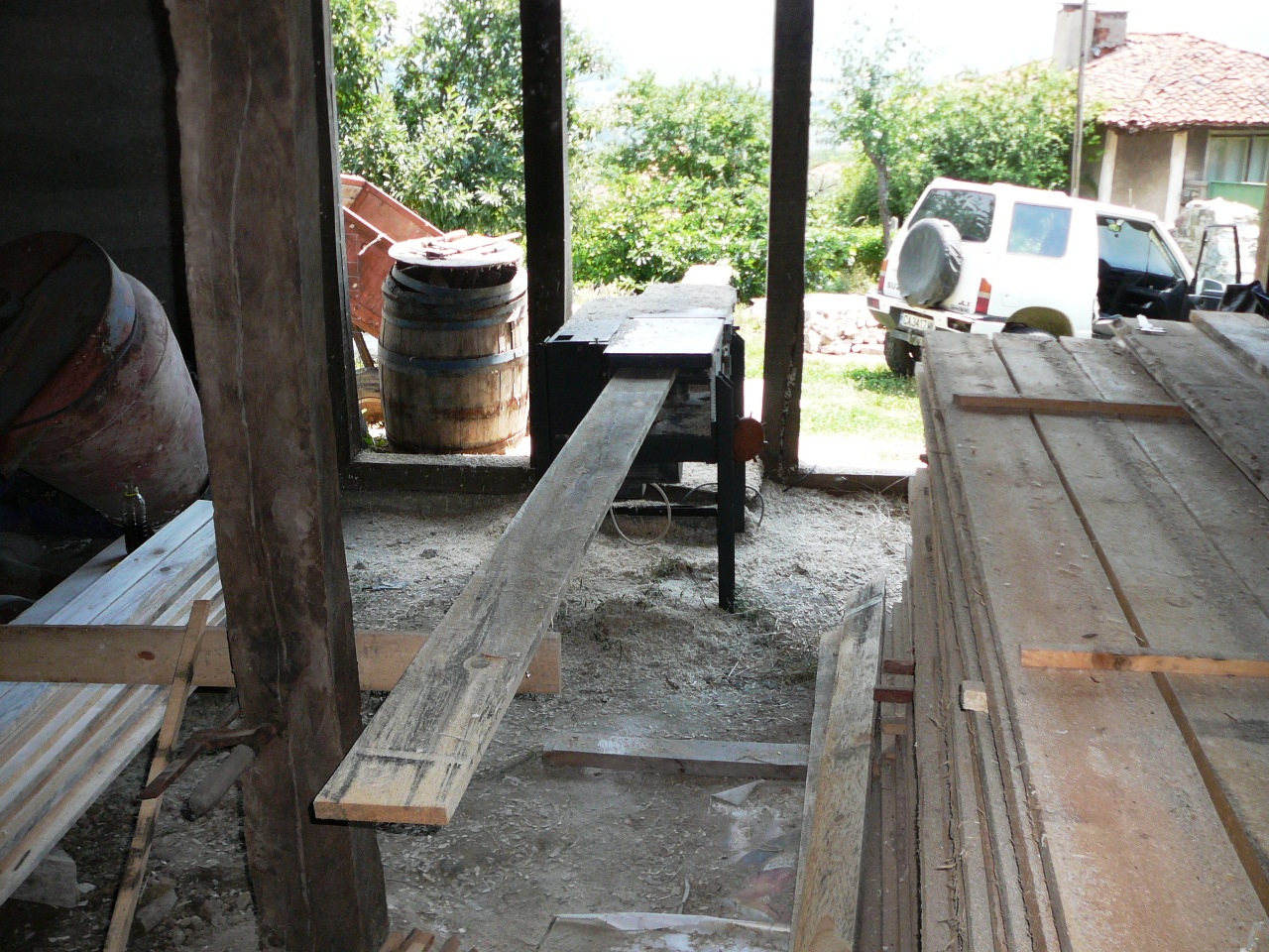

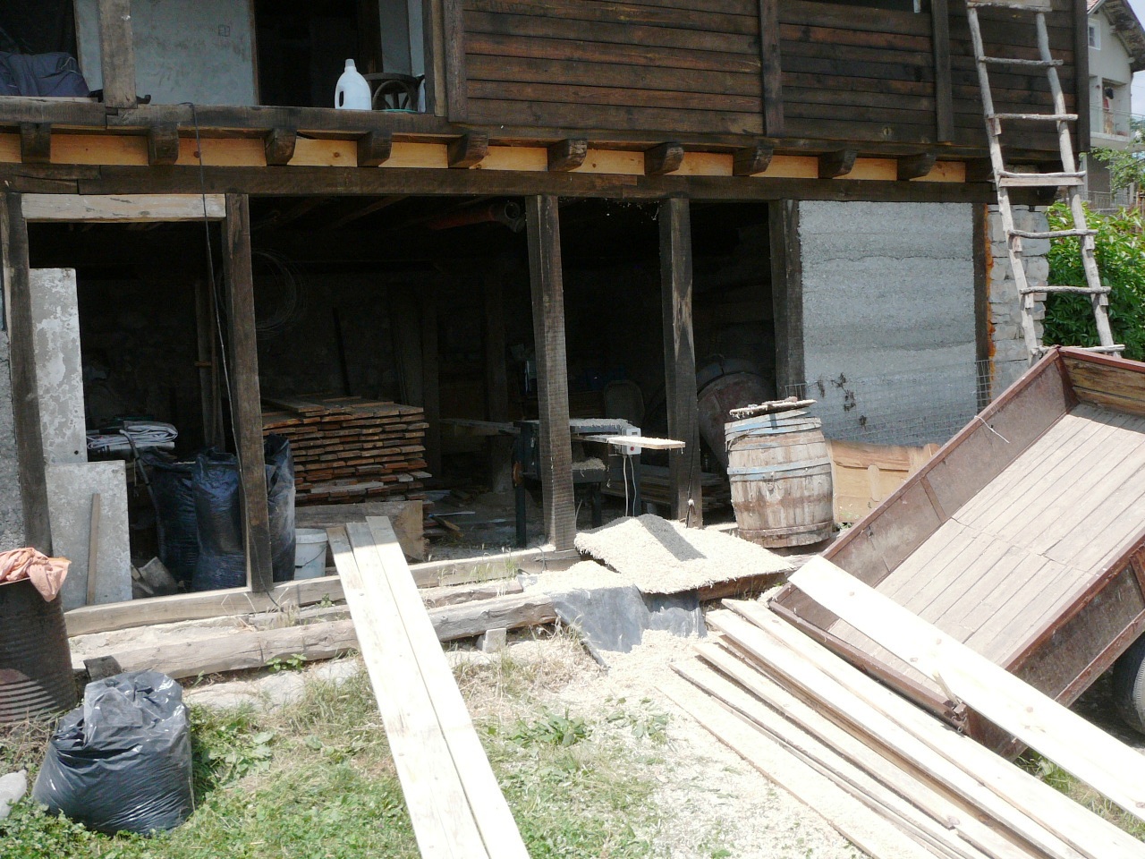

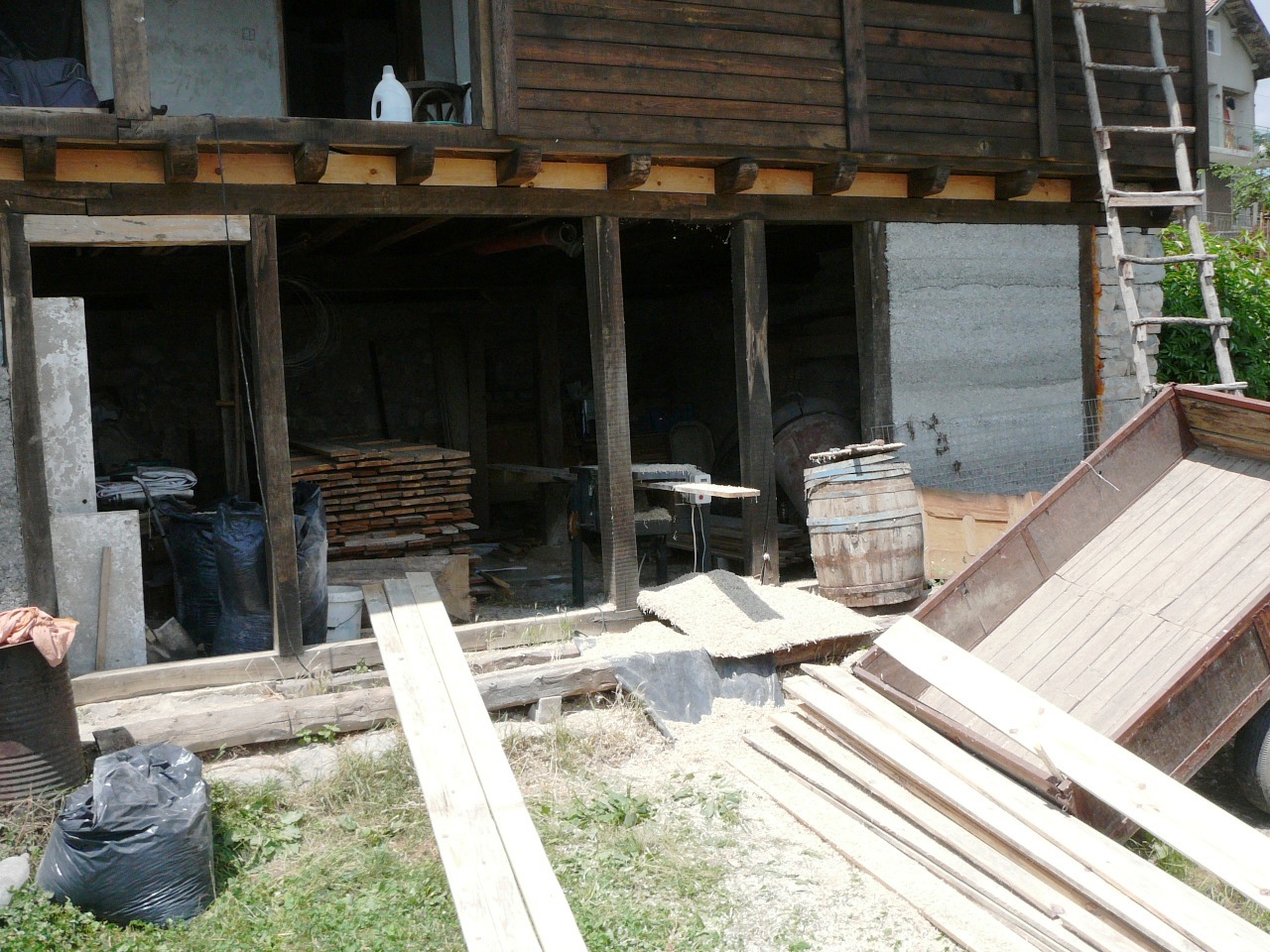

Още малко от последните дни.
Позитивната новина е, че подхванах дървенията.
Като начало подготовка на елементите за таваните.
За да ми е по-трудно, таваните в 4-те сектора(стаи) ще се различават по дизайн. Но без излишни луксове.

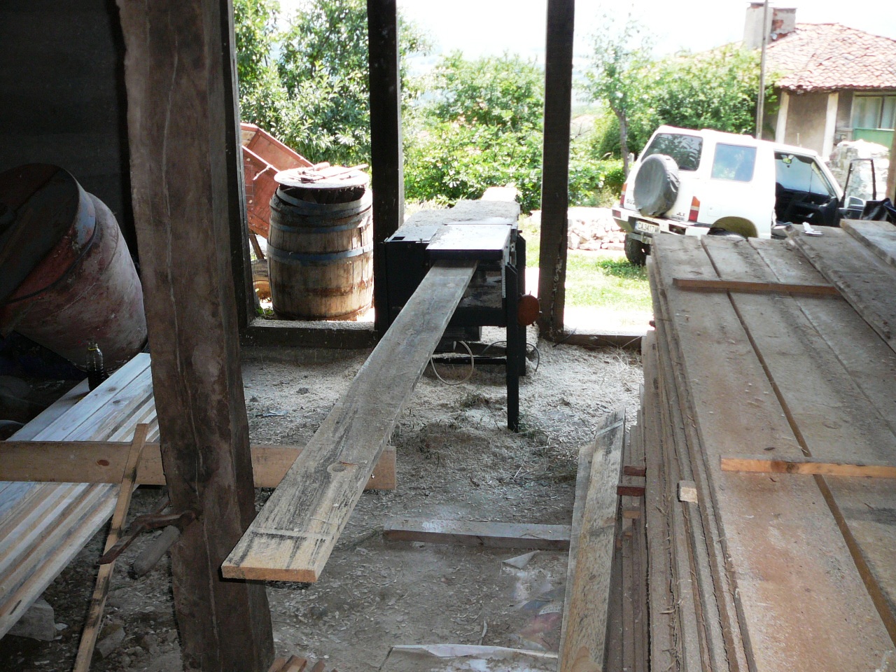

Подкарах щрайхмуса. Хубавото е че тръгна и на 220V. Не се мина без някои донастройки и центровки, но машина е все пак. Трябва да призная, че малко го зоря с тия 4-метрови дъски, и му помагам и с ръка. Но съм малко нагъл, и пускам материала, без предварително да е минат едностранно на абрихт.
Работата потръгна едва след като хванах шублера. Дъските са различно дебели, вълнообразни, и 2 мм в повече са фатални за тази все пак непрофесионална машина. Т.е., иска си сортиране.
Най-голямото ми постижени е че успях да прекарам и дъски широки по 18см., което, мисля, е постижение за тази машина.
