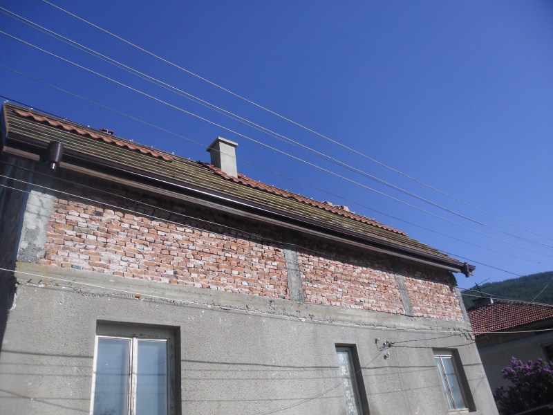

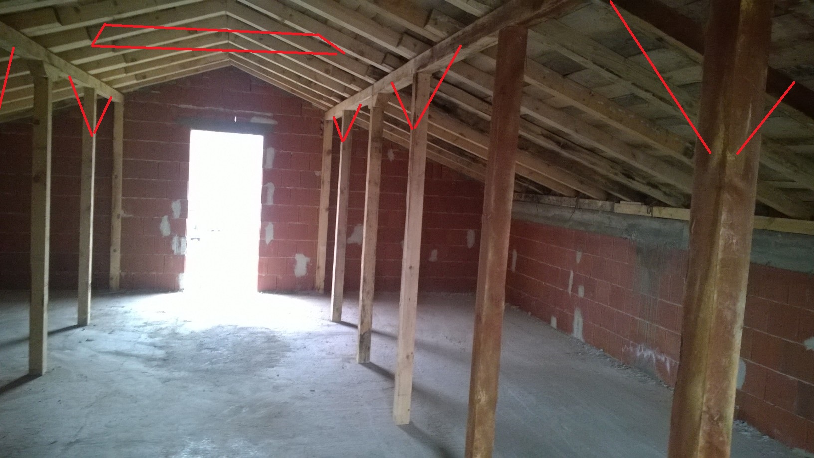

По-нататък. Няма логика единия казан да е срещу колоната, а другия на средата на къщата и то не е на колоната. Обяснението е само едно. Наклона на челните дъски е към казаните. А би трябвало да са водоравни. И тогава казаните се монтират в двата края на къщата, като горното ниво на улука се сваля надолу с 2-3
мм на метър от ръба на челните дъски. В средата на челните дъски улука е на ниво на горния ръб на челните дъски. Щом това е така, не съм сигурен дали фолиото влиза в улука. Ако челната дъска е над плътната дъсчена обшивка, тогава зад челната имаш "джоб", който събира евентуалната влага, било конденз, било вода от счупена или разместена керемида.Едва ли са го предвидили това майсторите. Следващия етап е монтаж на ламперия под стрехата. Ако са криви ребрата, то тогава ще се наложи да си правиш допълнителна скара за ламперията.

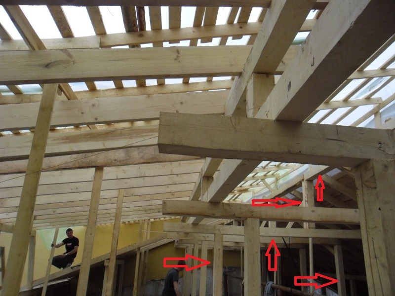

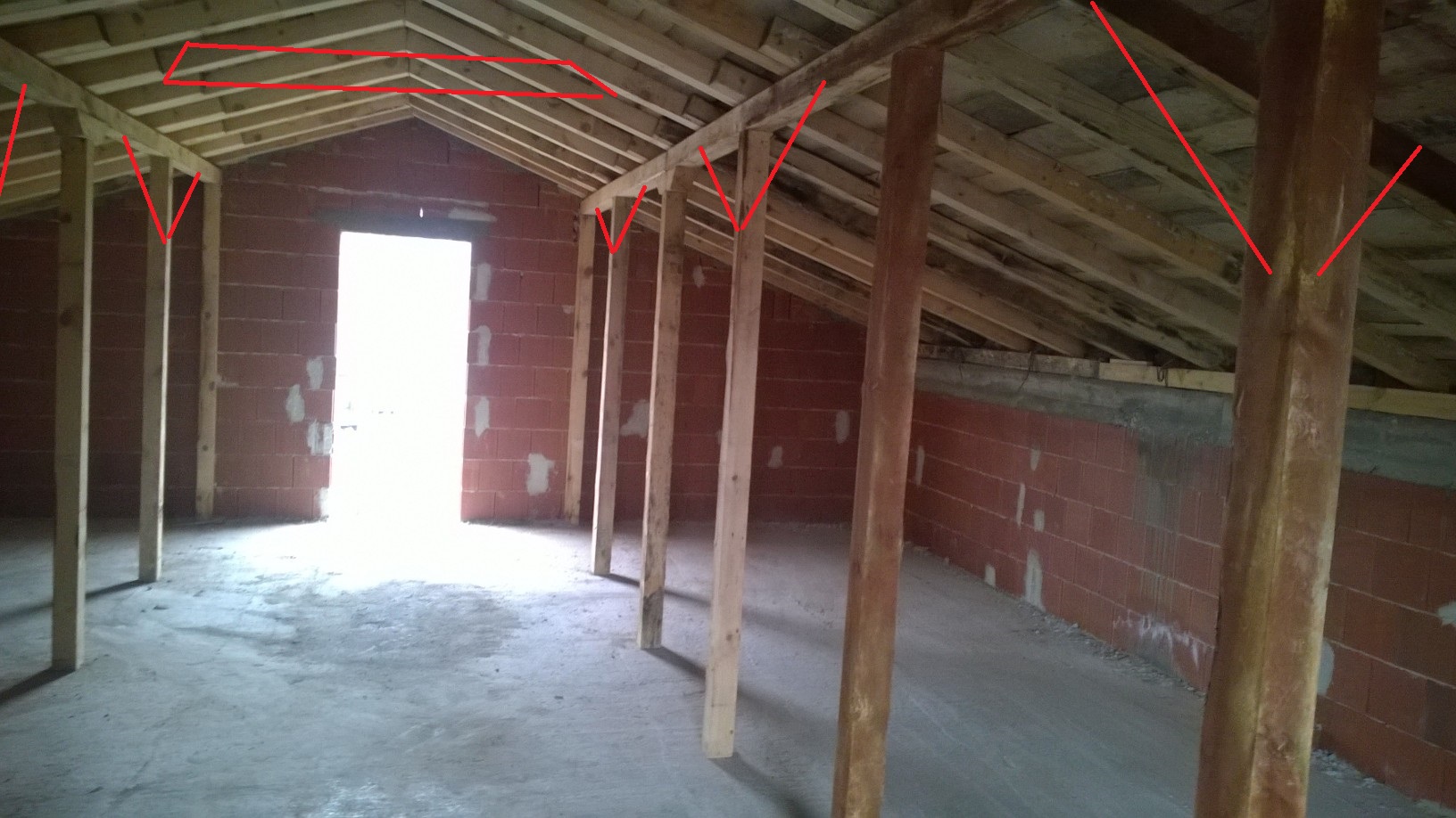

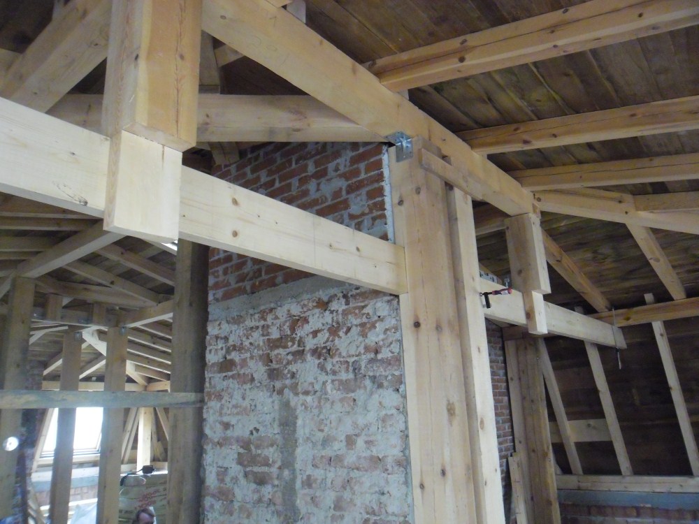

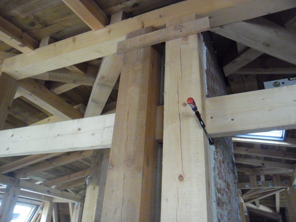

Колоните никъде не са захванати към плочата. Необходимо е стъпят върху подложки от греди или талпи, които се анкерират към плочата. А колоната я хвани с винтове или големи гвоздеи.
boqnkov - специалист

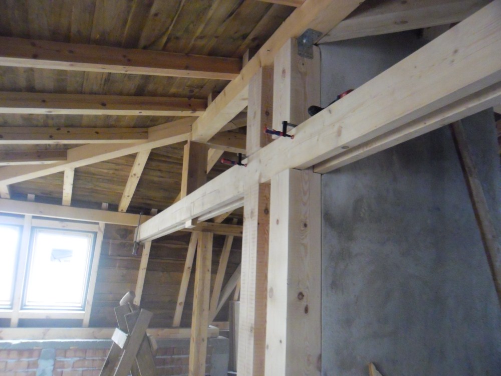

Нещо такова ли?
П.С. Писали сме едновременно. Май най - много се доближавам до колегите от Полша... :) Само, че при мен клещите ще са над столицата.
Вече ти следя мисълта перфектно и започвам с обясненията. Майсторите, казаха, че челните дъски са доста криви и ще направят всичко възможно да изглеждат добре след монтажа. При монтажа, улуците бяха напълнени с вода и изглеждаше, че момчетата знаеха какво правят. :? Просто ми казаха, че там са най - добрите места за казаните. Този, който е в среда искаха да е на колоната, но аз им казах ако може да го дръпнат до прозореца, защото там мисля да има външно тяло на климатик и ми грознее водосточната тръба, да минава зад външното тяло на климатика. Казаха, че 40см не са проблем и го сложиха където поисках. Нататък... Надявам се да им е дошло на ум, че мембраната до влизането си в улука не трябва да има и милиметър възвишение именно заради този джоб. :) Гредите в стрехата изглеждат доста прави. (не съм слагал мастар или нещо подобно). Всеки поп е вертикален и по X и по Y. Бяха им разчертани полетата предварително.

Точно така. И провери дали колоните(поповете) са вертикални.

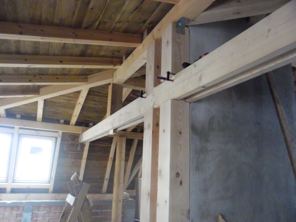

Благодаря за отговорите. Какъв размер е удачен за клещите?
Вадим Владимиров - специалист
6*12, но да са двойни т.е. да обхващат реброто от двете му страни.
А и казаните в двата края на къщата не изглежда зле.

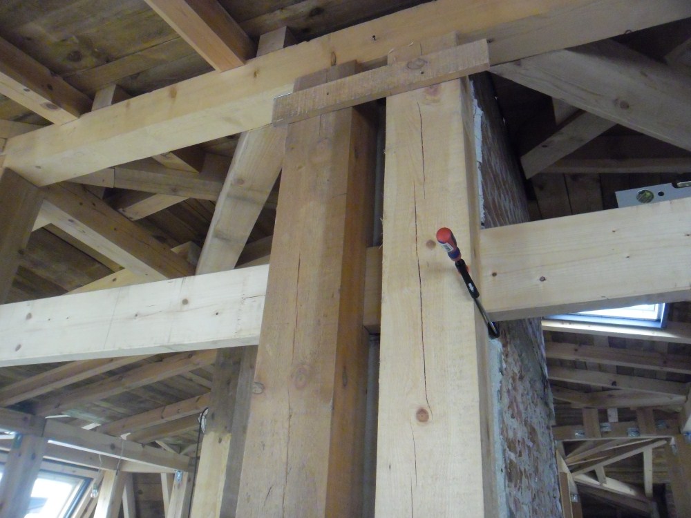

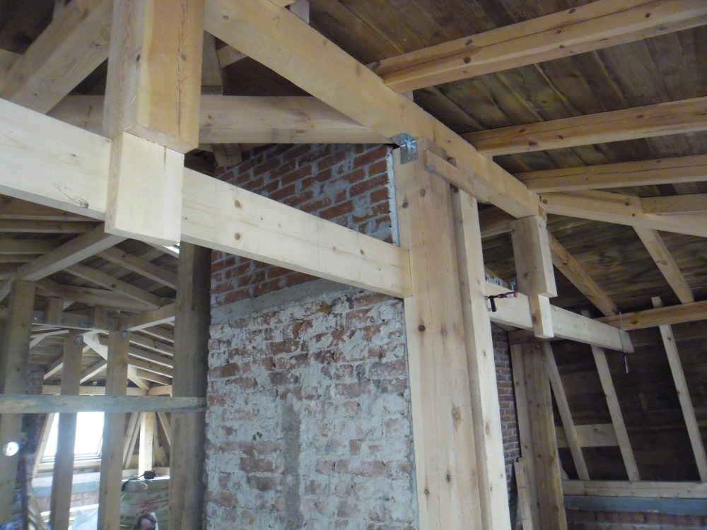

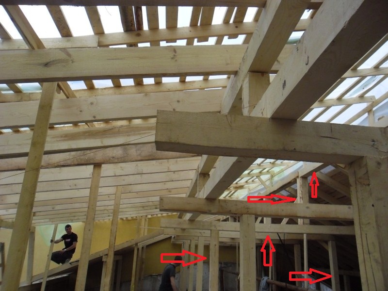

И последно и спирам да те тормозя. Клещите трябва да "спъват" тези ребра, които се срещат на билото , а не тези, които стигат от надзида до столицата нали?
Tsilkov - майстор
Клещите ти "спъват" целия покрив да не се разтваря под натиска и е най-добре да минат и през попа (под столицата). Даже ако всичко е "по учебник" по спомени има и едно зарязване 2 см за да влезне в столицата. Не знам обаче дали височината няма да ти доиде малка.
Ето ти едни мои клещи.
