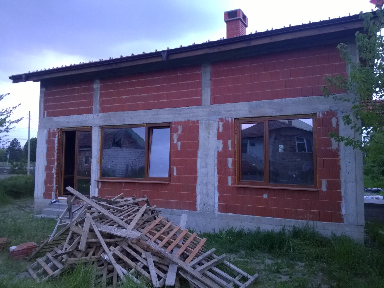

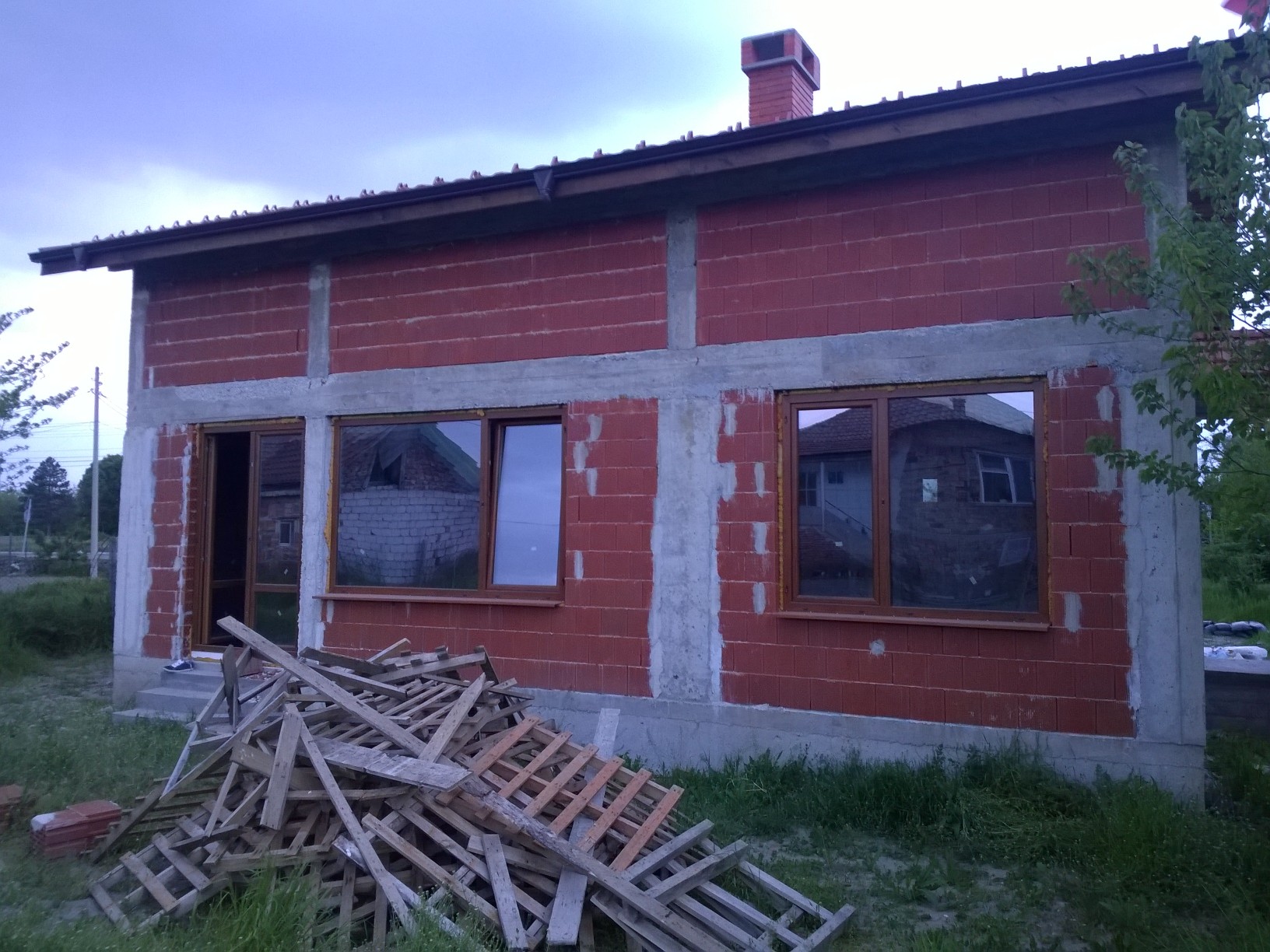

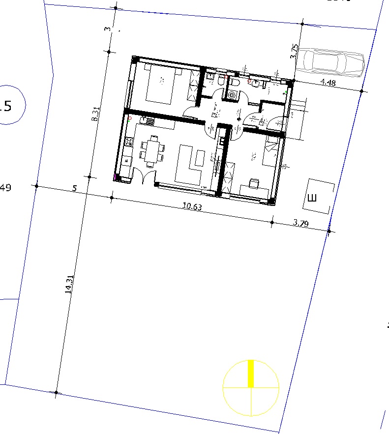

Благодаря за отговора. А може ли стиропора горе да не го лепя, а само да го наредя плътно и върху него да нахвърлям ОСБ плоскости? Ето и какви са бъдещите ми творчески планове:
- след дограмата входна врата ( и тя на 10см от долната плоча). Като цяло предвиждам стиропор 6 см по цялата плоча. След това замазка 4см. и паркет или плочки.
- след дограмата и вратата ВиК инсталацията. Правата вода мога ли да я пусна в замазката над стиропора в баните? Това с цел да не къртя колони при преминаването им.
- електро инсталацията
- мазилки - турбозол навсякъде без мокрите помещения.
- вароциментова в мокрите
- замазка в цялата къща. Тук трябва ли да спазя нещо по - конкретно за да ми излязат нивата? Да речем там където ще има плочки стиропора да е 5см , а не 6? А където си е паркет да е 6см. Или да карам всичко с 6см и вече където е нужно нивото да се коригира със замазката.
- мазана хидроизолация в мокрите
- плочки в банята и коридора
- Настилки в къщата
- врати
- и т.н.
Това ли е правилната поредност на процесите или някъде бъркам?
