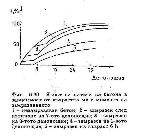

ribnikolaevi написа:
И как според теб, ако на 2-3 ден имаме 5 % от 28 дневната якост, ще може да се декофрира на първия ден. Тогава якостта сигурно е 2 %?
В случая бъркаш понятията.
Не 5% от 28-дневната якост, а 5% от проектната якост - има разлика.
Бетона започва да свързва един час след като е разбъркан в готова за използване смес. 5% от проектната якост се набират в първите 24 часа.
И както споменах, освен, че на всякъде по обектите се декофрира на другия ден, също така го пише и в учебниците и строителните справочници.

ribnikolaevi - майстор
SHL написа:
Стиляне, да не спамим темата и си признай че грешиш, няма да те излагам тук, публично. Въпреки че не е излагане да не знаеш нещо, излагане е да се инатиш и да твърдиш нещо, което не разбираш. Ако искаш факти, нямаш проблеми. Проектна якост, характеристична якост, изчислителна якост ... все понятия. Даже са точно определени в един стандарт. Казва се БДС ЕN 206. Е, приемаш ли да си признаеш, че грешиш? Или искаш да продължим?
SHL написа:
Както един колега писа по-горе за да се декофрират греди и плочи, бетона трябва да набере 70% от проектната си якост. Това се случва на 21 ден след наливането му. Само за информация: вертикалните елементи ( колоните ) могат да се декофрират след като наберат 5% от проектната си якост, а именно след 2-3 дни, че дори и на другия ден.
Проблема с по-ранното декофриране ще го решиш, като накараш техническият ръководител на обекта да състави протокол и на него да се подпише той и собственика на строителната фирма. Така при евентуални проблеми ще има кой да носи отговорност пред необходимите органи. Ако плочата напука повече от допустимото, може да им търсиш отговорност. Надявам се и получаваш писмена гаранция за работата им!
Прочети един учебник - "Строителни материали" за УАСГ.
Виждам, че си много добър майстор, според мен не ти приляга да се излагаш така.
Имам предвид конкретно че след 2-3 дни бетонът има 5 % от 28 дневната си якост.
По принцип не е фатално да се декофрира, но само по принцип. Зависи от доста фактори, ако ставаше въпрос за моя къща, не бих позволил да го направят.
2-3 дни! уби ме човече!
Специално заради SHL за пръв път в живота си ще се цитирам. Изуми ме стопроцентовата му сигурност, че след 2-3 дни бетонът има 5 % якост. Всъщност бетонът набира якост доста по-бързо. На 2-3 дни има 20-40 % от якостта си.
Какво означава якост. Това е статистическо понятие. Свързано е с изчисляването на строителните конструкции. Числото, което показва якостта на даден бетон гарантира че с 95% вероятност може да се твърди, че бетонът има такава или по-висока якост на 28 си ден. А причината да е толкова важен точно 28 ден е следната:
Когато хората са стигнали до идеята бетонът да отговаря на някакви критерии, период от един месец им се е струвал добър. Но 30 дни не е добър срок, понеже ако пробите се заложат в четвъртък или петък, то 30-ия ден е събота или неделя. Поради това е избран период в дни, кратен на седем, на седмицата. Ако пробите се заложат в работен ден, то трябва и да се изпитат в работен ден /Е, за национални празници не работи системата и все пак трябва да се внимава/.
Ако погледне SHL поста ми, би видял следното, че забележките за 5% и за декофрирането са не само в две отделни изречения, а и в два отделни абзаца. Това е поради не толкова близката връзка между двете изречения. А причината да си позволя да откоментирам 5% е точно некомпетентното трупане на факти тук. Защо трябва да се заблуждаваме и лъжем взаимно и за да докажем тезата си, да пускаме непроверени факти. Така се излагаме.
За декофрирането. Както казах якостта на бетона е статистическа величина. Засега не е измислен по-добър начин за намирането и гарантирането на стойността и.
Защо е така. Защото върху ствойствата на бетона влияят много фактори - не камо количеството, а и качеството в много широк аспект на цимента, ЕДМ и ДДМ. Единствено водата се приема че като качество е константна, макар че и това не е така.
Проектната якост е якостта на бетон, чийто състав се проектира. Тя е очаквана, но не е сигурна величина, докато не се потвърди.
Като се вземат предвид всички тези факти, както и начина на полагане на бетонната смес, вибриране и т.н., се вижда от колко много фактори зависи якостта и другите свойства на бетона. Има създадени техники и методики те да се контролират в разумни граници. Но това може да се осъществи на голям обект - идва бетоновоза - взимат се проби. Полага се бетона - някой грамотен контролира. И т.н. и т.н. За малкия обект оклонението на параметрите на бетона /като всяка статистическа величина/ могат да варират значително. Затова не е препоръчително ранното декофриране. Поне на моя къща няма да го позволя. Поради неяснотата относно много от факторите. И според мен това е единствения полезен съвет за жената. Колкото повече задържи кофража, по-сигурно е за нея. За вертикалните елементи е най-безопасно ранното декофриране, но тя като пусне бригадата в обекта си, трябва да върви след всеки работник и ако пипне кофраж на плоча или греда да го бие през ръцете ли?! Като чувам за какви мърлячи става въпрос /казват първо едно, послу друго/, по-добре е да заложи на по-сигурното.
Между впрочем, нека сподели тя какво стана с кофража и, пребори ли се да го държат по-дълго?
Ще приложа една графика за якостта на бетона в дни, но моля да не се прима като някаква константа. В зависимоста от различни фактори, якостта може доста да варира.
