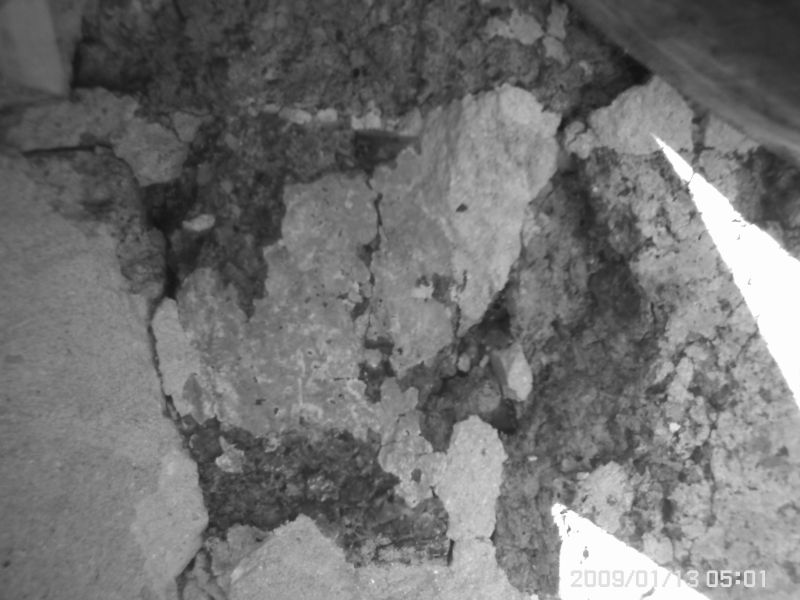

ivanovi - напреднал
Това е отпред под стълбището......

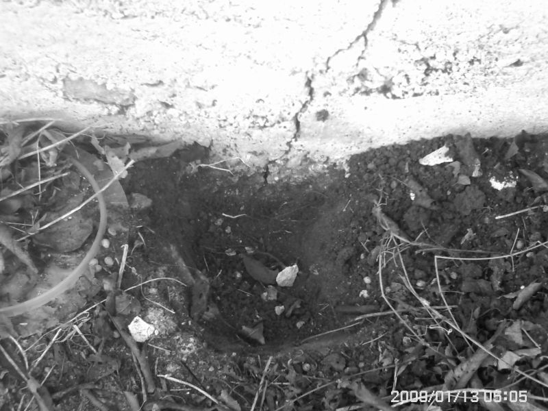

ivanovi - напреднал
Тука малко подкопах и мисля че има около 70см основа.

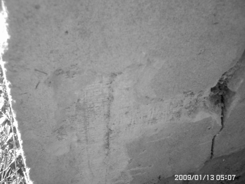

ivanovi - напреднал
Мисля че това са колони които са с шир. 30 на 30см

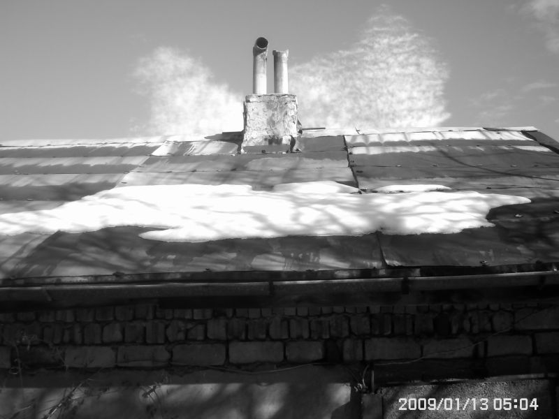

ivanovi - напреднал
И покрива......
Picture 017 по.jpg (56.53 KиБ) Видяна 5633 пъти
georosi - специалист
Доста парички ще ти трябват.Стената я махаш и на ново.Арматура набиваш в колоните за да може да стане по здрава.Но това и покрива като се затопли времето,то сега нищо не се бута.Може и ако е текло от покрива да се е получила тази цепнатина и да трябва и дренаж да се направи не се знае основите как са.
ivanovi - напреднал
Какво имаш предвид.Какво значи да набия арматура в колоните?
Дупки с перфоратора в колоните и арматура в тях за да има връзка с останалите две стени

crez - майстор
Както и предполагах,основите са плитки подпочвените води и замръзванията са направили своето. Така като я гледам на снимките тази къща колони няма,а и не са и нужни ако не надстрояваш. Както описах в предишния пост това трябва да го повториш и под пукнатината. Първото което трябва да направите, да се проверите дали олуците и водостоците отвеждат сточната вода далеч от основите. За да се провери дали слягането продължава са поставят гипсови маркери. Завазваш с гипс пукнатината на 4-5 места по дължина на пукнатината кръпки с диаметър 10-15 см. така че да запълниш пукнатината и да хванеш част от двете и страни. Сега е точно момента, до лятото ще си покаже, Ако има мърдане, гипса се напуква, ако няма си стои цял. Аз имах същия проблем и го реших така. Тези съвети ми ги даде един приятел стр.инжинер.
