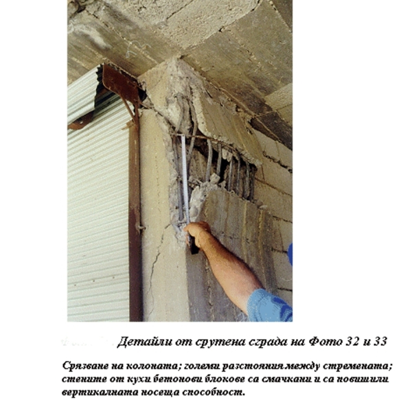

Обещаната картинка

Къде е проблема, и кой е виновен за този фатален резултат? Май не е само в разстоянията между стремената, нали?

Пояснение:
На снимката се вижда разрушение на колоната със срязване.
Също така се вижда че не са изпълнени следните изисквания на нормите, показани на предната картинка:
1. Сгъстяване на стремената в така наречената критична зона. Точно в тази зона е настъпило разрушението на бетона. На снимката, ако беше изпълнено правилно, би следвало да видим стремена през най много 10 см. Очевидно е че стремената са през около 20-25 см.
2. Не е изпълнено условието за укрепване на надлъжните носещи пръти срещу изкълчване.
Пояснение: Стремента служат основно за:
А. Поемане на напречните усилия в армирания елемент.
Б. Осигуряване срещу изкълчване на надлъжната армиривка.
В. Монтажни и разпределителни функции за скелета.
3. Като цяло показаната колона на снимката е неправилно армирана.
4. Направо си е видно че бетона не отговаря на нормите както якост.
Въпреки всичко достатъчно добре се вижда изкълчването на надлъжните пръти на колоната. и това че стремето просто се е отворило. Всичко това показва защо е необхиодимо закотвянето на куките на стремената в сечението на колоната.

Аз бих степенувал причините за разрушението ТОЧНО в обратна номерация - от 4 към 1 точка. А стремето се е огънало навън, защото колоната е повече широка, отколкото дебела. И не е осигурена против огъване в тая посока. За мен това не е отваряне на стремето, защото не виждам измъкване на закривените му краища. Неправилно проектиране.

Коректна забележка. Наистина не степенувах причините. Просто ги описах по реда съгласно разсъжденията си. Снимката наистина не илюстрира точно чисто отваряне.

Снимката е показателна. Сега си представете, че стремето е отворило. Какво щеше да се случи тогава? Защото в момента стремето държи все пак.
Та отново да кажа - писанията ми не са безцелни. Не са и просто критика към този обект. Това е масова практика в България. Като строите за себе си, просто се вглеждайте в тия детайли. А че строителите ги мързи да го правят и философстват, че това никъде не са прави, няма да укрепи собствената ви къща при земетръс.

:shock: Снимката ме потресе. Аз като лаик само да вметна, че е възможно да утежнява ситуацията и монтирането на ролетната врата. Ние имахме подобна - изключително тежка (тази видимо не е чак толкова) С две думи, трябва да се внимава къде и какви дупки се правят в железобетона.

Между другото, има още един проблем при конструирането на тая армировка от снимката. Толкова много пръти не се хващат само с едно стреме в напречното сечение. Слага се или комбинация от стремена, или S-ове.
И забележете, това което се изисква, за да работи правилно елемента /колоната/ е съвсем малко повече армировка , малко труд.
Един вид ефекта на: даваш малко повече, получаваш много повече.
