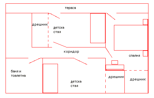

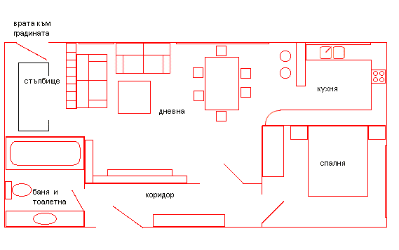

А ето и моето виждане за разположението на стаите.
Чертала съм с Paint, просто за да се види, нямам опит в чертаенето. Моя мъж ми сложи тук една програма за 3D, но ми се видя много сложна да се мъча с нея.Дайте мнения и като изясним подробностите, мога да помоля един от колегите на съпруга, който чертае много добре да го изчертае, за да видим как ще изглежда.
Тъй като средствата за ремонта ни са ограничени, ремонта ще го правим предимно сами, с помоща на колегите на съпруга ми, а баните и изолацията ще ги направи братовчед ми, който се занимава с това. За това колкото повече информация имам от вас, толкова по-добре.

Matchless - специалист
На втория етаж и на дясната детска направи същата чупка като в първата и в нишите постави леглата.Или има разкъсване в континиума или на първия етаж през плота на кухнята ти минава стълбище,малко трябва да се обмисли там.Спалнята ти е много голяма,може да прежалиш малко от нея за антре за калните обувки от градината,но ще трябва и вратата да се мести.Може и някакъв навес отвън да се направи като алтернатива.Маркирай къде и какви прозорци има.Това е моето мнение.Имам и два съвета:Скритото осветление е декоративно,то става за основно само в убежището на батман..по добре аплици.И не поставяй леглото в спалята точно срещу вратата щом имаш място.
Стълбата къде почва? насред кухнята ли?
Много лошо разпределение. Банята е далеко от спалнята за гости. Стълбата за горния етаж сече гледката към двора... чупки и чупченца... Пробвай ВиКто може ли по средата. Тогава баня и тоалетна на първия етаж ще са достъпни отвсякъде,.И горната баня ще е по-равноотдал;ечена от всички спални.
Стълбата може да е декоративна "насред" хола, може да е в антрето (банята под нея)...
Пррепоръчвам ви първо да съборите каквото сте намислили, да освободите пространства и обеми и тогава спокойно да наместите нещата.
Много разхвърляна тема. Можеш ли да събереш снимковия материал в един пост? Така скачам по страниците...
Реално, не ви трябва вход за към вкъщи директно от улицата! Това доста променя вътрешното пространство и определено засилва комфорта.
В самото начало на темата са.Стълбището не е проблем да се премести,ама бая работа си отварят с местенето на отвора.И мене не ме кефи така ...хладилник-микровълнова-стълби-мивка-....Доколкото разбирам за гости спалнята ще е на втория етаж?И аз си мисля ,че входа към улицата ако отпадне ще е по-добре.

Не можах да прибавя тези снимки към първия си пост, иначе трябваше да изтрия от старите. Вход към улицата няма как да няма, защото иначе ще трябва да минаваме през гаража за вътрешния двор и от там да влизаме, което никак не е удобно. Разположението на стаите съм го планувала според съществуващите прозорци, стълбище в момента и помещение за баня на втория етаж. Така ще отидат по- малко средства за самия ремонт. Също мръсните канали и водата на улицата се падат точно там, където е замислена банята.В помещението на втория етаж е оставена дупка за мръсните канали, както и малък прозорец за проветряване. Същото прозорче го има и на първия етаж, където замисляме да бъде банята. Стълбището мислим да го правим където си е сега, но да го завъртим и разширим. При определяне на помещенията съобразявам също и къде е комина, защото ще се прави камина и от там парно.
Защо стълбата да сече гредката? Също да спомена, че всички прозорци гледат на юг , а там където е входа на къщата към улицата е север.На снимките на първа страница се вижда къде е стълбището в момента, къде са прозорците, също се вижда помещението за баня на втория етаж.
Разпределението в кухнята още не съм измислила как точно ще е , но там където е съществуващ бар в момента, ще бъде остров с мивка, сушилня, пералня и шкаф .Има една скрита чупка в кухнята, там където е бара отзад, която не съм я оказала на чертежа.Там мисля да е хладилника.
loramum - помощник
Matchless написа:
Няма да е през плота на кухнята, понеже чертах без размери и за това така се получава. Погледни снимката на първа страница, там където е стълбището и ще се ориентираш. Това с аплиците е хубава идея, благодаря. Спалнята сигурно ще е срещу прозорците, а не срещу вратата, просто така го изчертах, за да се види че е спалня. За чупките в детската, ще ги оправя.

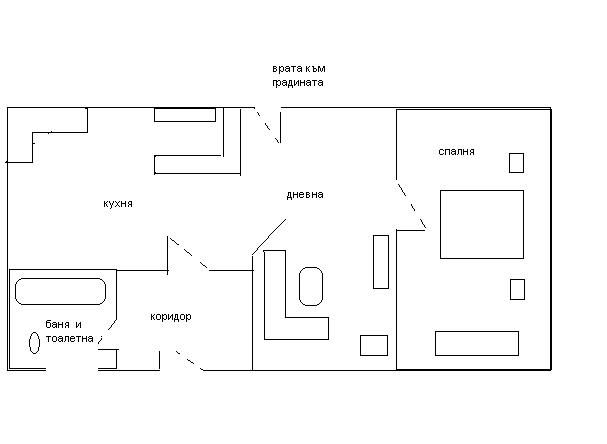

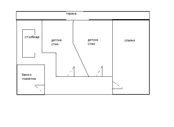

mim - специалист
малко идейки, обаче това е мнго 1:гьотере без реални размери, пропорции, колони, прозорци и т.н.
