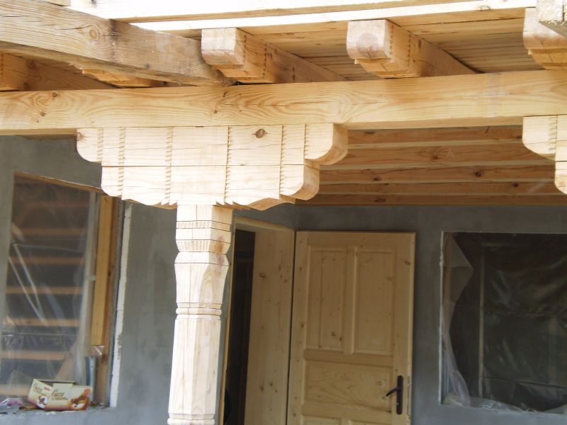

Ами добра работа е.Браво.Ако държиш на забележки то имам

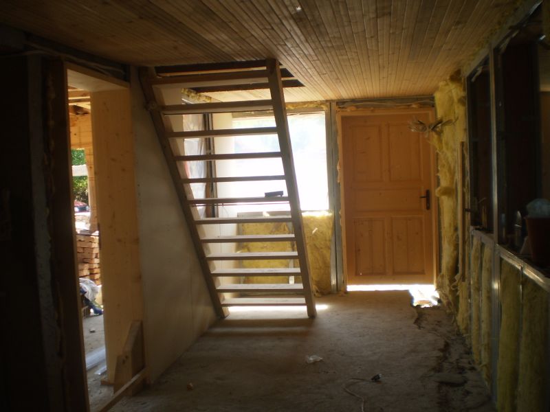

Субективно е, но двойните подпори над колоните ми идват в повече.Гипсокартона около прозорците се зарязва ,а не се съединява в ъглите.Стълбата е с голям наклон, ако няма място бих използвал зарязани стъпала (space saving steps).
В този край май всички стълби в стари къщи са така. Дори и външните, където има много място, са под 45 градуса. Влизал съм в няколко над 100 годишни и са все така - определено си има очарование, дори да не отговаря на съременните норми. Включително и като височина на стъпалото (макар че големите стъпала са заради това, че Балканът ражда големи хора :!: :-D )

Привет, благодаря ви за забележките. За гипскартона научих нещо ново, а относно стълбите те си имат и парапети, но още не съм ги сложил, а и както казва dito в този стил къщи стълбите са такива.

Колега един въпрос освен тези скоби някаква друга сглобка или захващане греда за греда имали?? :? :? :? Иначе дървото си е класика всичко друго идва и си отминава но то остава стига да е сухо добре обработено и монтирано и ще те надживее. Аз също съм му голям фен. :) :) :)

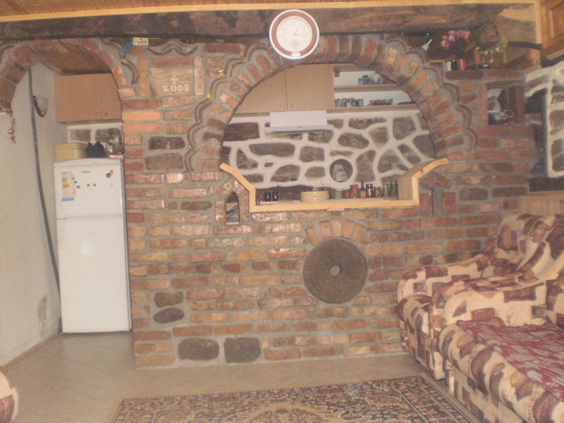

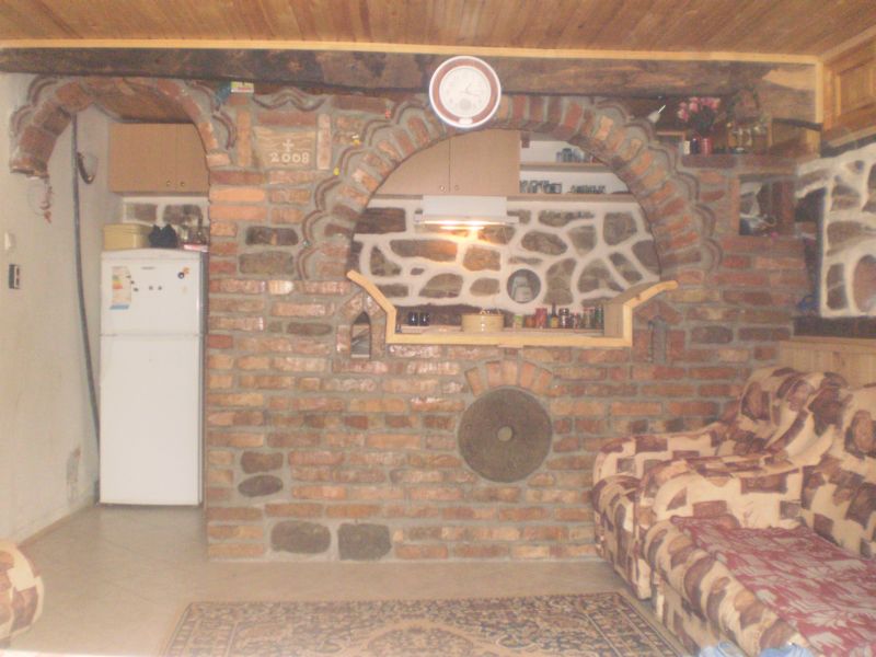

Конкретно. Най не ми хареса барплота. Безвкусица и смесица от различни материали. Освен това е строен от отпадъчни материали, и доста вертикални фуги се засичат. Не разбирам още защо се разваля красотата на дървото в съчетание с гипскартона? И защо се товари конструкцията допълнително с два реда турски керемиди? Освен, че нещо не е наред конструктивно на втория етаж, аз не намирам място на отпадъчните тухли като пълнеж. Да не говорим за чеповете /някъде им казват съкове /, че са поставени хоризонтално, а не вертикално.

Отговор към bisermonov относно захващането на гредите, да има, ние държим на качеството и сигурността, лично нашето мнение беше, че няма смисъл от скобите, но клиента ги поиска и даже той посочи местата където да ги поставим. Хващаме гредите с гвоздей, а при по- големи обекти задължително и скоби, но се стараем да ги крием.

А ти се замисли как да се построй обект с нови материали, когато всеки ти казва да излезе по- евтино и съм с ограничен капитал, а това като отпадък за стара тухла не го приемам при положение, че са ми доставяли запечатани палети при който 1/3 от тухлите са начупени.
Конкретно за барплота, найстина изглежда груб, но когато се пусне в експлоатация внася странно усещане, а и действа много добре като прикритие на неизпълнени задължения . Ето ти снимка на барплот който се използва. :
