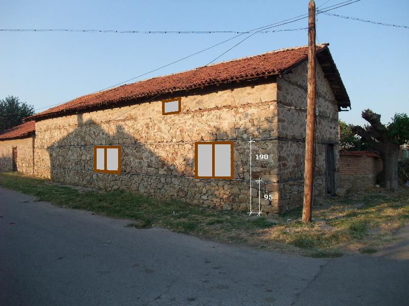

такаа,отворите за прозорци се правят лесно,системата е такава-почва се от отвора където ще бъде щурца,махат се внимателно камъните,полага се щурца(желателно дървен-дъбов) подзижда се над него с циментовопясъчен разтвор така нар.замазака :-D и после се раззижда отдолу под него за прозореца. във франция е хит да се преустрояват такива плевни в къщи,така че деиствай смело,имаш късмет с тази добре запазена постройка

laki1968 написа:
Много бачкане ми се стори това... Ама няма друг начин.
Мислех си, че ако се пусне светлина от покрива ще е по-лесно, но няма да мине и без прозорци на стените. Дори само от чисто визуални съображения... Да заприлича на къща, а не на плевня. :-D
П.П. Ха, сега пак погледнах снимките. Че то щурцовете си ги има! :)
Станислав, дай на какво ниво от пода са тия хоризонтални греди взидани с стените.
Втори етаж е лесен откъм естествено осветление. Първият е проблемен.
Изобщо не знаем доколко стопаните са отворени за "модерна" визия.

Само маркирам. Размерите са предполагаеми.
Нивата се получават приемливи. :)
housedoktor - майстор
Аз не бих използвал тези греди за щурцове без подсилване .Иначе плевнята е много яка.Ако нивата не позволяват два етажа -има ли възможност да се вкопае първият(след укрепване на основите и хидроизолация ,естествено)

Станислав, кажи колко е високо билото бре, човек!
Малко ми е трудно,но ще се опитам.Не че ми е трудно да я примеря,но съм малко далечко в момента от село.Иначе идеята с по малко мърдане ми допада чесно казано :)
