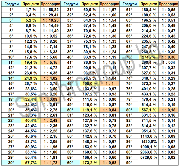

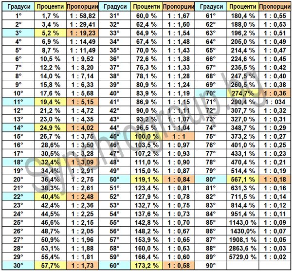

Стига с тез синуси и косинуси бре има мн. лесен начин.Ако се предположи че градуса на вашия покрив е 45, тогава двата катета на триъгълника,който се образува от височината на билото и разстоянието до корниза са равни т.е. имаме равностранен триъгълник.В повечето случаи не е така.Трябва просто да разделим дължината на долния катет по височината.После делим 45 с получената цифра и получаваме градусите на покрива.Успех със сметките.
- Мнения: 2
Прав си,не е равностранен ами е равнобедрен.Ама това е грешка на езика важен е принципа. Това са само 2 операции и получаваш наклона.За уточнение единият катет е от билото до височината на корниза ,другия е от там до корниза,хипотенузата е ската на покрива.Делиш хоризонталния на вертикалния и получаваш някакво число с което делиш 45 елементарно.
- Мнения: 1
чет окт 15, 2009 8:12 pmhousedoktor написа: Е то като олипиада по математика стана.В Англия и САЩ ги определят в инчове .Прави се така .:С нивелир 12’ или с отметка на тази дължина,който се поставя в хоризонтално положение над ребрата.После се замерва растоянието по вертикал с рулетка.В случая от картинката наклона се определя като 12/4 .има и специални уреди за целта(на картинката).А за бързо и непретенциозно замерване с нивелир и ученически транспортир (желателно прозрачен).Застава се на растояние от къщата .Нивелира се хоризонтира на нивото на очите и се поставя транспортира отгоре .Наклона се замерва както всеки ъгъл от училищните задачкиJ .Мисля ,че това може да проработитова 3 означава 30 градуса ли ?
		Baлepu
- Мнения: 329
Не, отговорът го е написал Стефан доста по-нагоре:
															чет окт 15, 2009 6:48 pmСтефан написа: Ако разделиш/кен/ срещулежащия катет към прилежащия на ъгъла в триъгълника, и получиш 0,3, вземаш четиризначната таблица, намираш къде пише аркостангенс, и намираш колко е ъгъла на наклона.Като под "срещулежащ катет" има предвид височината до билото, а под "прилежащ" - хоризонталната дължина на половината покрив. С други думи - обратно на написаното от @хаусдоктор (4":12"=0,333...), плюс че трябва да се намери аркустангенс на въпросното частно (~18°). Някога - от тригонометрична таблица, сега - с "академичния" калкулатор на телефона.
