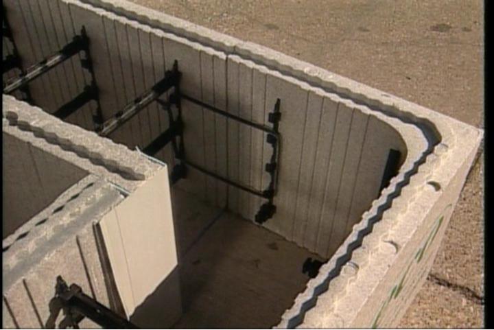

Прилагам снимка на система която позволява бетоново съдържание от 150мм до 600мм.Освен това позволява наливане от !!! етажна височина на среднотежък или нормален конструктивен бетон за монолитно отливане на стените или шайбите.При тази система е възможно и отливане предварително на конструктивните вертикали или колони и след това поставяне на системата от оставщ кофраж и отливане на стените замествайки тухлите при нормален конструктивен проект !!!!!
Обръщам внимание :
1.В този случай не е необходима промяна в проекта от който и проектант да е създаден той - разликата се узаконява с екзекютивна документация.
2.Използването на такава система за полистиролен оставащ кофраж не изключва изпълнението на който и да е конструктивен елемент от сградата дори и при използване на лек бетон.
3.Не всички проекти за високи сгради "много по високи отколкото ние тук в селяндурландия сме виждали" изискват техниката на "стени шайби" по оградните стени и достигат земетръсоустойчивост по Рихтер 9+.Не вярвам някой да е виждал такъв проект в България дори за далеч по ниска сграда.
4.Важно е също да се отбележи и следното - липсата на "мозъци" не касае само този форум това касае видимо цялата държава а защо в това число да не са и проектантите и конструкторите въпреки тяхното лично мнение.За тези които не знаят искам да ги запозная с пътя на всяка технология или материал в строителството.Производител или вносител използва лични контакти и методи на информиране, корпоративни такива като семинари представяния и др. ,както и различни нерегламентирани плащания за да може неговия продукт да се залага в проектите и да се отстоява като единствен удачен от заинтересованите лица.
В този смисъл искам да отбележите че никога в моите постове не споменавам фирма производител и не става дума за реклама.
