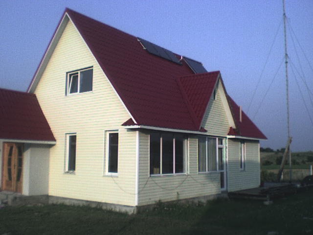

BoBo72 - специалист
Привет на всички маниаци :lol: :-D
Един съвет , ако сега започваш , по добре се откажи , вземи си парите , купи си билет за самолета , и да те няма :?
Имам нова готова къща и вече се чудя как да я продам , за да се спася.
На шест километра от София.
stenmark - специалист
BoBo72 Kъщата ти изглежда много добре!Нима изобщо нети е мила след толкова труд?Покрива метални керемиди ли е?
tuninghuman - специалист
БИ ЛИ дал малко информация за сайдинга?
