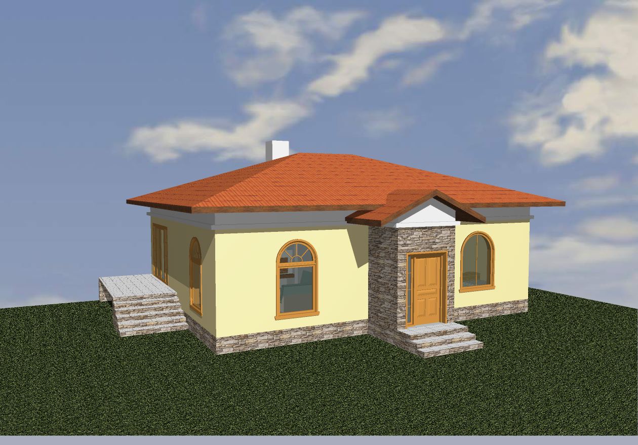

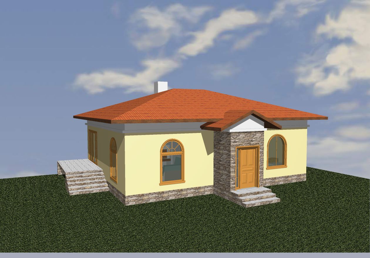

Нещо немога да кача снимките,ще опитам по късно.А за къщето е 105м2 ,две спални,хол + кухня и трапезария,баня и тоалетна и килерче.За цената мисля че не е много,защото фирмите ми искаха 35 000лв,без проект и дограма.Ето една груба разбивка на парите:
проект - 2000 лв/вкл.предварителни договори и такси към общината/
бетон 70 м3 -8200 лв
арматура 2500кг -3900 лв
тухли 3300 бр.- 1900 лв
покрив 150м2 -4000лв
дограма - 4000 лв
маистори за плоча и др. - 3000 лв
включване към EVN - 700 лв
ел.инсталация - 700 лв
фибран за плочата - 600 лв
5000 - изкопни работи,транспортни деиности,технически надзор,разни материали и много дребни разходи.
