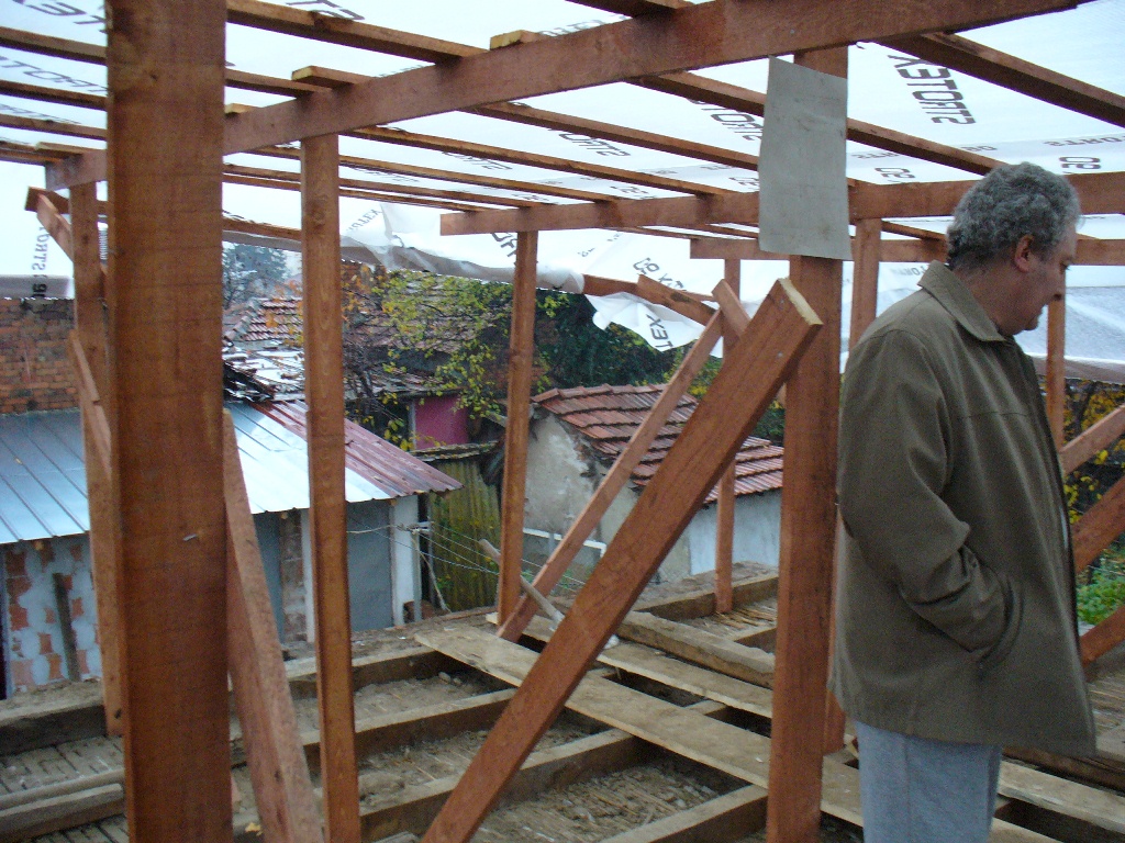

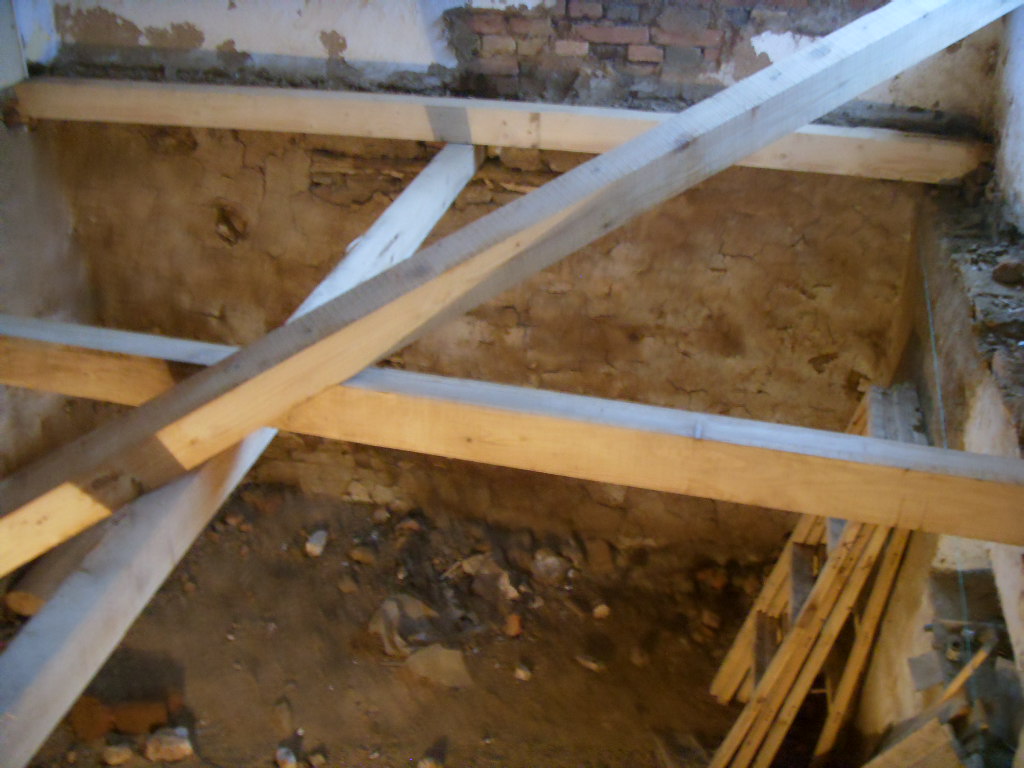

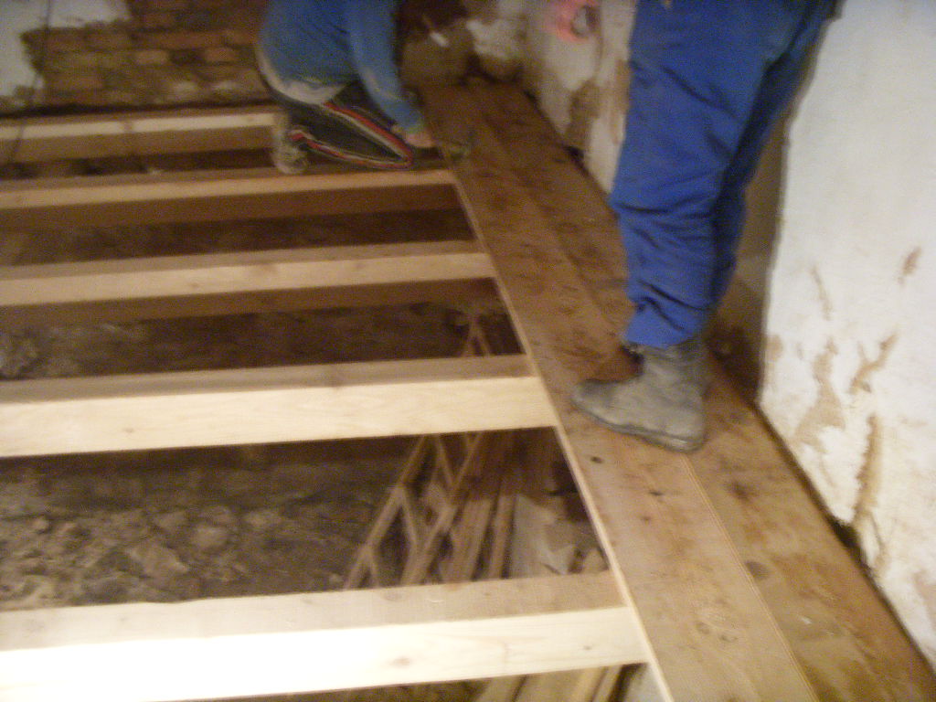

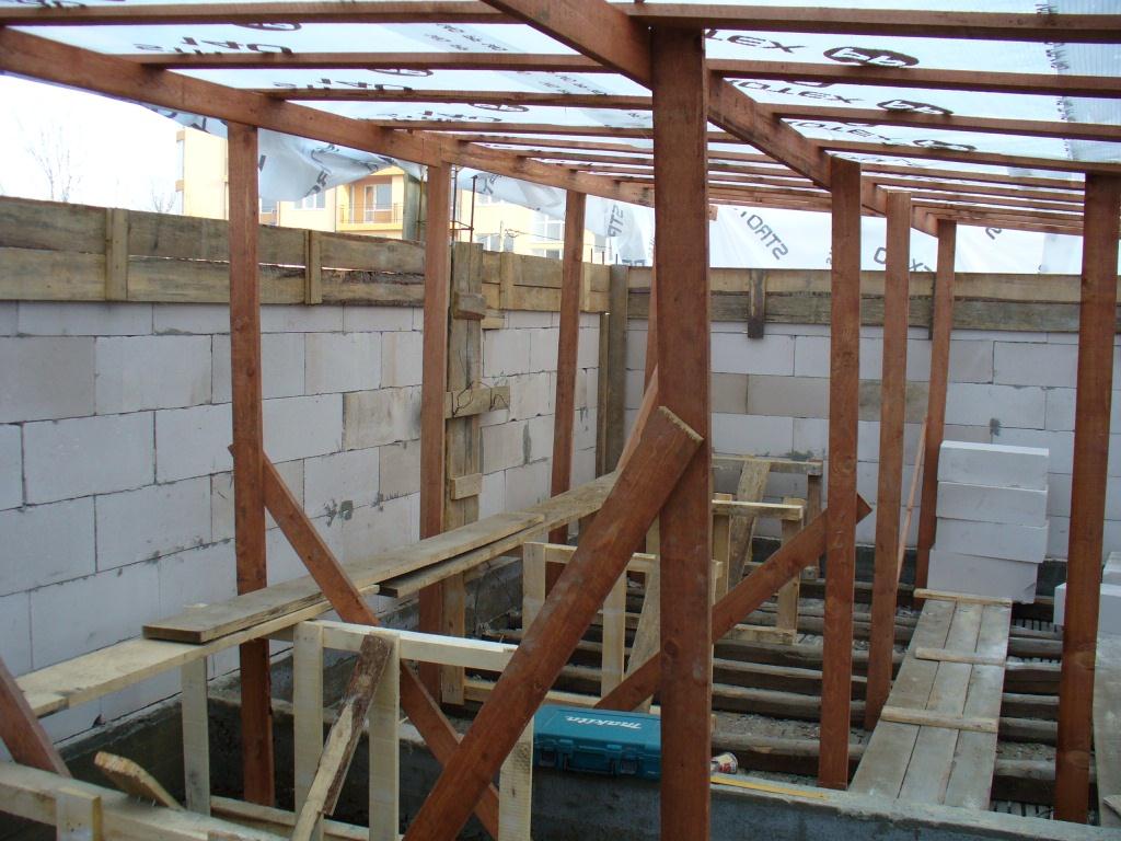

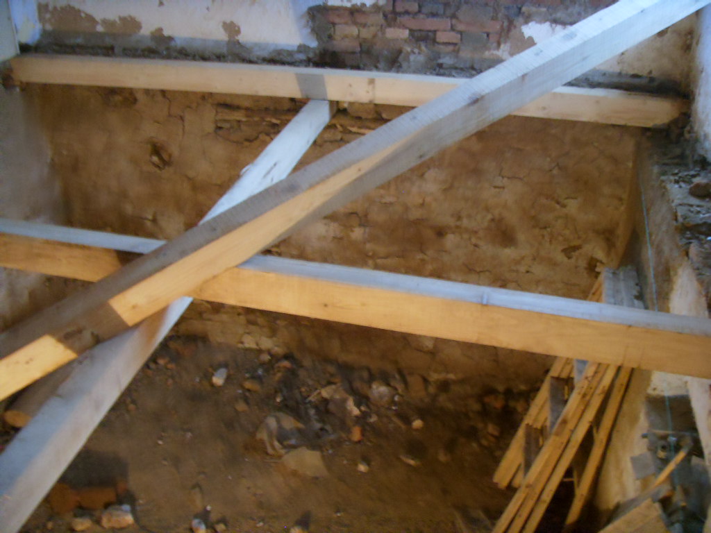

Колкото до гредореда - не разбрах какво точно имаш предвид - подовете на стаите (тавана на мазето) или тавана на стаите. Ако е първото, помисли дали да го сменяш. Аз съм го правил - голяма хамалогия е. Можеш да сложиш ОСБ плочи за укрепване и изравняване. Ако е второто - така или иначе ще го правиш с поясите и покривната конструкция.[/quote]

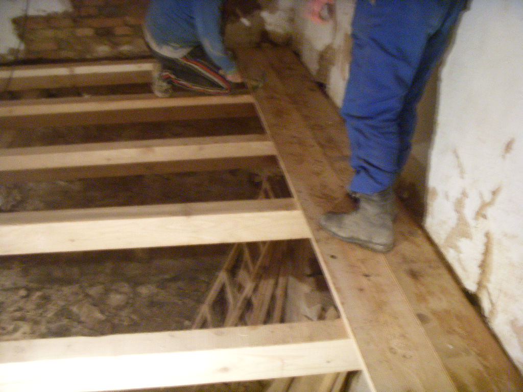

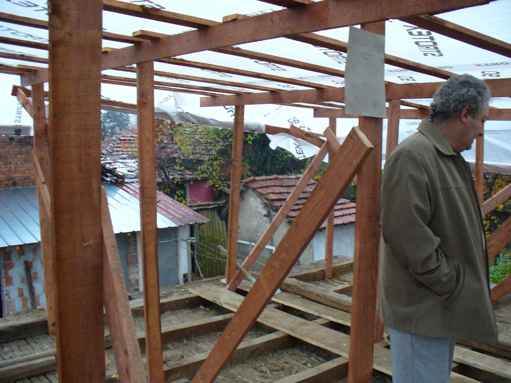

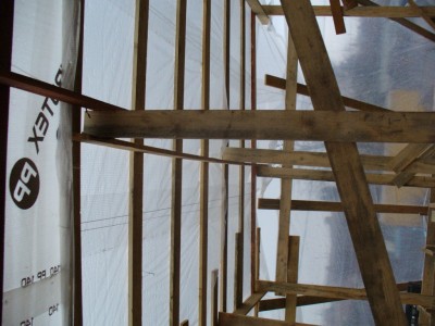

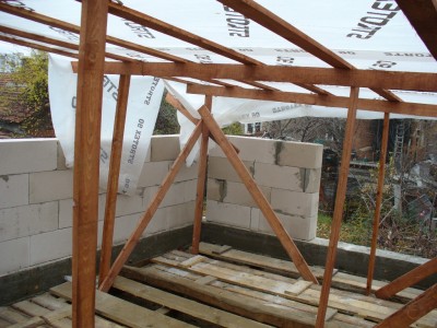

Става въпрос за гредореда на тавана. Този който е над мазата ще бъде обстойно проверен и ако състоянието позволява,ще направим изравнителен сух под или 6-8 см армирана замазка,която ще бъде вкопана на 10 см навътре в стените

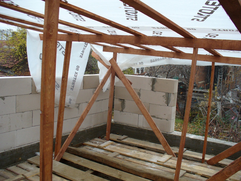

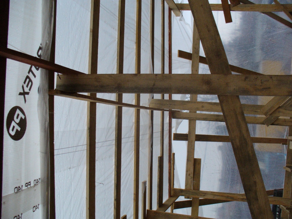

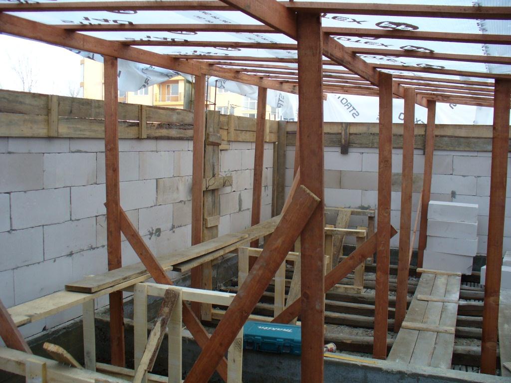

,които ги захванахме за долния пояс, направихме новия гредоред.
