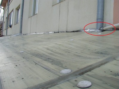

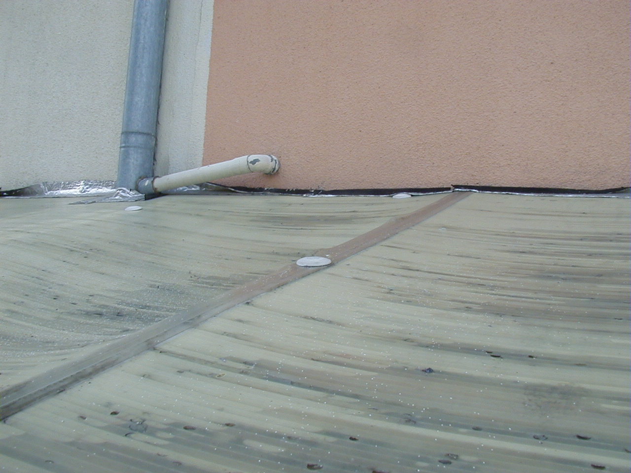

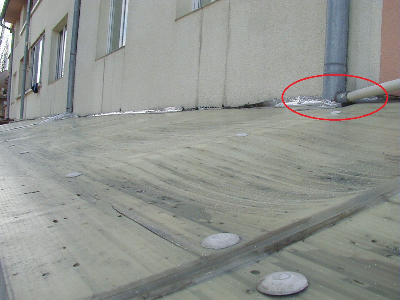

Ще ползвам и аз темата да помоля за съвет относно уплътняването на оградените с червено зони.
Този поликарбонат ще се подменя със санвич панел и уплътнението към стената ще е подобно на това със сребристата лента, но по-добре изпълнено.
Проблем се явяват тези зони зад улуците. :?
EDI - майстор
Най-добре ще стане, ако можеш да промениш оттичането и да го изкараш над навеса, но като гледам тръбата на терасана, няма да стане.С мека битумна лента за покриви може.Има алуминиева с битумен лепилен слой.Много леко и лесно се оформя около такива места.Ей това представлява - http://hit-stroi.com/lenti/drugi/bitumn ... 0%98&pop=0 , но има и на други производители и в различни цветове - керемиден, зелен.И ако мошеш, свали малко навеса, да ти остане за уплътняване само водосточната тръба, връзката с терасата да ти остане отгоре.
VLADO66 - майстор
Терасата може да се оттича върху термопанела и така ще ти стане по-безпроблемно да изолираш само голямата тръба.Количеството вода от терасата не е кой знае колко голямо.
schuldiner - майстор
Павка, както е водосточната тръба вляво от покрива ти (тази, дето безобразно сече прозорците), по същия начин с отстояние от стената е трябвало да бъдат и другите. Сега да уплътниш с лента бива, ама нагоре цялата стена под тръбите е незащитена. Аз бих вкопал под стиропора ламаринени поли, а самозалепващата лента под тях, по мазилката, но както си решиш.
Малката тръба от терасата наистина може да се пусне свободно по панелите, но за голямата не те съветвам - това е голям поток със сила от височината и може да ти създаде проблеми... За нея ще ракриеш достатъчно от ТИ, за да можеш да я опашеш с лентата. Обаче първо направи към стената, а лентата на тръбата отгоре...
Имай предвид също, че покритието на панелите е много деликатно и не държи на съседи-палачори. Ако са склонни да ръсят боклуци, най-вече метални, замисли се за по-траен материал. Или за подходяща обработка на съседите...
pavkatay - майстор
Благодаря на всички.
Най-вероятно ще поизровя зад тръбата за да я опаша с лента. А правите участъци ги шпакловам с СМ-16 за да се изравни повърхността, лепя хидроизолационната лента, после минавам с бетонконтакт лентата в участъка залепен на стената, шпакловам отгоре отново с СМ-16 и му удрям един фасаген с подходящ цвят отсечен с тиксо. Затова мисля, че няма нужда от поли. :?
