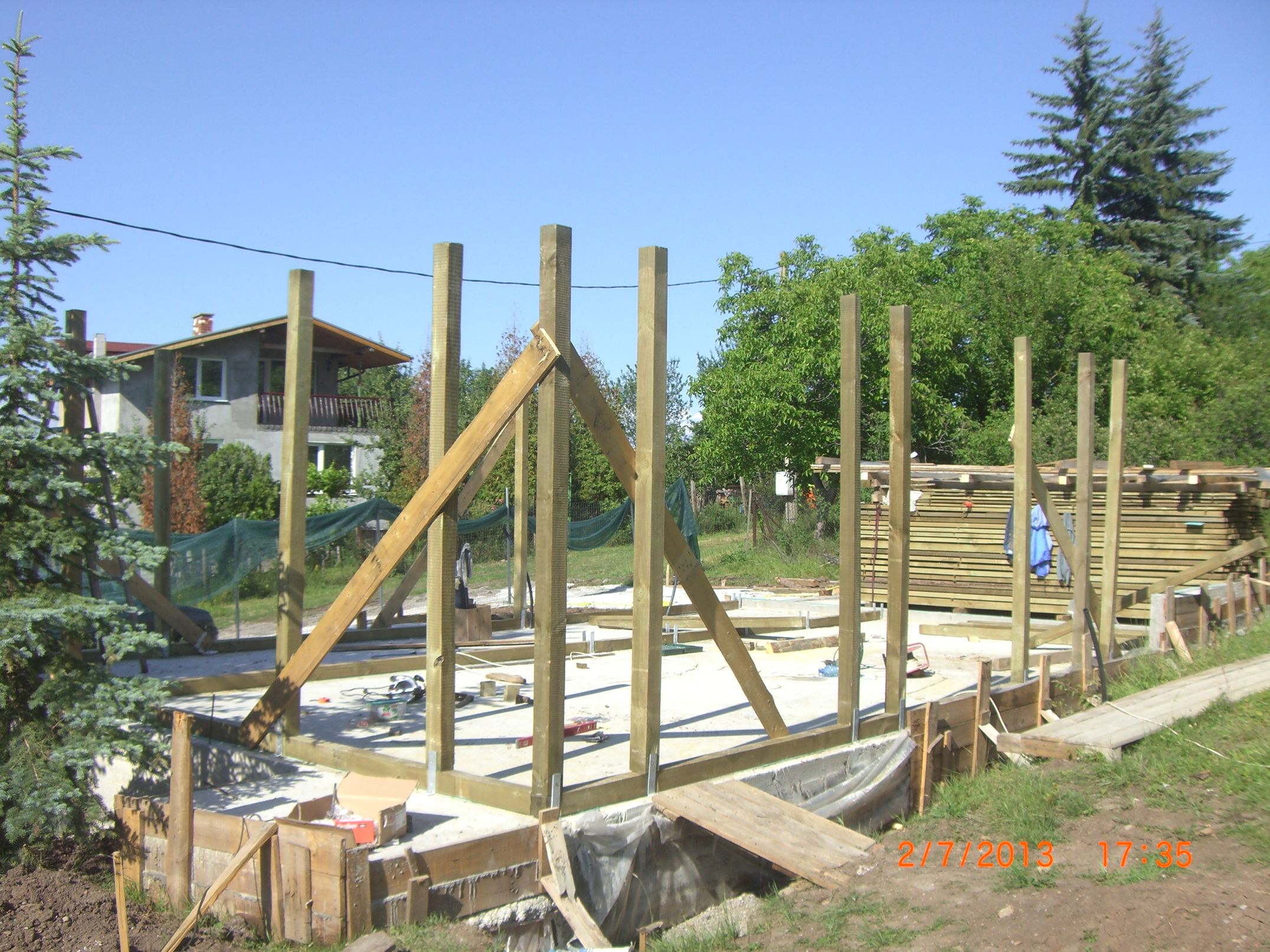

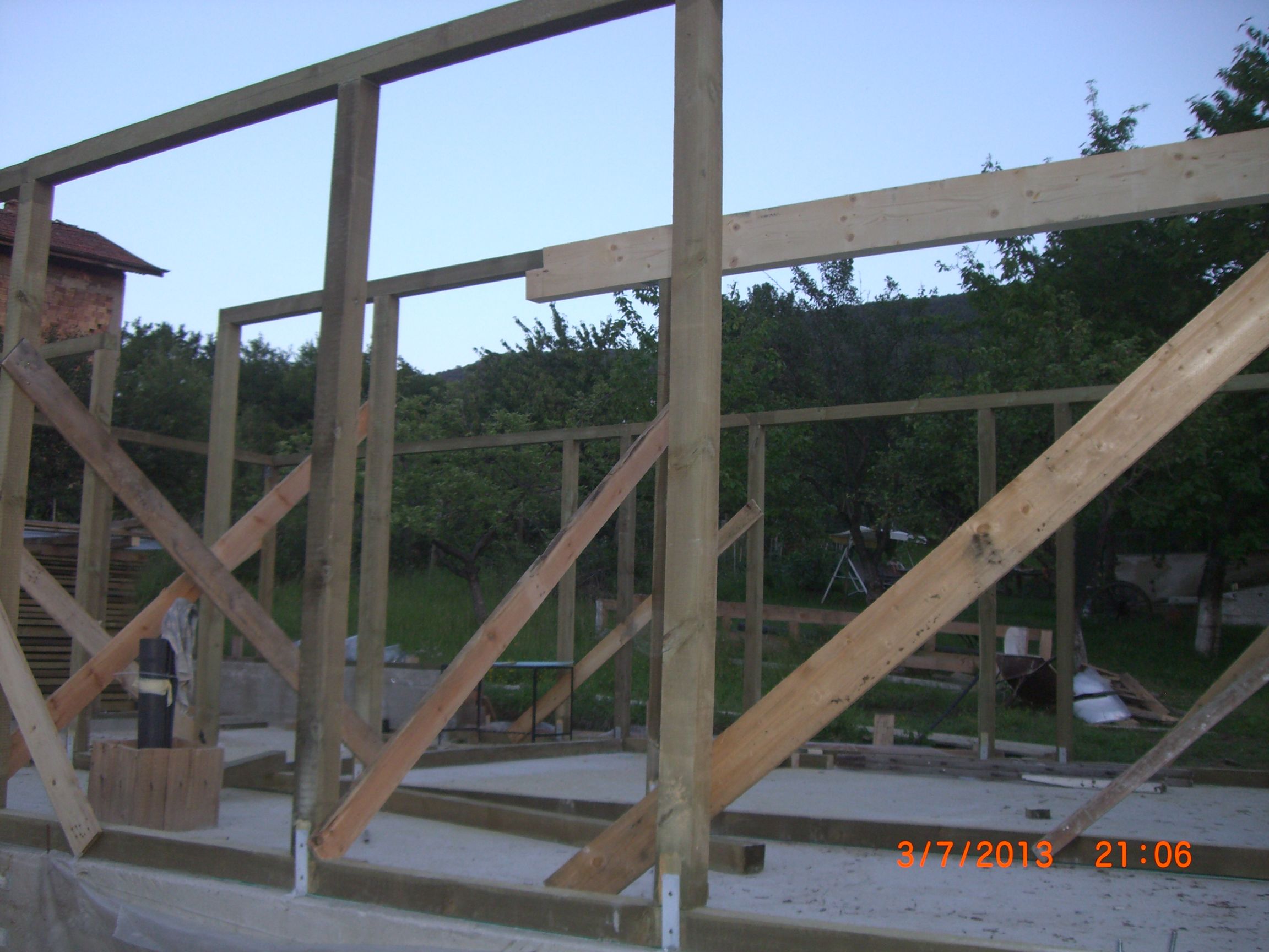

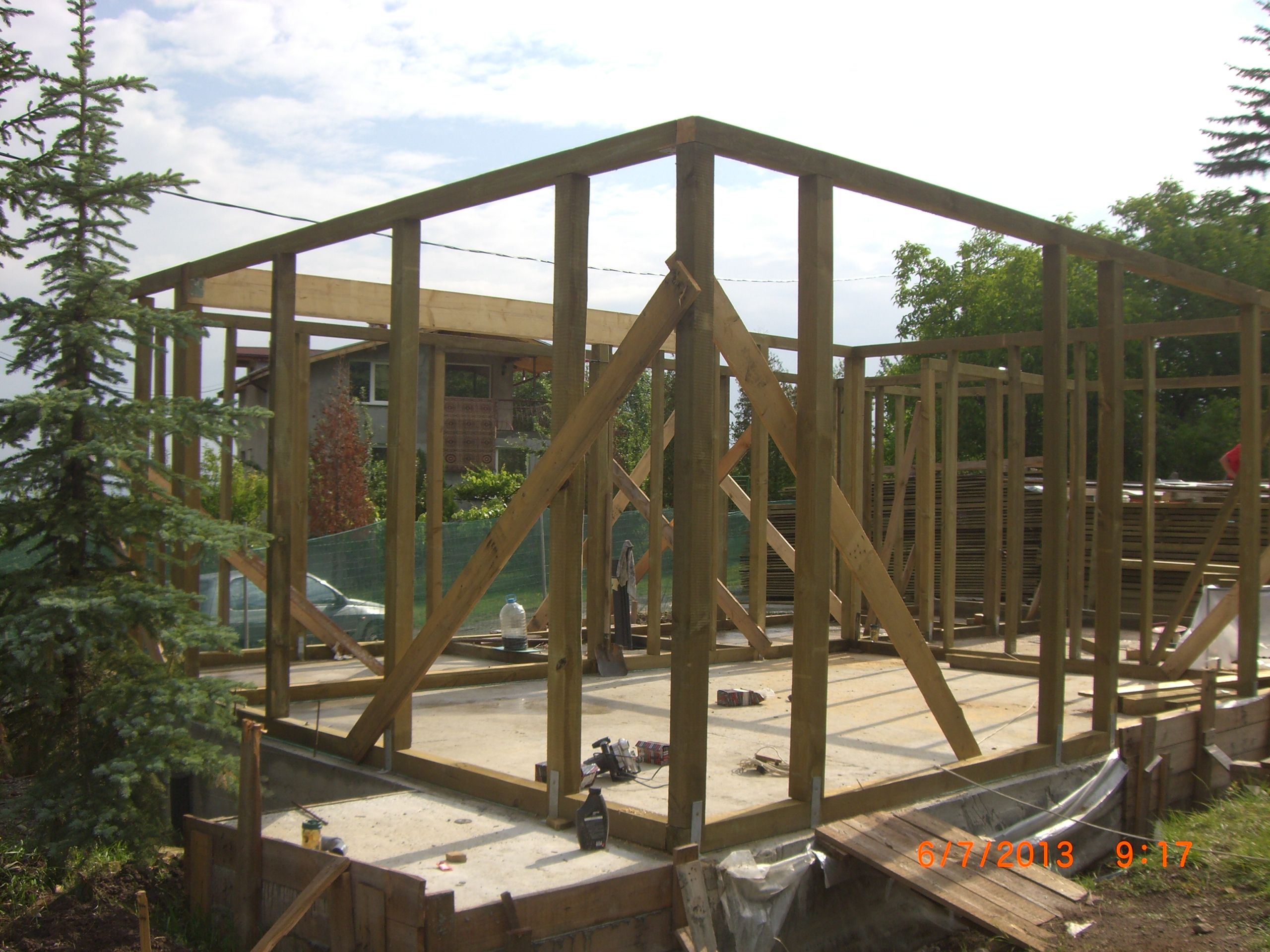

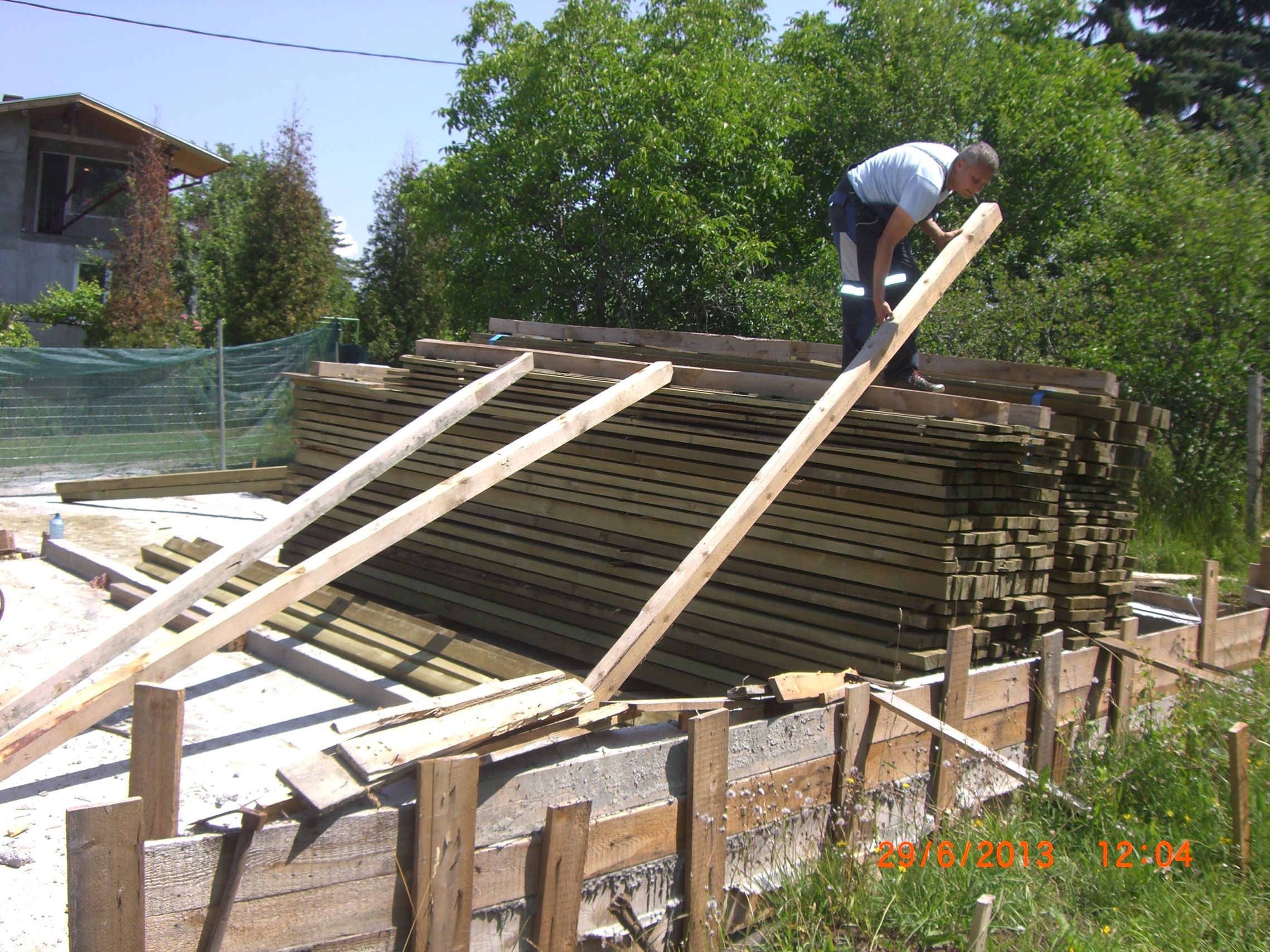

xps 5 mm е под гредите
sunnysunny
- напреднал
- Мнения: 32

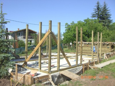

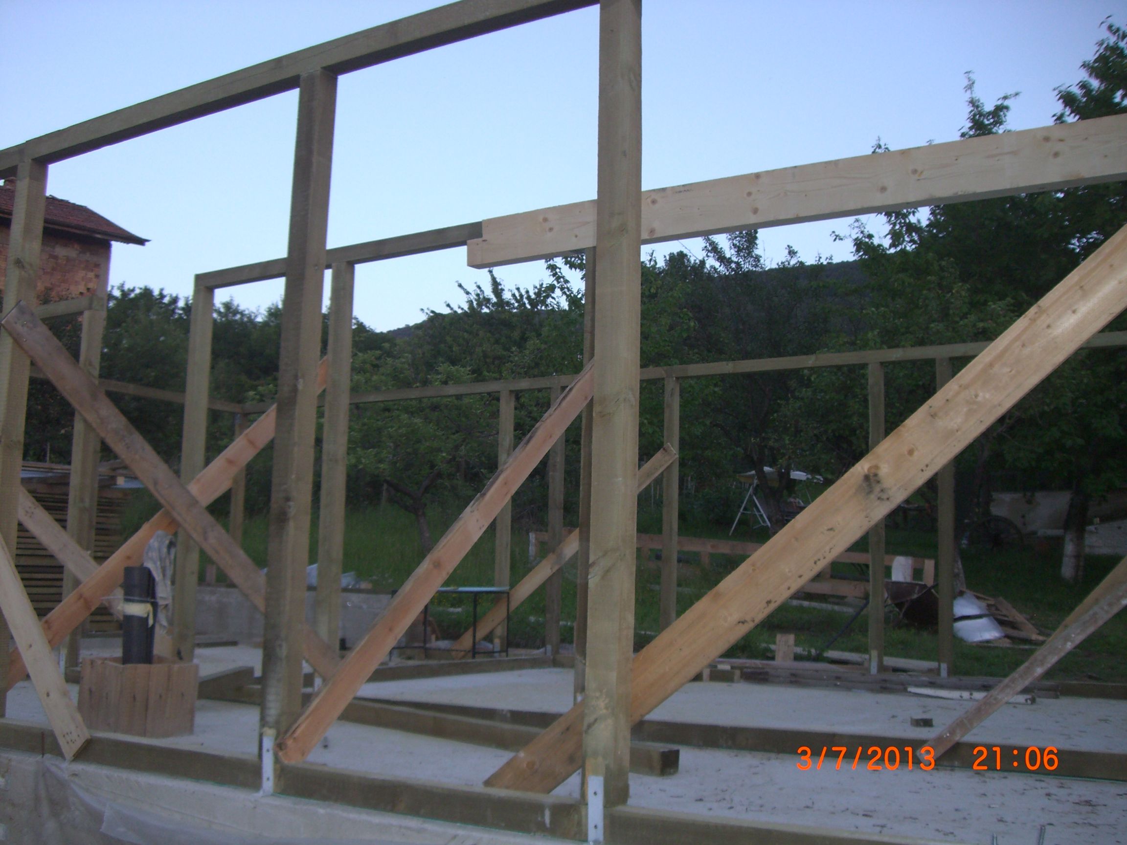

Tsilkov написа:Снимката ли ме лъже или бая се е сплеснал фибранакато стегнах анкерите доста го посплеснаха гредите , освен петите съм анкерирал през 60-70 см което е извън проекта ама за по здраво.А колкото до изолазията на бетона още не съм на ясно как и с какво да я направя. Ще слагам на пода 5/10 греди и помежду тях вата или фибран ,ама кое още не знам- иначе хубаво си сложил - предполагам и пода ще е плаващ? В тоя ред на мисли що не опъна и една рулонна хидроизолация върху плочата за всеки случей?
довечера още снимки
sunnysunny
- напреднал
- Мнения: 32
Tsilkov
- Мнения: 2175
sunnysunny написа:А колкото до изолазията на бетона още не съм на ясно как и с какво да я направя. Ще слагам на пода 5/10 греди и помежду тях вата или фибран ,ама кое още не знамГорещо ти препоръчвам да наредиш фибран (например 10 см.) и върху него 8-10 см. армирана замазка за да добие къщата ти "топлинен капацитет" които липсва на дървените къщи! Не слагай дървени ребра още по малко с вата на пода. Освен това както ти казах можеш за всеки случе да метнеш един плътен найлон или битумна мошама да спреш капилярната влага нагоре (не че ще има такава но не е скъпо).
