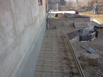

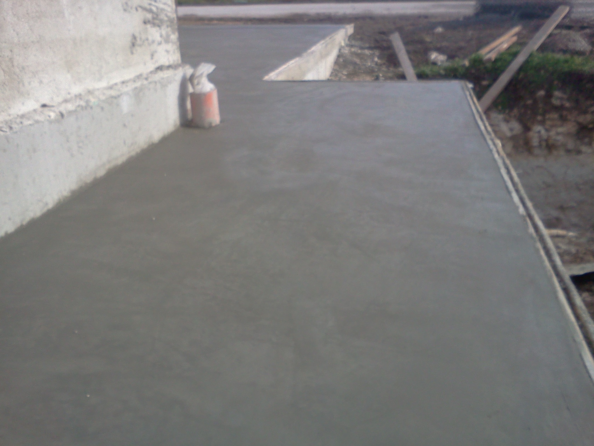

Какъвто и наклон да има все е нещо. Когато вали дъжд така или иначе цокъла на къщата ще е мокър. Важното е след това да се оттича.
Трамбовай с "пачи" крак. "Шейната" общо взето само изравнява.
Май, майстора ти иска да се измота за по-лесно. С шейната се работи доста по-лесно, но от към трамбоване не струва.
