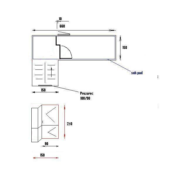

Владо: стълбищната клетка ни е тясно, ама какво да направя. Аз затова на Стан му казах, че повече мнения трябва да се търсят овреме, а не постфактум. Все пак се спрях на идеята да бъде с площадка в коридора. Така ще е по-удобно от гледна точка на безопасност при отваряне на вратата и слизане по стълбите /вариант от картинката на страница 2/.
Днес утре ще мина и през още една две фирми. Посочената цена, която виждаш на сайта на 'пласт маркет' не е обективна. Все пак става въпрос за различен продукт..Профил алтест е студен /без прекъсване/, посоченият стъклопакет е бяло-бяло, заложена е дръжка от едната страна с едностранно заключване. Моят вариант - профил с прекъсване, стъклопакет триплекс 331, аргон + 'к' стъкло и обков със заключване от двете страни с дръжки.
Ако имам възможност ще мина през тази фирма и ще посоча тяхната цена..но не вярвам да се различава от посочения интервал 750-1000 лв
П.П. Не знам дали е важно, но фирмите дават различна гаранция за обков, стъклопакет и профил...едни 5 години други 1 година. Може и да не е важно, не знам....

Владо, една от търговските представители /изказа, че има опит с дървена дограма/ сподели, че с цвят няма да го докарам до фона на дограмата. Най-хубаво да го направя бяло. Хем светлина придава белия цвят, хем и усещане за пространство. Много бързо минах на фаза бял цвят.../като добавиш и оскъпяване на концепцията с 20-40% в зависимост от цвета /.
пример: Грубо ако със студен профил струва 650 лв, то с цвят ще дам още 200 лв. Аз съм на мнение, че тези 200 трябва да ги вложа в топъл профил вместо в цвят...:).. след киснене в нета и аз вече не знам кое как... То най-хубаво с една дървена рамка и уплътнения...ама откъде майстор братче....

Мда и за това се замислих. Отгоре над коридора има 20 см минерална вата...Дори и при разлика в температурите от двете страни на профила, реално топлото по-високо трудно ще се качи /все пак става въпрос за таванско помещение/. Но се притеснявам от прозореца на стълбището, който гледа на север. От там ще влиза студ. Всъщност на стълбището са три малки прозореца 100х60 см.

Под вратата на преградата как да се оформи конструкцията:
- да няма нищо, като завършва с едни реснички. Но в този случай какво би се случило с шумоизолацията ..
- да има праг от алуминиева лайсна /около 2 см/. Перото на вратата ще застъпи лайсната, но пък ще трябва да я прескачам.
- да има алуминиев профил /като този на рамката/. Той ще бъде с уплътнение и откъм шумоизолираност е най-добре. Височината обаче е около 40 мм. Ако монтирам касата преди гранитогреса ще се получи праг от около 2 см. Да не се спъвам в него?
В тази връзка кой вариант е по-удачен? Вие имате повече опит. Кога да се монтира конструкцията преди или след полагането на гранитогреса?
