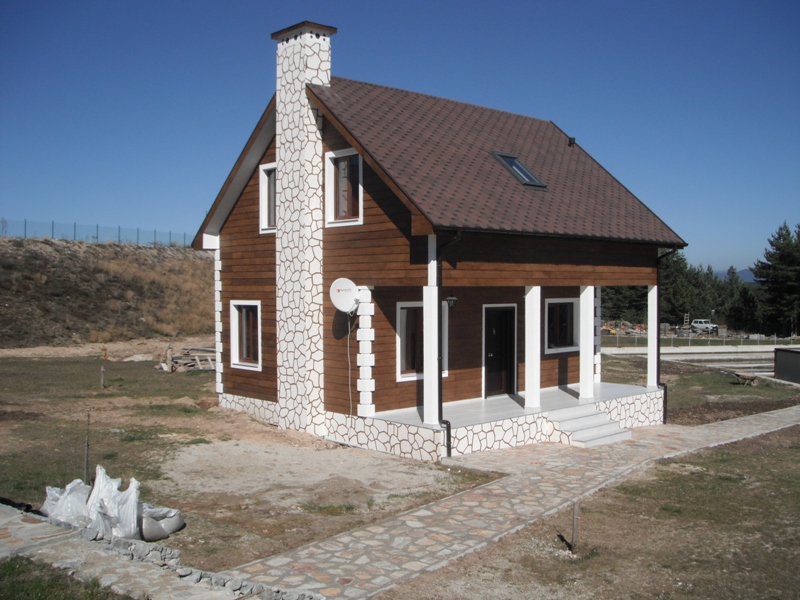

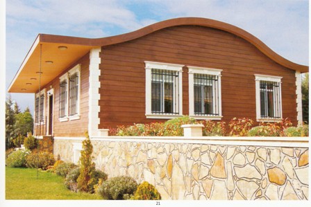

Размерите са 17 см ширина ,2.50 метра дължина и 8 или 10 мм дебелина.По поръчка може на 18,20 и т.н ширина.На фасадите се монтират на скачване,като застъпването е в зависимост от височината на фасадата и се оразмерява,така че всички дъски да изглеждат еднакво широки.За челни дъски ,съответно от колко широки има нужда.
Другия вид е с шир.40 см,дължина 2,50 метра и дебелина 12 мм.От двата края са обработени като ламперия,а по средата по желание се правят една или две фуги.
Произвеждат се в сив циментов цвят,като могат да се боядисат в различен цвят.Най-добре изглеждат с лака на Леко,цвят палисандър на две ръце.

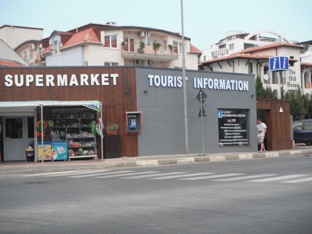

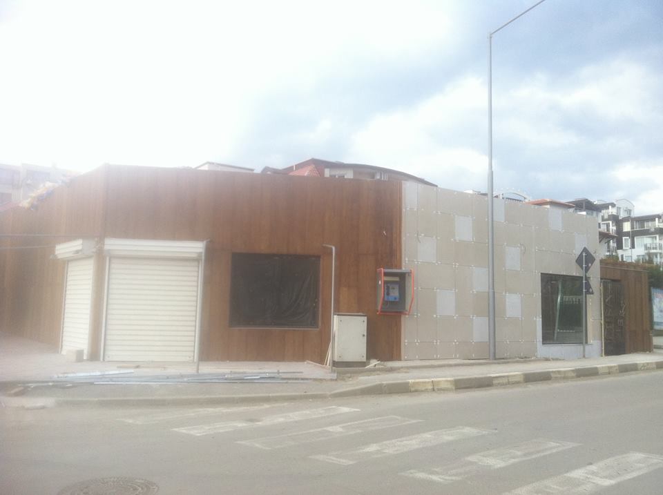

15 лв. / м2 е първият модел,а другият е 28 лв./м2 без ДДС.Ето и една реализация в Несебър,външна фасада на магазин и офис на туристическа агенция в комбинация с 12 мм фугирания и гладки фиберциментови плоскости.
Снимката е още от незавършен етап.
