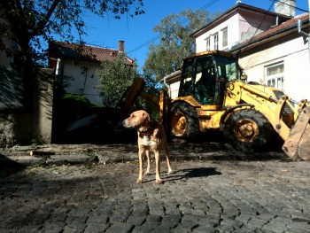

Фитилчо - майстор
Техническият ми е много читав :)
Tsilkov - майстор
Питането ми беше от къде ще ги прекараш? Примерно през металната част обикновенно не минават.
За какво ти е таз фадрома - ти нямаш масов изкоп?
Фитилчо - майстор
Свалям ниво отзад ...
60 см под нивото :)
