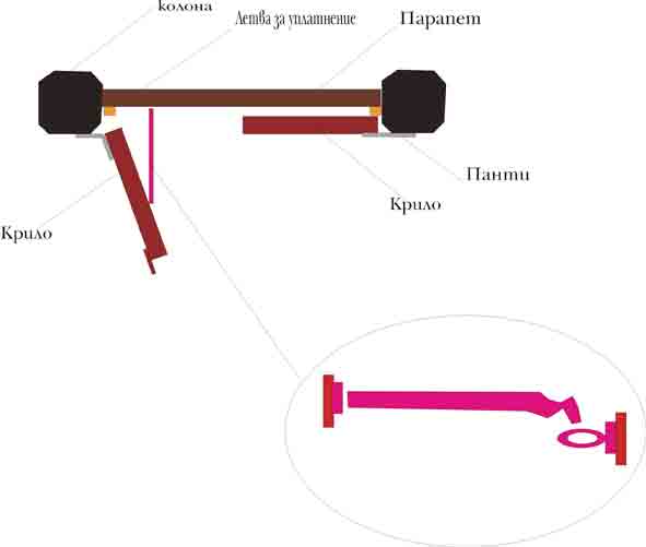

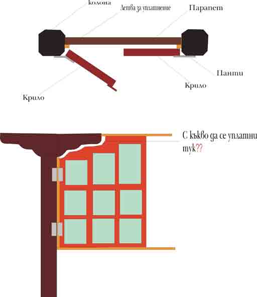

Не е невъзможно изпълнение но доколко функционално не знам.Особено ако трябва да са отваряеми.
Аз пак ,мисля да са на свалящи се цели модули.
big_death - специалист
Ако това е идеята не става ли в средата гредата да може да се демонтира и крилата да са на панти на нея , като по гредите и башлъците крилата да застъпват с 1,2 см.? :?
Stefan2000 - специалист
big_death написа:
Може би не схващам идеята.
Имаш предвид да има една подвижна вертикална греда м-у двете черчевета, на която са и пантите ли?
А това което е на картинката, е на 100% изпълнимо за свалящисе модули. Но тежеста да ги размяташ ме тревожи.
Писах го в другата тема, ще го напиша пак. Първо, това няма да е по силите на жена. И второто, и ние няма да сме вечно с тази сила, която сме сега, не че е много и сега.
Ако това чудо е на панти, имам известно съмнение, при описването на дъгата на отварянето, дали няма да заклинва в башлъка. Но ако черчевето е изнесено в посока на отварянето, вероятно, няма.
А на къде да се отварят?
Може би навън, за да не се пречкат вътре.
Ако се правят отваряеми, може да се наложи и да се монтират фалцове по колоните, за уплутняване.
А продават ли се някакви четки или кичета на лента?
Да Стефане това ми беше идеята и в зависимост накъде искаш да се отваря (ако въобще ще се отварят де) , нали идеята е само за завет ,да са направени с по голям размер за да се избегне фалцване по гредите и да се правят черчеветата както обикновените прозорци . Това го казвам за по-лесно изпълнение , това имам в предвид. Бе с една дума като врата на кухненско шкафче . :lol: :partyman:
ivouz - специалист
Не съм съгласен да се правят фалцове по колоните и башлъците.По скоро може да се наковат някакви летви за уплътнение. Отварянето навън защото няма да бъдат малки крила.
Очаквам коментари по чертежа !
За фалцове (летви), писал съм монтиране. :wink:
За уплътняването, попитах за ленти. :wink:
Проблема с отврянето на вън ще е, как ще се закачат тези крила, провесен навън?
Маките черчевенца на селските прозорчета е лесно, защото са леки.
ivouz - специалист
Да има разлика между монтиране и коване!
Може да се закачат с някакви сериозни метални П образни ограничители.
За уплътняването горе е проблема!

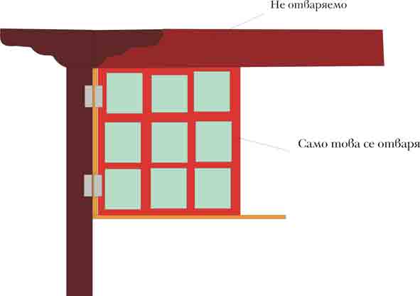

А може би отделна рамка за черчеветата
ivouz - специалист
А такъв вариант:
Номера е направи си сам без намесата на "високо компетентен "дърводелец!

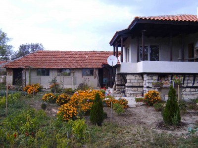

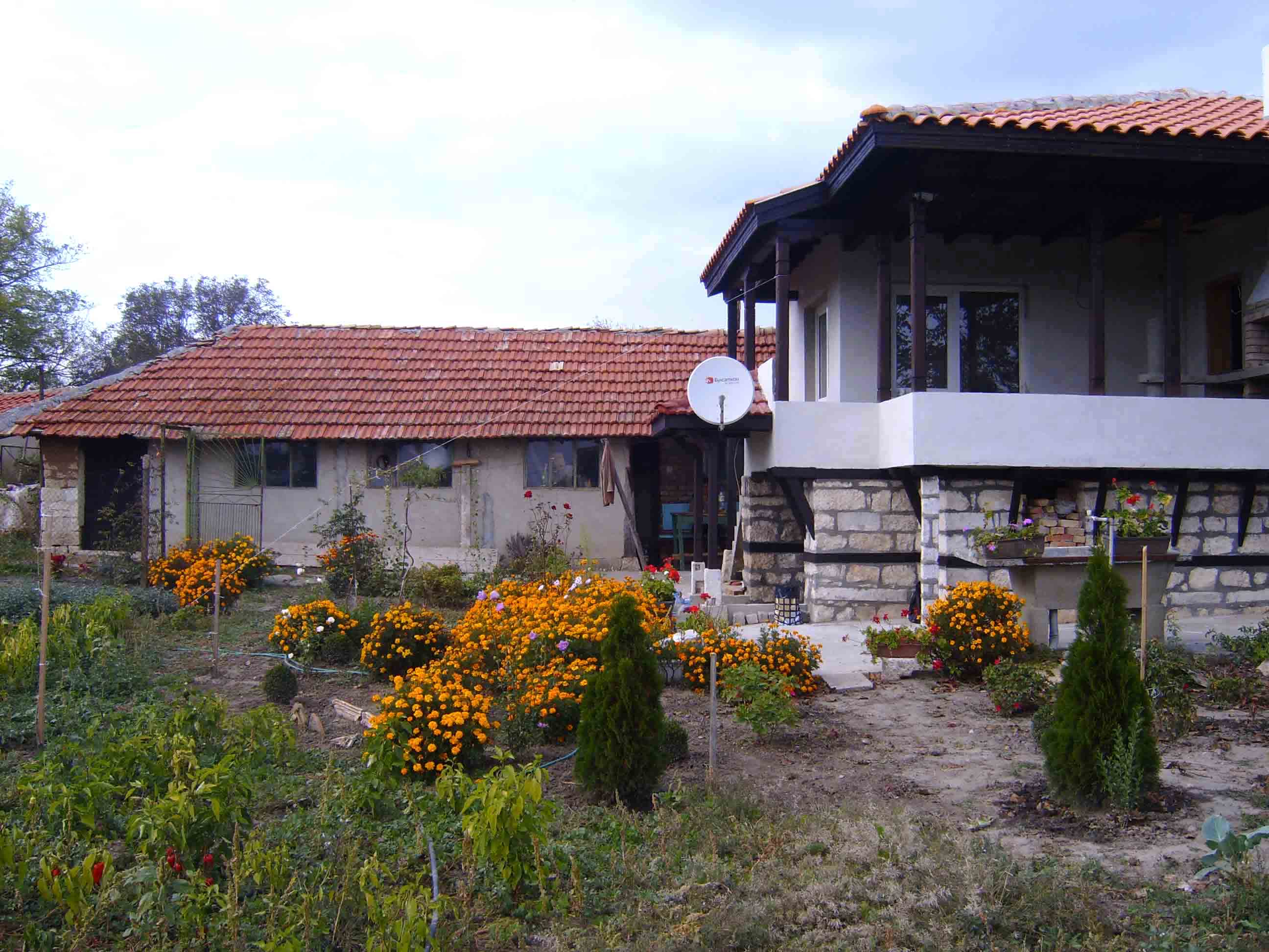

Според вас как да облека стария сайвант ,така че да се върже с къщата?
1.В изцяло бяло като къщата.
2.Цокъл от камък разделителна дъска и нагоре бяло.
3.Изцяло камък.
Продава ли се гнайс с формата на камъка ми на къщата?
Предварително благодаря!
Пак сам трябва да си решиш. Въпроса е финасово-естетически.
Най-евтино ще ти е бяла мазилка.
Но тъй като ще пръска от стрехата, ще трябва и някакъв каменен цокъл.
Но дори и да се облича изцяло, камъка трябва наистина да е подобен на другия.
Такъв гнайс, не съм виждал.
И като обличаш, гледай формата на плочите да е такава, че да се имитират редове камъни, а не безразборно наредени парчета.
