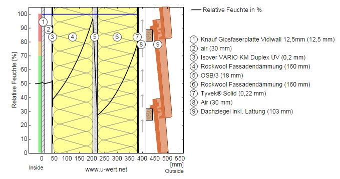

Целта е да се намали конденза. Това става с топлоизолация и вентилация.

яко! накрая да не се окаже, че тия калкулатори, теории и али бали са за да пълним джоба на производителите на материали :)))
може ли да се направи скара за да държи 16 см вата над гредите (т.е. да има 16 вата отделно в гредите и да станат общо 32) ?

Имам предвид снимките от калкулатора.

Привет Цилков! Май събрах правилните хора :)
Ами ако няма носеща/конструктивна роля, може би ОСБ-то е важно да "изгради" въздушния пакет. Т.е. да помогне да стане херметичен.
Както се видя, ако може да минем без него с много по-малко изолация кондеза ще е под контрол.

От друга страна, като сложим ОСБ, трябва да добавим още изолация само заради него, защото то става слой поддатлив на конденз ;(
Като изолират херметично осб-то отстрани, получават херметичен въздушен пакет лесно и евтино, май няма как да направим това с дъски..

но нали слагаш хидроизолация над OSB-то, по-податлива на конденза е скарата за керемиди. Фолиото пропуска влагата в едната посока.
h_e - специалист
Вадим Владимиров написа:
Ами явно се предполага, че влагата в самия въздух ще кондензира при тия условия. Физика, кво да я правиш :) При скарата за керемиди ще има доста движение на въздуха и ще съхне лесно, а вътре в стената си е опасно, щото самото осб ще и пречи да бяга лесно..
Един вид конденза ще се появи от вътрешната страна на осб плочата и няма лесно да може да мине навън през нея и да се изпари..
(като гледам кви локуми точа, голям експерт станах и аз)

Сега ми дойде мислята :) Правиш си такива ферми Изображение вместо ребра, пълниш ги с вата, хидро, двойна скара и керемиди. За укрепването - питай конструктор. Има и други форми http://www.adlerbuilding.com/html/remod ... ation.html
