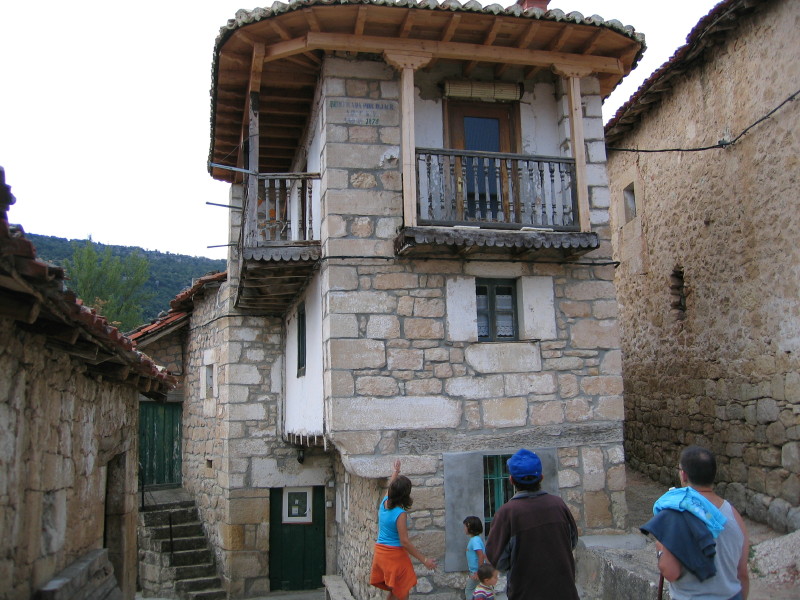

Stefan2000 написа: Явно отговора е в технологията. При сухата зида рия има дървени пояси, и много по-малко компромиси в реденето на камъка. Търси се докато си напаснат, или в краен случай подлагат чивия.Нямам какво да добавя
С глинените, поне според моите наблюдения, не е така. Там лицевите камъни за що годе добре, но вътре се пълни с трошляка и безформрните камъни, като се разчита калата да ги спои. Да ама не, всичко е до време.
Та в тази връзка, мога да изкажа предположение, че една осъвременена зидария с циментова спойка на камъните, би имала много по-голяма здравина, и спокойно ще стигне и до 2 етажа. Доказват го старите римски строежи.
Това от последната снимка искам да го видя!Имам в предвид не носача а керпичената къща!

Stefan2000 написа:Трети път си причиних гледане на клипчето. Не видях никакви колони. Плочата ляга директно върху стария зид от камъни и кал. Ама моля ви!!!
Да наистина, темата е важна. Но тук се борят 2 виждания. Показаното клипче не е изолиран случай, и доста хора имат подобен подход, за което не бива да бъдат обвинявани.
Всеки има право на избор. А от тези дискусии, всеки да си прецени кое е по-стойностното.
Старата къща откъмздравина и безопасност, каквто беше показана, си беше ОК!!! Новата е опасна
