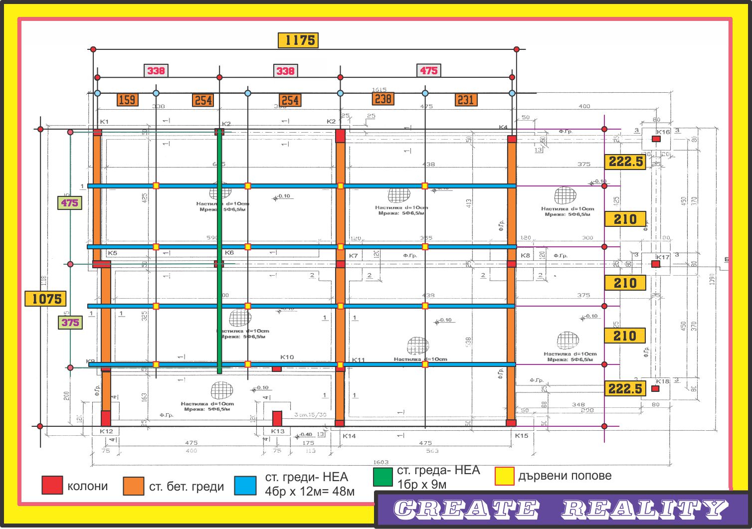

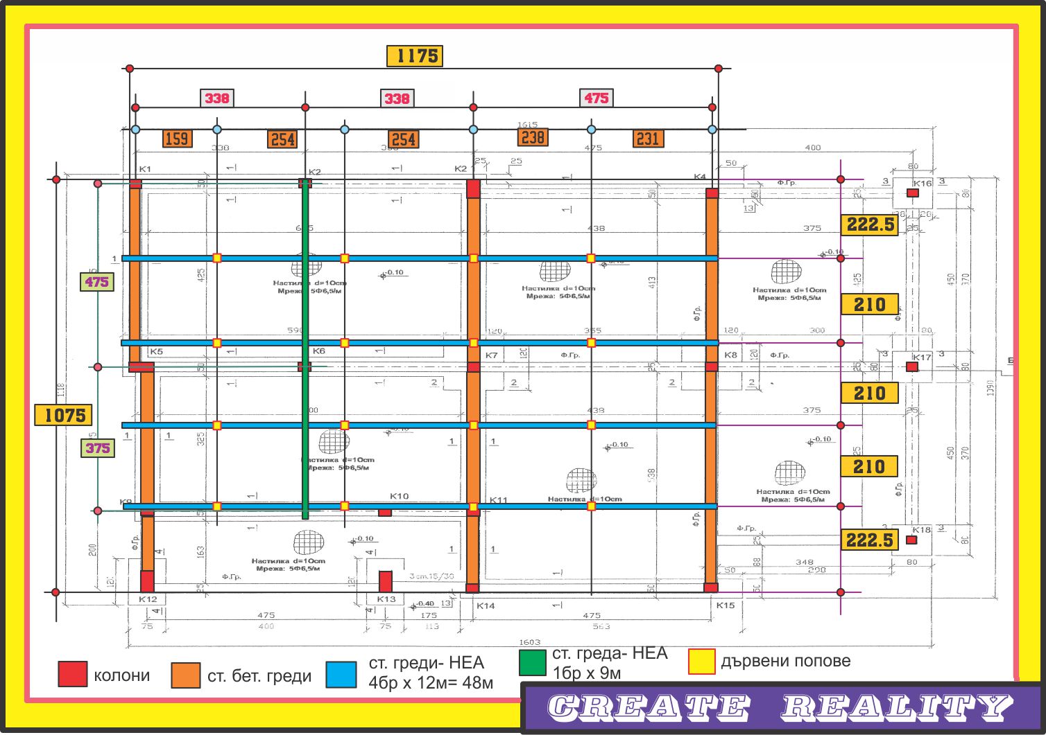

BLUEPUPIL написа:При 420кгм2 ще е нужна HEA240 X 60.3КГ X 48М= 2900кг x 1.4лв= 4060лв. Ако сравняваме безпристрастно, трябва да кажем, че тези 420 кг. ще и дойдат множко на плочата затова за нейните възможности ще бъде реципрочно да се ползва HEA220 x 50.5кг x 48м= 2424кг x 1.4лв= 3394лв. Девет метровата греда отбелязяна на чертежа в зелено не влиза в горните сметки.Благодаря. Гредата в зелено , отгоре ли ляга ( напречно ) , върху хоризонтално разположените греди в синьо .

За плочата имаш 800 кг. армировка и 18м3 бетон (ще трябва да платиш 20) има и труд по: кофраж, полагане на арм., бетониране, декофриране. Ценово дилемата плоча или ст. греди дотук е на кантар. Обаче плочата тежи 43 тона, а ст. греди нямат 3 тона. И ако с тези 40 тона се облекчи натоварването и се редуцира бетона и армир. на основите, колоните и гредите, то категорично плочата ще стане осезаемо по-неизгодна.
