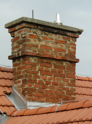

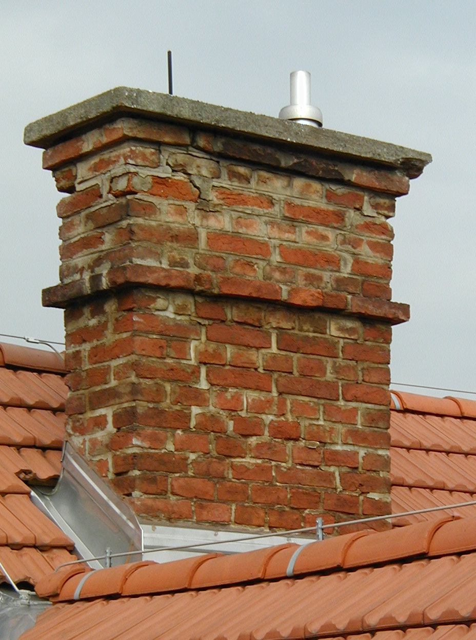

BLUEPUPIL написа:Ще цитирам руските и немските тенекеджии. "Разделянето на водата зад комина се налага при размер на задната част на комина по-голям от 1 м." Тази снимка е американска. Начина на обшиване на комина е DIY. Повечето им работа е монтажна, а не тенекеджийска.VLADO66 написа:Не е като да нямаviewtopic.php?f=47&t=39796&start=60
Вадим Владимиров написа:................. скопчана ламарина.Не е дадено "скопчаването"? Защото там се крие дявола.... И досега (03.09.2015) не съм видял да сте направили обшивка на комин с гърбица, което е най-доброто решение за оттичане на водата.Прикачен файл:1.jpg

При комин на билото, задната обшивка на комина се изработва с широчина необходима да стигне до билото, а отгоре се покрива с капака.
Относно фалца, това е една от най-старите технологии при покриването на покривите. И със сигурност не е мястото на този форум да се дискутира тази технология.
И на вниманието на "Фитилчо".
Тук да се обърне внимание на посоката, в която е обърната страничната част на обшивката.
А това е правилния начин на обшиване на комин при фалцов покрив.

BLUEPUPIL написа:Това, което си показал е двоен фалц.lov написа:Ето..... Третата спъпка липсваше в затритата тема.Вадим Владимиров написа:Записвам се и аз да я следя. Но нека да е в духа на форума.Търгашите нямат място тука но на тебе съм ти сърдит за затритата тема щото сега ми трябва снимковия материал от майсторлъка ти как се прави обшивката на комин.Прикачен файл:CHIMNEY.jpg
Традицията в България, а и в другите балкански държави, комините да се обшиват в единичен стоящ фалц, а задната част на комина в единичен лежащ. Показвал съм немалко комини обшити по този начин. Масовата практика е задната част на обшивката само да се зарязва, без да се скопчава. Двойния фалц се използва за обшиване при работа с еластични материали- мед, цинк, алуминий или с ламарина предназначена за двоен фалц. Не са много тенекеджиите в България, използващи тази техника. А и всеки от тях си знае цената на труда. Пример, за да обшия един комин със стандартни размери ми е необходимо от 25-40 минути. С двойния фалц ще е необходимо 2-3 часа. Повечето работа е махане с чука.
