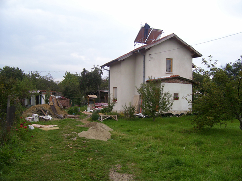

Днес направих няколко снимки. За съжаление в София е ужасна мъгла и мога да покажа само част от вътрешната инсталация. Колекторите са на една Шуменска фирма. Имат магазин във Варна, на входа на морската, до торпедния катер ( малко страно ти го описвам ама не се сещам друго).
Бойлера е 200 литра, също е български с две серпентини. Едната е за слънчевите колектори а другата е за подгравяне от камината. Има и 6 киловатов нагревател. Ще кача снимки на цялата инсталация. Малко е неугледно още.. но както виждате къщата все още е в ремонт. Едните снимки са от монтажа и пускането на колекторите, а другите са правени днес. Ако има слънце тези дни ще снимам уредите на бойлера, за да покажа до колко градуса е нагрята водата.

Монтажа и пуска.... изглежда малко страшно!
това е момента в който се пълнеше инсталацията с антифриз

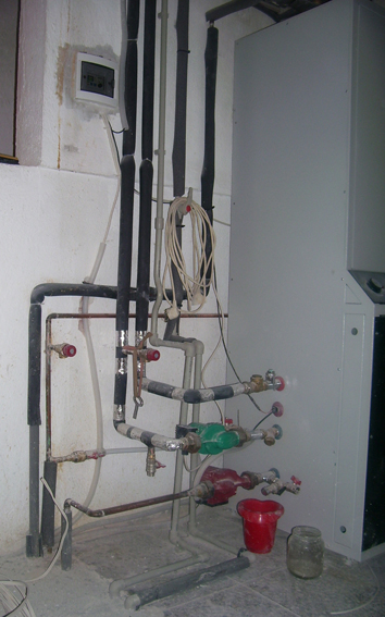

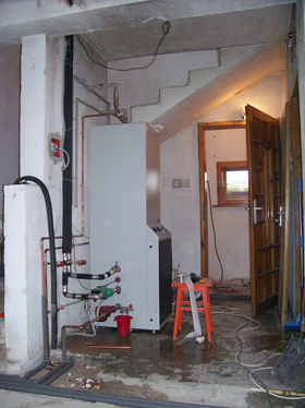

Бойлера с арматурата към него

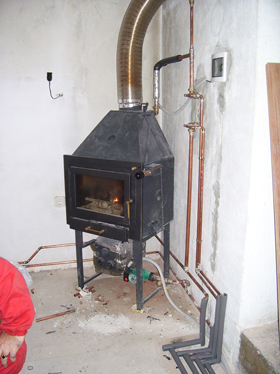

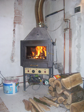

Камината с водна риза. Топлообмена между нея и бойлера е с пластинчат топлообменик вграден в стената.
камината в действие. в момента топли цялата къща и бойлера. температурата е около 50 градуса на водата в системата.
това е основната част на инсталацията.
всичко се управлява от два диференциални термометъра.
