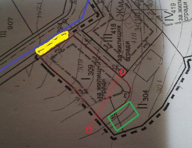

Здравей колега,
радвам се за куража. Не знам кой какво ти е казал за някякви жици, но доколкото мога да чета планове, предвидено е в новоотворената улица да се монтира стълб - отклонение от основната въъздушна улична мрежа ниско напрежение. Тази мрежа се изгражда по тротоарите и предвид посочената пунктирана линия не попада в рамките на имота ти. А посочените граници на застрояване са три метра навътре в имота. Така че няма как да се налага ограничение по височина. А сервитута на електропровода определено не се нарушава.
Провери го по добре това ...
KingLin - майстор
Ако правилно съм те разбрал - не си ме разбрал правилно :lol: Жиците са си съществуващи. В снимката по долу съм показал как приблизително минават над имота защото в момента ми е трудно да определя точното място на необозначеното жере. Като поземлен имотът е 694 квадрата но след урегулирането това маркирано в жълто ми го взимат (точно 4м. навътре) и парцела остава 630 квадрата. Макар че в момента всички засегнати комшии оградите им са до синята линия която съм сложил. Но мен това така или иначе не ме засяга съществено. Това което ми е интересно и ще проличи при трасирането е дали комшията под мен е влязал в имота ми или не защото къщата му е там където съм оградил със зелено а не както е посочено в РУП-а. Дано да няма изненади.
tangarov - специалист
А, тогава имаш проблем ...
Съгласно НАРЕДБА № 16 ОТ 9 ЮНИ 2004 Г. ЗА СЕРВИТУТИТЕ НА ЕНЕРГИЙНИТЕ ОБЕКТИ:
Чл. 14. (1) В сервитутната зона на енергиен обект за производство, пренос, разпределение и преобразуване на електрическата енергия не се допуска:
1. всякакъв вид застрояване, включително и на спортни стрелбища и военни полигони за стрелба;
2. засаждане на трайни дървесни насаждения;
3. извършване на сондажни работи, търсене, проучване и добив на подземни богатства;
4. паркиране на всички видове превозни средства;
5. складиране на отпадъци и материали;
6. действия на трети лица върху съоръженията на енергийните обекти;
7. палене на огън и опожаряване на площите след прибиране на селскостопанската продукция;
8. стрелба с ловно и бойно оръжие.
(2) В сервитутната зона се допуска, след писмено съгласие от титуляря на сервитутните права:
1. извършване на строителни и монтажни работи, свързани с полагане, пресичане или ремонт на тръбопроводи и електрически и съобщителни кабели;
2. извършване на строителни или ремонтни работи на други линейни обекти на техническата инфраструктура, пресичащи или успоредни на трасето на линеен електроенергиен обект;
3. временно складиране на селскостопанската продукция, добита в сервитутната зона.
А на комшията ти къщата ако е на границата, както си я нарисувал, са нарушени 3-те метра задължително отстояние на строителните граници от границата на имота и ако той няма писмено, нотариално заверено съгласие от Вас или от предходния собственик на имота, може да му създадете проблеми (само ако желаете разбира се) ...

Това подчертаното да го разбирам че и басейна ще е незаконен така ли? Един друг въпрос също ме гложди - според този РУП парцелът се явява ъглов. Има ли законов начин да строя на границата на парцела от към улиците и от към зелената площ т.е. да отпаднат тези 3 метра отстояние?

А Съгласно тази НАРЕДБА № 16 ОТ 9 ЮНИ 2004 Г. ЗА СЕРВИТУТИТЕ НА ЕНЕРГИЙНИТЕ ОБЕКТИ:
Какво се има впредвид под енергиен обект.
Аз твърдя, че кабелните трасета не са такива :)
Иначе ако жилището ще е за постоянно обитаване, то в зоната на такива трасета не е препоръчително да се живее.

Можеш да твърдиш каквото ти е угодно, но ето какво твърди цитираната наредба:

Айде по същество - защо не е добре да се обитава целогодишно когато има в близост жерета малко по-обосновано може ли?
Antonii - майстор
С две думи - магнитни полета.
Не е забранено, но не е полезно.
На вас лично нищо може да не ви стане, но е доказано, че оказват влияние върху организма.
Но всеки човек си има различна поносимост към тези полета и нищо не се знае.
А колегата с "енергийния обект" да вземе да прочете какво пише в същата наредба като определение за такъв.
И дали може такъв обект да минава през или над частен имот.
