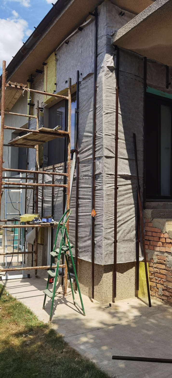

За съжаление нямам снимки на това как съм оформил ъглите и съответните разпънки за да не се усуква конструкцията. По средата м/у ГК и Сайдинга има 10 см вата. Както на стените така и на тавана, понеже от горе е черна ламарина. Представете си какво ще е отдолу ако няма вата. Беше ми напрегнато и нямах време постоянно да снимам и да показвам как се строй всичко по изисквания. Първо го затворих отвън и след това довършвах от вътре.

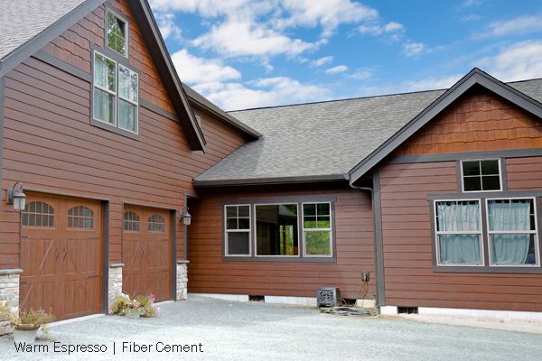

Фиброциментовите плоскости са масово използвани назапад , защото се работи бързо и лесно с тях , нямат никаква поддръжка и са напрактика вечни.

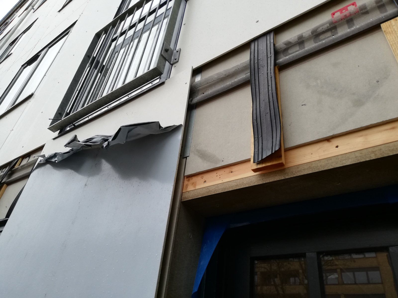

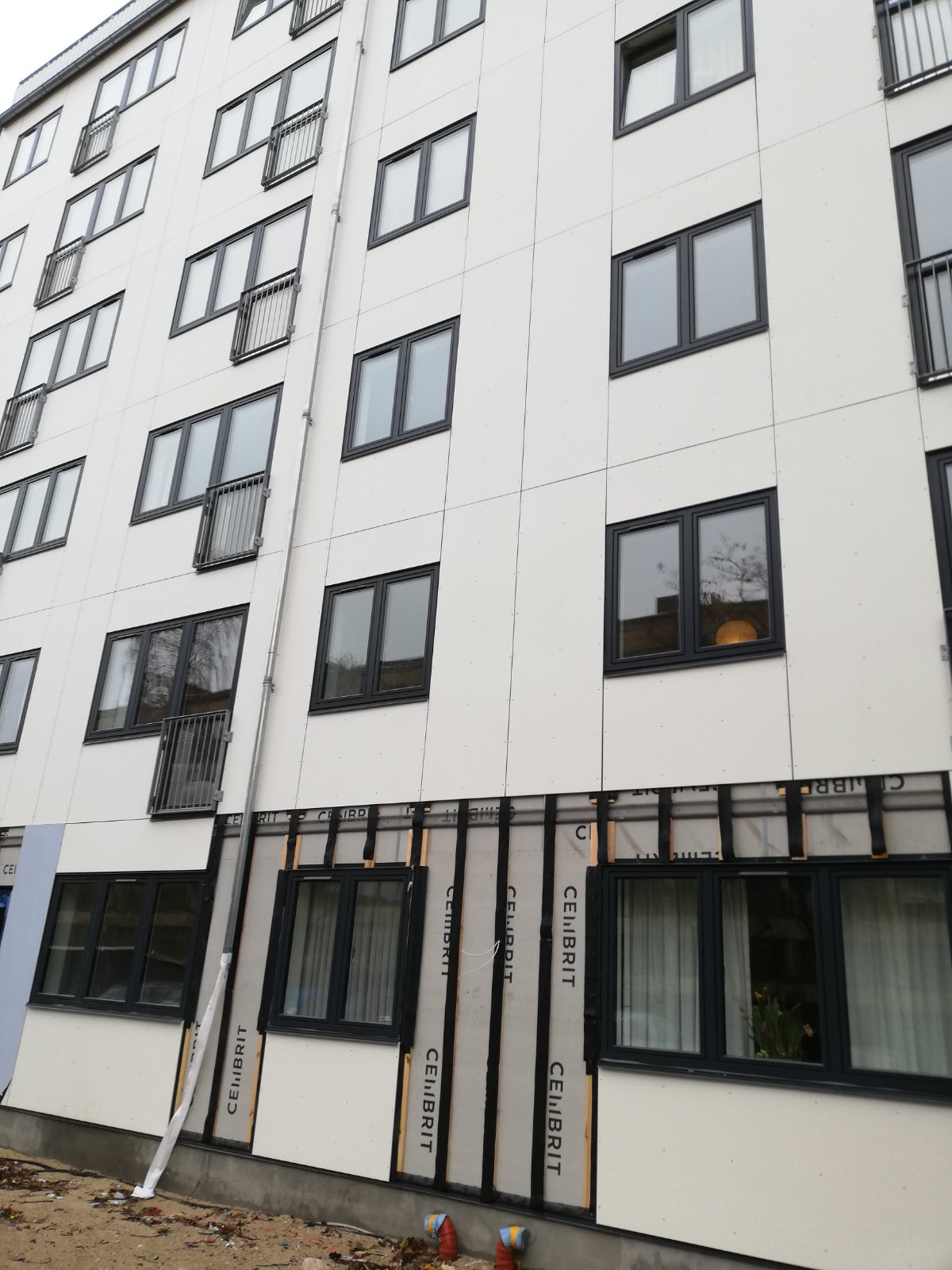

Ето как се санира блок в Дания , хората не лепят стиропор :?

Качеството наистина е съвсем различно , тука гледах този турския и това не е никакъв фиброцимент , това си е чист циментофазер , който се реже с макетно ножче, освен това иска импрегниране , боядисване , една камара декоративни елементи ,да не говорим и периодична поддръжка и накрая става златно, а без никакво качество.
Фиброциментовите плочи са вечен вариант за фасада, белгийските , датските , италианските , а сега гледах, има и едни китайски които са едно към едно като качество с тях , но са в пъти по евтини засега, само не знам с тез цени на транспорта, докога ще е така.

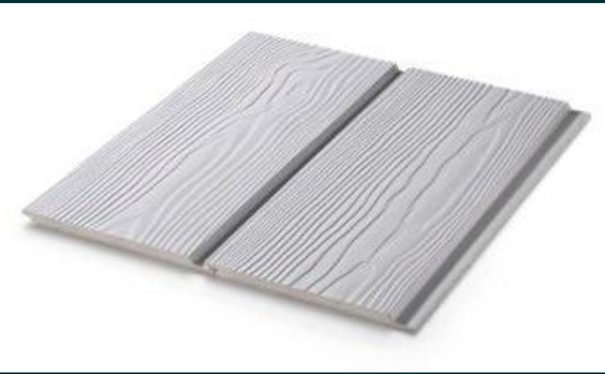

Предстои ми монтаж на фиброциментов сайдинг и имам няколко въпроса.
Конструкцията е с метални профили, каменна вата 10см, 30кг /м3 и паропропусклива мембрана.
Плоскостите са 10мм, 0.2х2.5м с имитация на дърво (нут перо монтаж)
1. С какъв ( на коя фирма) водоразредим лак да боядисам "дъските"?
2.Монтажа ще бъде с видии през самата плоскост с лек фрезенг. С какъв кит да фугирам отворите после?
Евентуално някой ако знае крепежни елементи за скрит монтаж подобни на тия за 3Д ламперията които се монтират в профила и държат скрито перото на сайдинга би могъл да е по-добър вариант?
