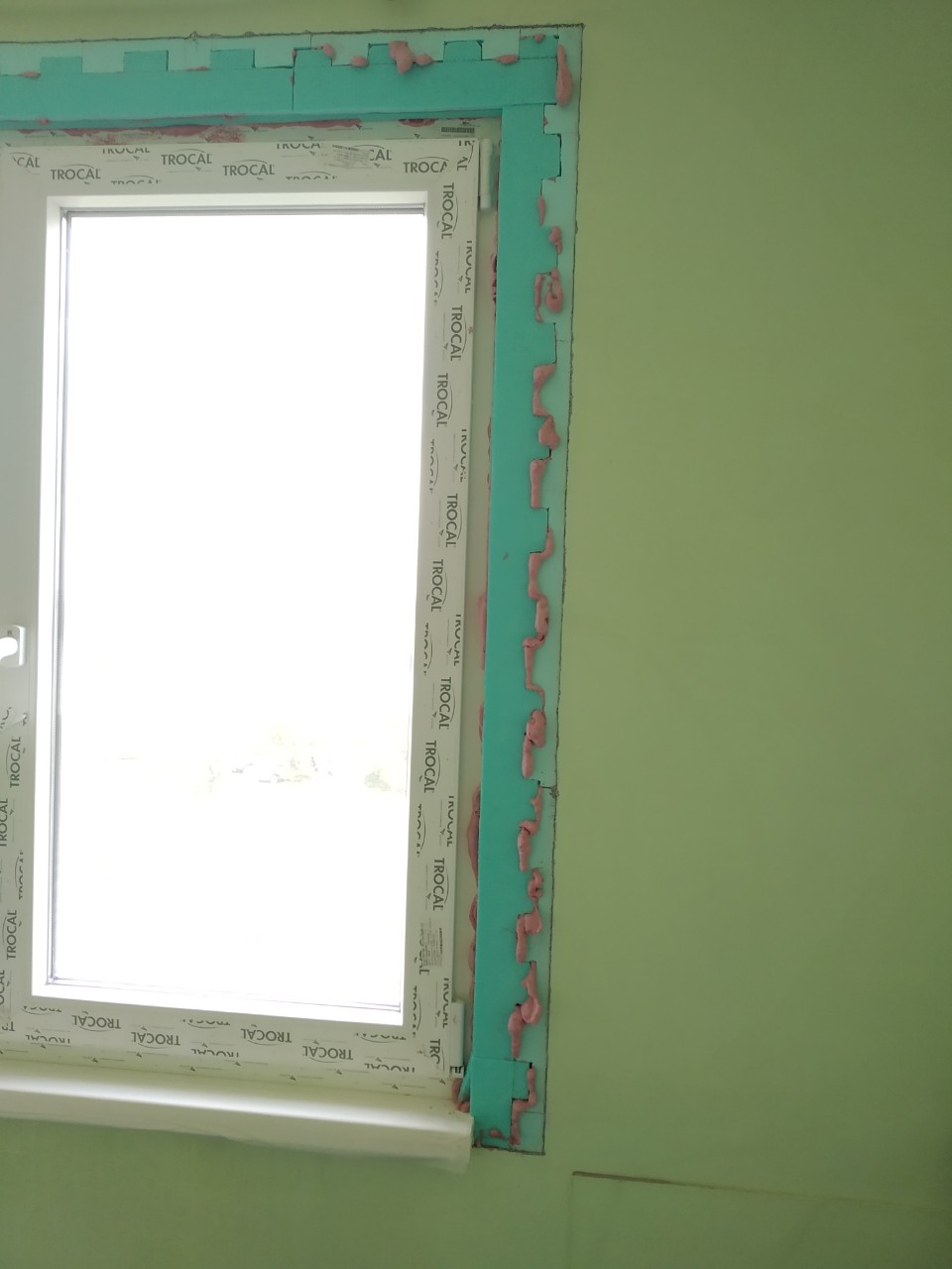

Моето мнение след като си го поискал на лични:
1. Първо изолация от този тип се прави външно!
2. При така създалата се ситуация махаш по 10 см. от мрежата от фибрана, изрязваш зикзакообразно фибрана така че като лепиш парчетата към дограмата да се застъпят както се прави зъб( превръзка) в тухлена зидария. После мрежата без застъпване, ъглохранител и така. :wink:
Stern99 - специалист
пон май 20, 2019 10:24 amchapara написа:
Чапара,
Благодаря за съвета, но не съм сигурен дали съм те разбрал.
1. Махам 10 см от мрежата, която е върху фибрана. Каква е целта на това?...
2. Изрязвам зигзакообразно оголения фибран...така ли? И после вместо да запълвам с гипсово лепило от края на фибрана до ръба измервам необходимите парчета фибран и ги залепвам така, че да стигат до новия ръб, който по - късно ще защитим с ръбохранител..така ли е?
3. В този вариант нали си остава изграждането на страниците със гипскартон?
4.в момента разстоянието от рамката на дограмата до края на фибрана е около 4 см, Ако махна още 10 см от мрежата ще ми бъдат необходими 14 см мрежа. На повечето ръбохранители с мрежата е широка около 8 см...т,е ще трябва са добавя оше 6 см ивица...
Дали правилно съм те разбрал? Ако може да ми нарусуваш една скица,ако нс съм те рвзбрал...
Благодаря.

chapara - майстор
пон май 20, 2019 8:53 pmStern99 написа:
Чапара,
1. Махам 10 см от мрежата, която е върху фибрана. Каква е целта на това?...да положиш мрежа в/у превръзката, зикзакообразната.
2. Изрязвам зигзакообразно оголения фибран...така ли? И после вместо да запълвам с гипсово лепило от края на фибрана до ръба измервам необходимите парчета фибран и ги залепвам така, че да стигат до новия ръб, който по - късно ще защитим с ръбохранител..така ли е?да, лепиш с пяна.
3. В този вариант нали си остава изграждането на страниците със гипскартон?не, с фибран.
4.в момента разстоянието от рамката на дограмата до края на фибрана е около 4 см, Ако махна още 10 см от мрежата ще ми бъдат необходими 14 см мрежа. На повечето ръбохранители с мрежата е широка около 8 см...т,е ще трябва са добавя оше 6 см ивица...примерно.
Благодаря.95% си рабрал, зикзага е за да няма права сглобка и да не може да цепи по нея, а и е бандажирано с мрежа :wink:

chapara - майстор
вт май 21, 2019 7:11 pmStern99 написа:
Благодаря, Чапара.
Искам да си изясня още нещо:
1.какво налага допълнителните фибрановите парчета от "превръзката" да бъдат залепени с пяна?
Навремето фибрановите платна съм ги лепил към стената със разтвор церезит и гребен 3 mm.
По лесно и бързо, а ако ти останат аралъци м/у старо и ново се запълва задължително с пяна , а не с лепило, защото там ще стане термомост, масова грешка :wink:
2. А може би трябва да уточним каква е пяната. ..в първия момент си помислих от тази, която раздува.
https://www.google.com/search?q=%D0%BF% ... 93&bih=502
3. Как се полага тази пяна върху фибрана? Или се слага на стената?
4.Фибрановите страници които се слагат перпендикулярно към рамката на дограмата трябва ли да покриват част от дограмата?Ако "да" колко мм?
Със шпакловката да стане 5 мм. А може и така, доста по професионално:
http://renoval.bg/product/%D0%BF%D0%B5% ... %BD%D0%B5/
https://marisanbg.com/bg/profil-za-vraz ... OU8TUjgpLM
https://www.google.com/search?q=%D0%B7% ... tFqeagcUxM:
5. След ката залепя фибрановите парчета по стената и стигна до полагането/шпакловането на ръбохранителя и мрежата върху фибрана каква шпакловка да ползвам?
Благодаря много!
https://www.google.com/search?q=%D0%B1% ... 2&dpr=1.25
:wink:
Нещо такова се получи
