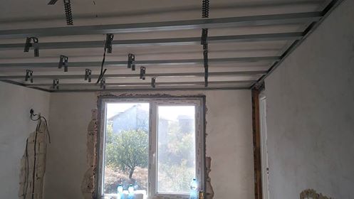

Един таван конструиран. Не е перфе прав, но като за сефте толкова.
Това е малката спалня.

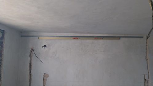

Дадох ниво на голямата спалня и ще се опитам този уикенд да го довърша, но първо трябва да оправя на вратата отвора.
Малко е кривичък тавана, ама ще се справя.
ниво голяма стая.jpg (10.63 KиБ) Видяна 2760 пъти
Иначе казано- 12 см на прозореца, само да дойде брат ми да каже как да го ковнеме това от към прозореца.

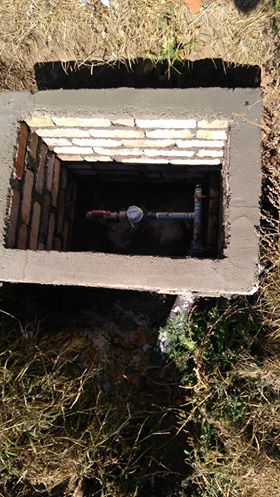

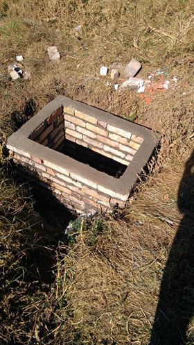

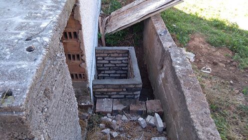

Днес с помоща на замаскаджията вече си имам шахти- ревизионна и водомерна. Остана капаци да се направят.

Другия уикенд- дупчене на отвора за вратата в бетона- 25см е , ще е весело. Довършване на таванчето и залагане на кабелите, че да мога после да сглобя тавана с вата, да обърна прозорците отвън и да напълня каналите с гипсова мазилка, като набутам конзолите преди това.
После същото, ама на първия етаж, а там има и да се маже и може и за пролетта да остане, че искам преди зимата да насадя и 3-4 дръвчета, а имам към 6 уикенда, преди да застудее... Няма време иначе казано.

Малко глупав въпрос - от плочите ли идва голямата разлика в нивата или от мазилките?
burd - специалист
Е от мазилка на 4метра да даде 10см и аз да го мажа сигурно ще е по-добре малко...
Плочите са, но е поправимо. Пак има после , но само с нивелир ще се вижда, което е приемливо за мен. А и тамън ще се науча и ми е кеф да си го правя за мен. Още повече,че и майсторите кривят чат чат.
Кеф ми е като знам,че аз си го правя. :supz:
nikolov333 - майстор
Прави си нивата на пода и тавана по водната нивелациа, че и нивелира лъже при дължина..
