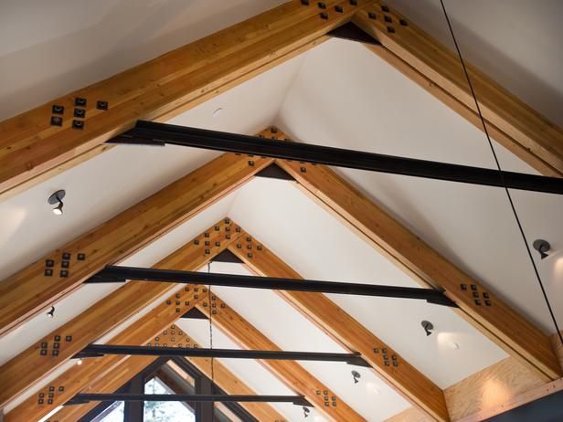

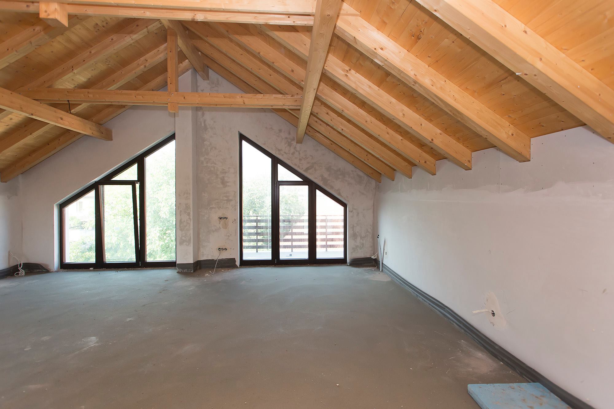

sintris, хубаво е излъскано! Поздравления! Ама, като че ли двете столици, дето са от двете страни на билната и посредством клещите и плаващия поп носят и товара от билната столица, май са с недостатъчно сечение, пък може и снимката да лъже. Можем да ги сметнем, отново- за твое успокоение. Ама със сигурност връзката плаващ поп-клещи не е направена както трябва. Ако е твое, още не е късно да и сложиш стоманен текелаж, който да предаде товара освен на страните и върху горната повърхност на клещите, а не както е сега, болтовете да се опитват да прорежат клещите. Ако беше широколистна дървесина, да кажем че такава връзка е допустима, ама при чам нещата искат малко по различен подход.

Хубаво, че не е твое.

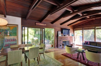

Ето още няколко вариации на клещи. Имаме изключително находчиво приложение на клещите, които освен че изпълняват основната си функция да закоравят нещата в хоризонтално направление и по доста интересен начин, предават товара от билната столица към ребрата т.е. по обратен на общоприетия път.

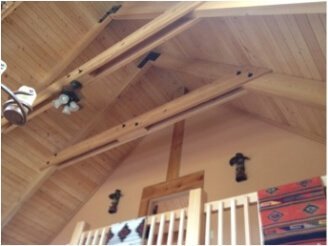

Тук пък имаме класически клещи с връзка по средата.

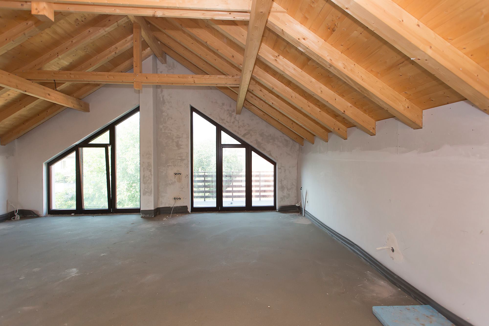

И разбира се стоманени, като е възможно изпълнение и с традиционните единични, несдвоени ребра.
