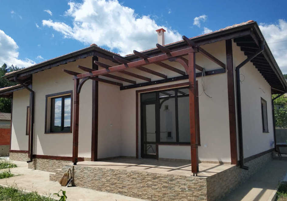

Да, ползвах малка фирма. Със собствени сили тя направи грубия строеж,
покрива, изолациите и част от довършителните работи. Взеха подизпълнители
за мазилки, замазки, електроинсталацията и довършването на баните.
Вчера бях изненадан приятно. Бяха наели фирма за почистване! Махнали стикерите
от дограмата, измили прозорците, почистили всички дървени части, гранитогреса
вътре и отвън, пътеките, изхвърлили отпадъците, останалите материали подредени...
По отношение на качеството - доколкото разбирам се ангажирах сам, най-вече с
конструкцията и изолациите. Цветовете и декорациите оставих на жена ми.

Брях голяма работа това с почистването, ти да не строиш в някоя друга държава :wink: .

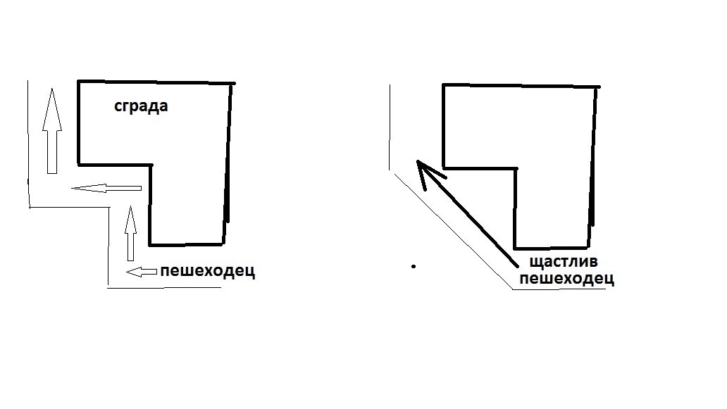

Водостоците нямаше ли как да ги вкараш под пътеките, така краищата им бая заемат от пътеките? И нещо, което е много практично, но никой не прави ( включително и аз :evil: )
Когато има чупки на сградата е много по-практично пътеките да не следват чупките, защото човек не ходи на зиг-заг, а направо. Бетона е почти същото количество. Демек:
Супер изглежда след почистването!

В България съм, в провинцията :)
Пътеките ги направиха на ранен етап, което много улесни изпълнението на стени,
покрив и изолации - удобно е за скелета, стълби, складиране на материали.
Не съм сигурен, че исках водостоците да текат под пътеките, почват да изравят канавки.
Иначе си прав за ходовата линия, вътрешните чупки трябва да се поизправят, поне с някакво закръгление.

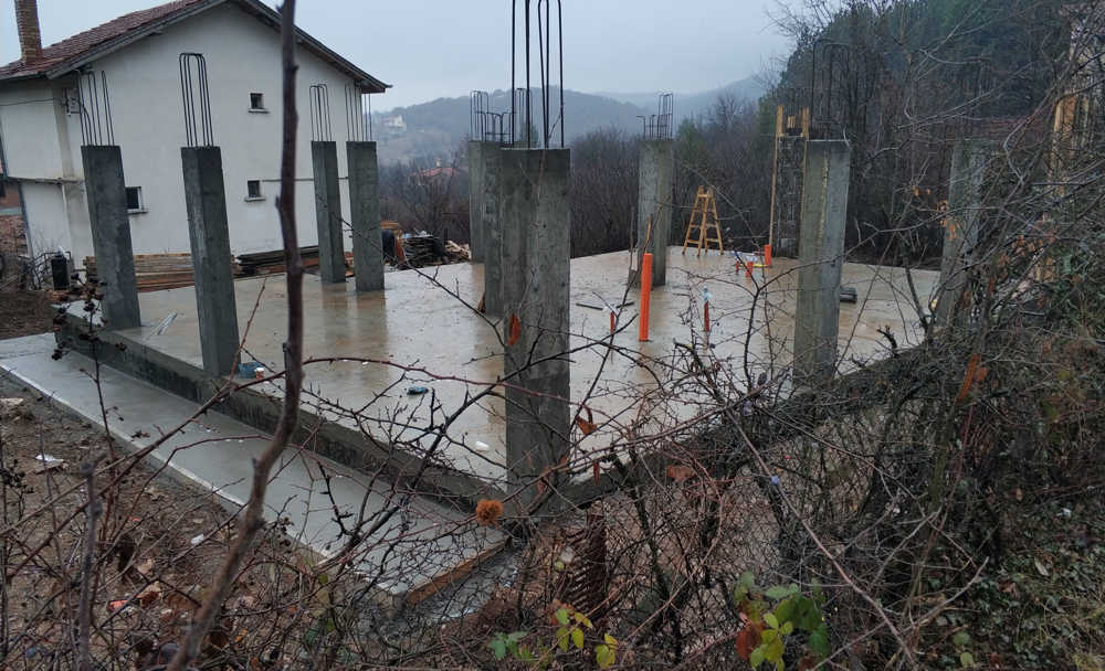

Руди, много ми харесва горната част на армировката на колоните- завършващото огъване, плюс куките- мераклийска работа.
шоп - майстор
И на мен ми харесва.
Без да съм спец. и с образование далеч от конкретиката...ми така се прави. Аз съм чиракувал като дете при арматуристи. Времето, когато арматурното желязо бе на кангали и се изпъваше с трактор или камион. Единият край на арматурата за МПСто, другия за планка фиксирана за уличен стомано бетонен стълб.
Границата между добре опънато желязо и скъсано желязо и евентуално травмиран, да не кажа обезглавен арматурист се определяше по звук :idea: С почукване с тръбичка по натегнатата, като струна арм. желязо.
Нормално е да се остави 3-4-5 ширини на колоната да стърчи за съединияване на следващото вертикално ниво.
Ако и краищата на биглите са около 10 см и са сгънати към центъра на колоната шапка свалям :prayer:
Руди - майстор
вт юли 02, 2019 2:55 pmшоп написа:
Да, стремената са свити навътре под 135 градуса и
снадките на стремената не са на един ъгъл на колоната.

Нашият технически казваше, че фусовете трябва да се оставят колкото е сечението на арматурата по 40.
