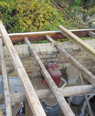

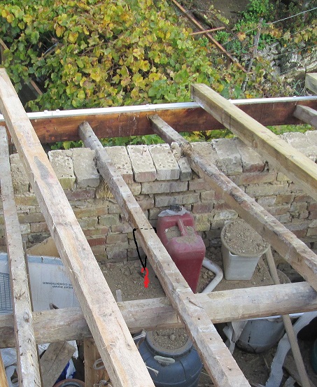

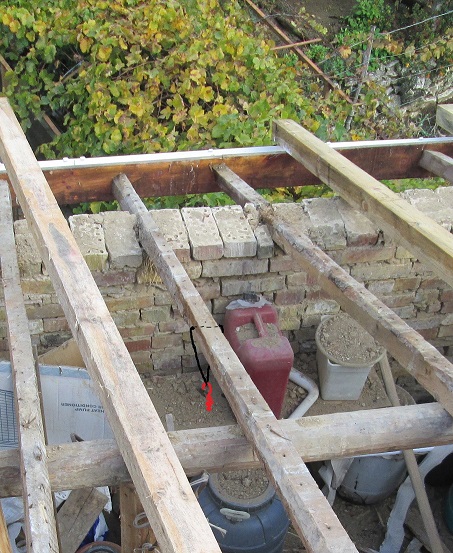

Преди няколко години сменихме покрива (около 65 квадрата) - ремонтът се състоеше в премахване на старите цигли, дублиране на всички греди, които вървят от билото към стрехите, нова дъсчена ламперия, пародифузионно фолио, двойна летвена скара и метални керемиди LINDAB. Направи ми впечатление, че гредите прото са поставени върху крайния зид, който е тухла единичка без бетонов пояс.
Четейки темата стигнах до извода, че е чист късмет, че не сме си намерили покрива на земята, барабар с всичката дървения.
Питането ми е дали има смисъл да забия по един анкер-кука в плочата под всяка греда (червеничкото на снимката), да разпробия гредата и да я привържа към куката с арматурно желязо? Същото да направя с основната греда на билото и другите 2 или 3 успоредни на нея греди. Изобщо има ли друг начин за укрепване без да се ракрива целия покрив и да се леят бетонови пояси?

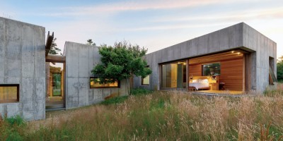

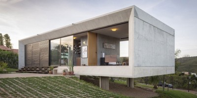

пон юли 01, 2019 2:36 amBLUEPUPIL-2 написа:Различни щати. Има земетръсно обявени щати. Там е ниско строителство, училища на един етаж, картонени къщи. За високото строителство има супер изисквания. В други щати си строят като хората. Все пак са 50 щатасъб юни 29, 2019 6:30 pmVLADO66 написа: За щатите са ми казвали, че в някои от тях не разрешават ползването на бетон за друго освен за нулев цикъл.Ето от щатите бетон, над нулевия цикъл!

пон юли 01, 2019 6:22 ampreslav написа: дали има смисъл да забия по един анкер-кука в плочата под всяка греда (червеничкото на снимката), да разпробия гредата и да я привържа към куката с арматурно желязо? Същото да направя с основната греда на билото и другите 2 или 3 успоредни на нея греди. Изобщо има ли друг начин за укрепване без да се ракрива целия покрив и да се леят бетонови пояси?
За мен има смисъл. Особено в участъците при стрехите. В тази си част покрива е особено учзвим от вятъра.
Може по твоя начин, може и със стоманена шина да кажем 30х3, отдолу към бетона да я сгънеш, разпробиеш с анкер към плочата, а отгоре разпробита и със шпиилка или дълъг болт през гредата. По две шини отстрани на всяка греда.
Изобщо каквото имаш под ръка и с каквото ти е лесно да работиш. Може и ст.въже с обтяжки.
Не е лошо и както написа да укрепиш и поповете към плочата с ъглови планки.

пон юли 01, 2019 7:59 amшоп написа: За мен има смисъл. Особено в участъците при стрехите. В тази си част покрива е особено учзвим от вятъра.Мислих си по въпроса с талрепите (обтяжките) и стоманено въже, но талрепите са идеални за случаи, в които се изисква често натягане и отпускане, а в случая ще е еднократно стягане на всички греди към плочата. С шините си мисля, че няма да мога да "натисна" покрива към зида, ако нещо започне да се разхлабва и да играе ще е зле за всички връзки. При арматурата ме блазни идеята, че с пресукване може да се натяга и донатяга при нужда - надявам се две обтяжки по 6мм. да са по-добре от една 8мм. а и двете обтяжки могат да са през различни отвори в гредата за да се избегне местното отслабване.

пон юли 01, 2019 2:21 pmpreslav написа: При арматурата ме блазни идеята, че с пресукване може да се натяга и донатяга при нужда - надявам сеСлабото място на всички тези идеи е анкерирането към тънка плоча с неизвестни
Започвам да се ослушвам за подобни анкери https://www.google.com/search?q=%D0%B0% ... Nb2gUbofDM:
качества на бетона. Повечето производители на анкери сертифицират продуктите
си за бетон клас 20 (25) и нагоре. При слаби бетони и тънки плочи натягането може
да измъкне дюбела...

пон юли 01, 2019 2:38 pmРуди написа:Така е, спор няма, но по-добре по-често анкериране от колкото нищо.
30 анкера по 100кг да държат на опън са си 3 тона, кой ти ги дава. Ами ако държат по 200
При сегашното положение дори и един анкер може да е границата между покрив на място и покрив на земята.
Ако отдолу има технически помещения или ще се слагат окачени или опънати тавани монтирането на едни 10мм щпилки ще е отлично и лесно решение.

Шпилки през плочата и шина с ширина 30-50мм и дебелина 3мм, за по лесна работа с нея. Близо до сачаците, че там подемната сила е най-голяма и ако остане мерак, на второ масто е билото.

пон юли 01, 2019 7:50 amn_a написа: Има земетръсно обявени щати. Там е ниско строителство, училища на един етаж, картонени къщи. За високото строителство има супер изисквания.Строителният код на Калифорния:
За къщи изцяло от ст. бет. с достатъчно бет. покритие на армировката и пръскалки, плюс още няколко изисквания, няма ограничение в етажността. За изцяло дървените къщи са разрешени три етажа.

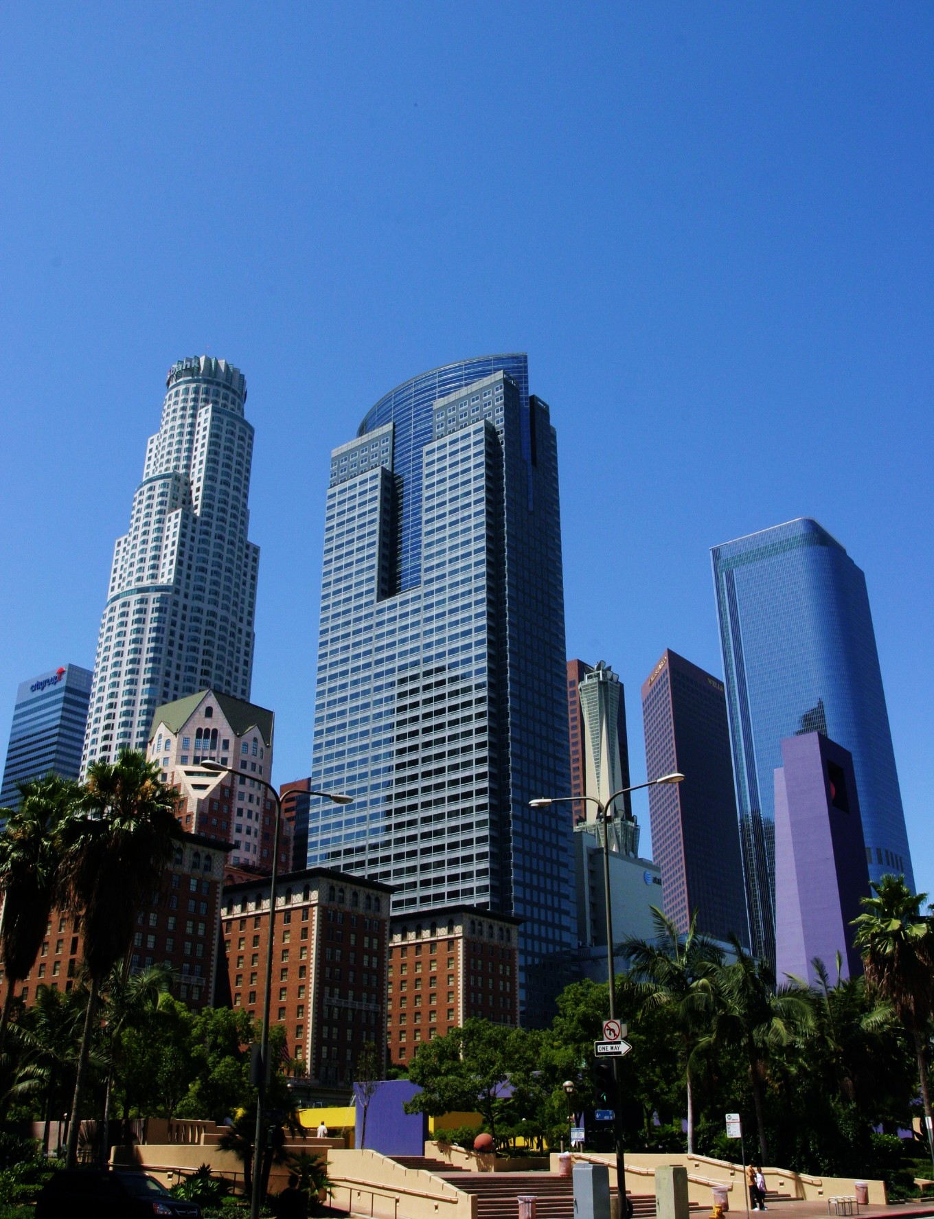

Ето ти ги онагледени, сградите със „супер изисквания“ към тях в L.A. на 30 мили от разлома San Andreas c oчакван магнитуд над 8М.

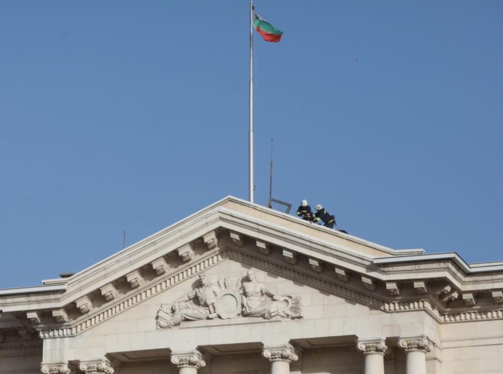

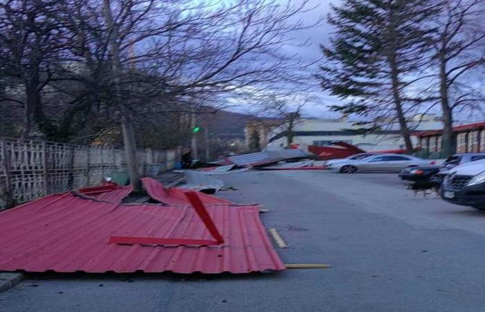

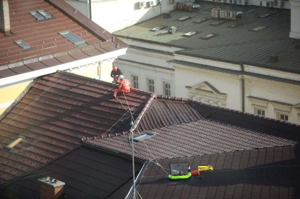

Пак литнаха части от покриви.
Този път, обаче жертви станаха
не скромни и обикновени постройки,
а емблематичните сгради на Министерския
съвет и сградата на БАН с-щу Народното
събрание. Целта е явна, прикрита зад лошото
строителство, стихията се опитва да уцели
някой министър или депутат.
Много ми допада двойната ламарина, ама
не става за икономично изпълнение.
Дайте акъл, мога ли да ползвам шпилки за прикрепване
на LT ламаринени листа към дъсчена обшивка, защото
вече имам два случая на „разхлабване“ на крепежите
на най-невралгичните места?
