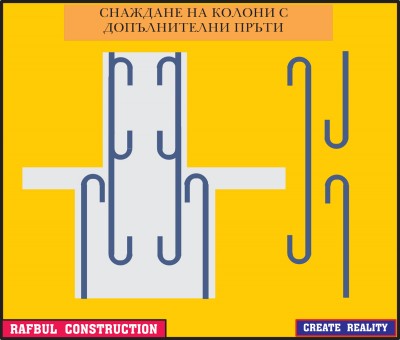

Изливните пилоти ще са 50х50х100, от който 80см са под земята. Как обаче да навържа арматурата за пилотите и колоните, тъйкато светлия отвор на колонката е 17см, т.е. значително по-малък от размера на пилотите.
Вече може да е малко късно....
Трябвало е предварително, преди изливането на пилотите да се свие арматурата навътре така, че частта от нея, която остава да стърчи за връзка с колоната, да влезе в колоната. Самата свивка да е залята в бетона на стъпката.

Не е късно, защото още не съм почнал. Значи в арматурния двор трябва да им кажа как да я свият, след като премеря правилно колко трябва да е разстоянието. И изливам така че, арматурата от пилотите да стъчи около 50см над бетона, за да вържа с колоната, нали?

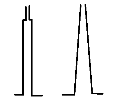

ПП задължително ли е да излея пилотите така, със стъпка/фус в основата, защото бях тръгнал да ги правя както на снимката от BLUEPUPIL, т.е. колона(само че при мен правоъгълна, а не кръгла), без пета. Защото както съм се запътил да лея пилот 50х50, фуса под него трябва да е поне 75х75(или е малко), и ще трябва дамахам тротоарни плочки, а тротоара е тесен, и ще огранича ползването му от пешеходците.
Има ли значение как ще е огъната арматурата? Като левия или десния вариант, или е без значение? На снимката от Илия, като че ли е втория вариант.
stypka armatura.png (4.96 KиБ) Видяна 5094 пъти
iliya_i - майстор
По-скоро първата, ама не на 90 градуса, както си ги нарисъвал, а на 45 градуса. Ако дължината на пръчката позволява, може нагоре да я оставиш до височината на колоната. Ако не - 2 части със застъпване. Бетона на пилотата - малко над първата малка бигла.

Нищо не им казваш да ти свиват Това да не ти е някой небиостъргач. Правиш си 4 железа на Г. Слагаш им 2 временни бигли с размера на колоната и ги залагаш на мястото. Заливаш стъпката и като се стегне махаш биглите леко свиваш пръчките колкото да ти е удобно да нанижеш арматурата на колоната. Нивелираш колкото можеш като превръзваш дебелите железа. И после правиш кофража. И няма значение колко ще ти изхвърлят дъските на вънка. Да не ти е посякал акъла да ги изрязваш на точен размер по дължина. Събираш си кутията с картонджийски рапидки на 50мм през 15 санта някъде и ти гарантирам че никъде няма да отвори и без никакви спънки. Правиш я на земята на две половини и после само ги събираш. Иначе за вертикалното укрепване дъски и каквото има друго и гледай да е здраво щото голямо маане с теслата ще падне по кофража :-D докато се налее за да се уплътни бетона. И задължително на края си провери пак нивелацията и ако има някакво разместване си я оправи.

BLUEPUPIL-2 - специалист
ср авг 21, 2019 7:58 pmnautilus33 написа:
Изливните пилоти ще са 50х50х100, от който 80см са под земята. Как обаче да навържа арматурата за пилотите и колоните, тъй като светлия отвор на колонката е 17см, т.е. значително по-малък от размера на пилотите.
nautilus33 - майстор
lov, за колонките нямам притеснение, просто не ми е ясно как да свържа арматурните пръти на пилотите с тези на колоните, защото размерите им са значително по-големи(на пилотите).
BLUEPUPIL, благодаря, но малко сложно ми се вижда, като за мен, де. Честно казано методът на Илия най-много ми допада, но как да изчисля точно колко да ги огънат? Биглите за основата ще са 45х45, а тези за колоните трябва да са 10х12, защото днес мерих и светлия отвор на колоната е 15х18.
