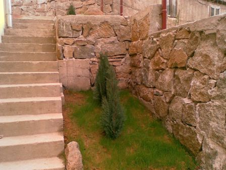

Терасиране с камък, изваден от мястото (витошки морени или валуни). Всичко е рязано на ръка и редено. Отпред кофраж, реди се камък и се залива с бетон. През 3 метра колони и задължително основа (50 см дълбочина - ширина около 30 см.)
Така го направиха при мен. Излезе ми около 40 лв.кв.м. На снимката се виждат три подпорни стени. Първата е от стоманобетон бетон (Около самата къща). Втората и третата от камък. Остава ми да фугирам камъка но кога ще стане .... :?

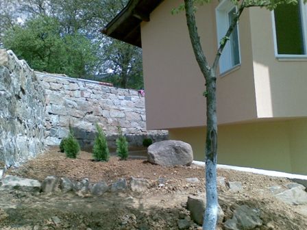

scorp - напреднал
Още една снимка
