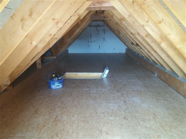

Внимателно погледни на този гредоред. Изцяло е от метал. Не е от студеноогънати профили.
Пак ще се повторя. Едно е да си на терен, дори и като проектант. А съвсем друго е да събираш картинки от интернет и да ръсиш мозък по тях.
Има и друг момент. Мислите от какво да е гредореда, а забравяте за самия покрив. Метала против дървоядите, ОК! А с дървената конструкция на покрива как ще се процедира?
Отиваме по-нататък. За метала ще са необходими по-специфични инструменти и умения, които едва ли имат хора, занимаващи се с покриви.
И последни думи по този въпрос.
1.Импрегниран дървен материал за гредоред и покривната конструкция.
2.Гредите през 59см, за да се сложи топлоизолация.
3.Отгоре OSB-3, 22мм, с нут и перо. Отстъпва се от евентуалните столици по 1,5см. Не е необходимо да се снаждат върху греда. Хората затова са измислили сглобката "нут и перо"
4. Отдолу вата и пароизолация.
5. Гипсокартон
20180530_172527 (600 x 450).jpg (54.92 KиБ) Видяна 2378 пъти
И не трябват никакви други гимнастики.

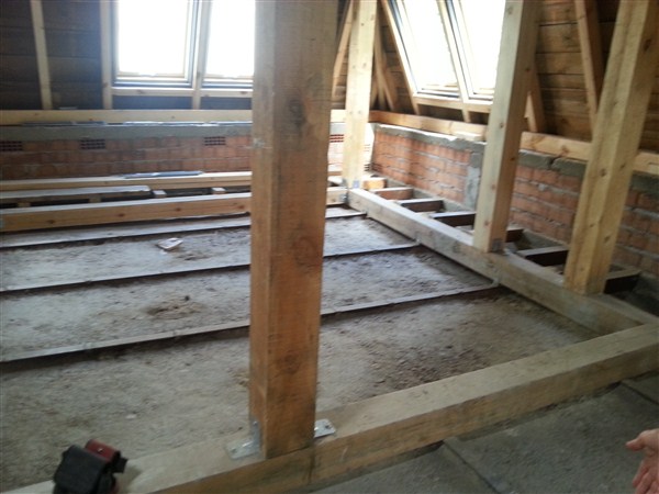

Ама Чукча, пак не можеш или не искаш да разбереш, че ст. греди се слагат по-нарядко, за да са по-евтини и за да може да се ползва капацитета на дървените греди по-пълно. Иначе, си ги реди, горещовалцованите двойни „Т“-та, през 50-60см по Рудоземско-мадански тертип и тоя дето плаща стоманата да му мисли! Тези неща са елементарни и омръзнахме на аудиторията, да ги повтаряме и потретваме, ако трябва ще ги кажем и четвърти път, обаче само при условие, че Чукча си свали ушанката!

Здравейте,към колегата по-форум,Вадим Владимиров.Колко е разстоянието,между металните греди на снимката която е най отгоре,на тази страница?Да подчертая,мисълта ми за метални греди,беше да е по-здраво,по-устойчиво във времето.Както и да бъдат монтирани по-нарядко!Защото точно заради гредореда,ми отваря отваря голям проблем,да правя покрив.Понеже имам провисване от 15 см.Според мен,разликата ще е около 1000лв и си заслужава инвестицията.Относно захващането,аз мисля да го правя с планки и шпилки.Така няма да нагрявам профила,евентуално да се огъне.

Мисля, че беше около 90см, по памет говоря. Сградата е от началото на миналия век.

И нещо важно по темата. Относно попа в близост до ст. греда от първата ти снимка. Между ст. греда и дървената греда върху нея, се слага парче 15-20см, студено огънат „П“ профил, да обхване с фланшовете си дървената греда и да предотврати местното и смачкване при наличната малка ширина на ст. греди и сравнително големият съсредоточен товар от попа.

Само да вметна, че доста отдавна не работя в България. Относно попа и фланша, каквото виждаш на снимката е изпълнено по проект. Единственото, което промених, бе размера на столиците. Всичко друго си е по проект. Дори имаше предписание да "запазя оригиналните сглобки". И това го направих. Не се притеснявай, няма да ги споделям тук.
