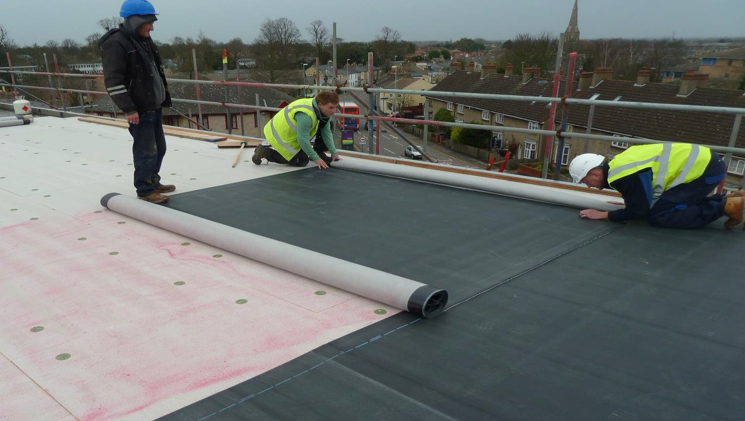

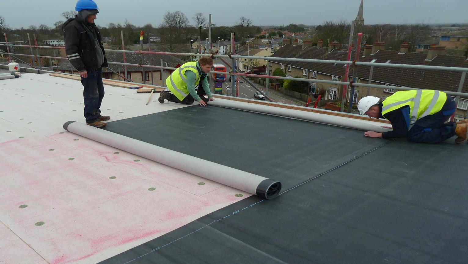

Този вариант, който предложих. Единственото по-скъпо нещо откъм инструмент е горелката.
BLUEPUPIL-2 - специалист
вт окт 29, 2019 9:16 pmВадим Владимиров написа:

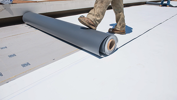

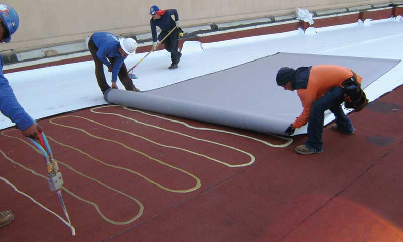

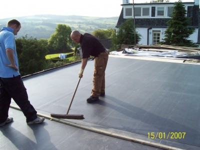

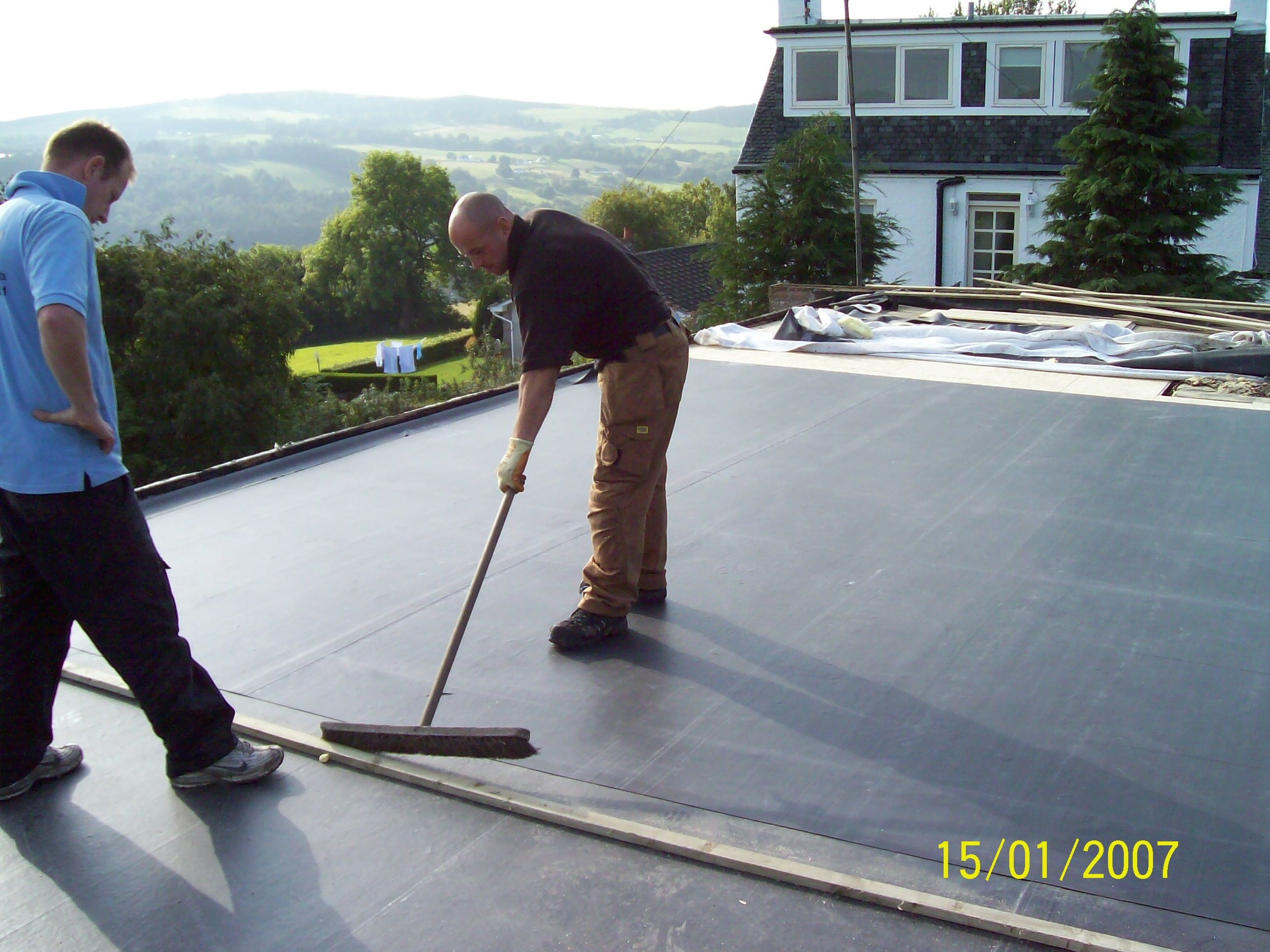

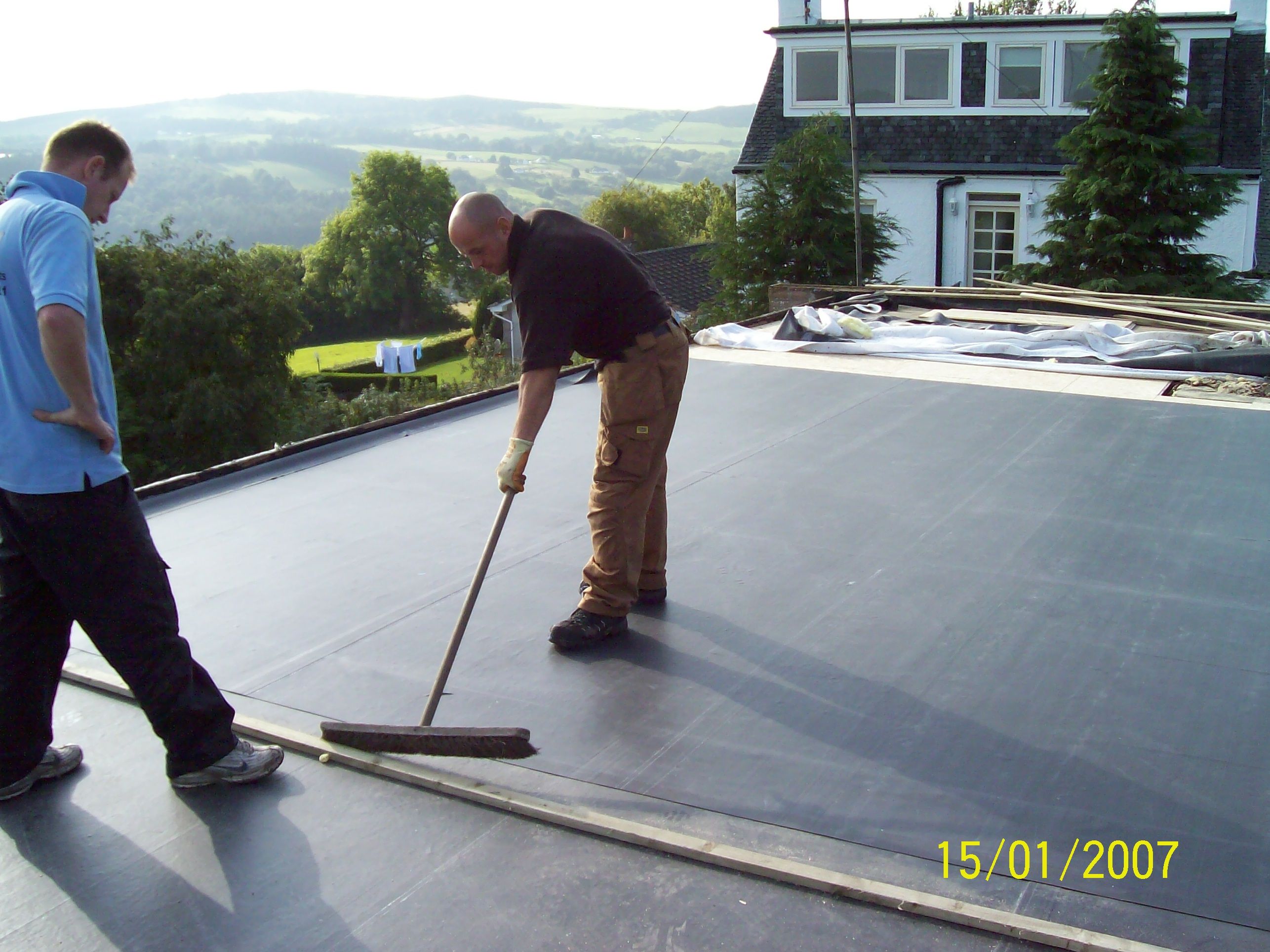

Това, което си предложил е най-вероятно един от двата типа битумна мембрана, Modified Bitumen- SBS (Styrene Butadiene Styrene) или Аtactic PolyPropylene (APP) с живот от макс. 10-15 години. И се съгласявам с казаното за нея от колегите, че е малко поостаряла и единственото и предимство е ниската цена. Затова е в процес на изместване от два други продукта, които са малко по-скъпи, но за сметка на това предлагат живот до 50 години с гаранция от 20 и 25 години съответно за Гума- EPDM Ethylene Propylene Diene Monomer:

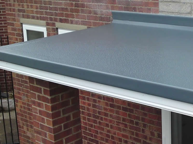

и GRP Fibreglass.

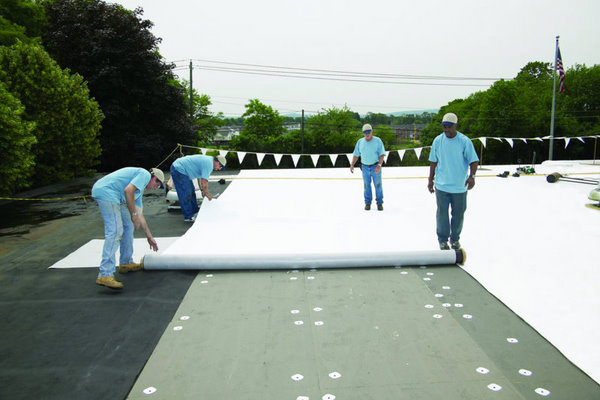

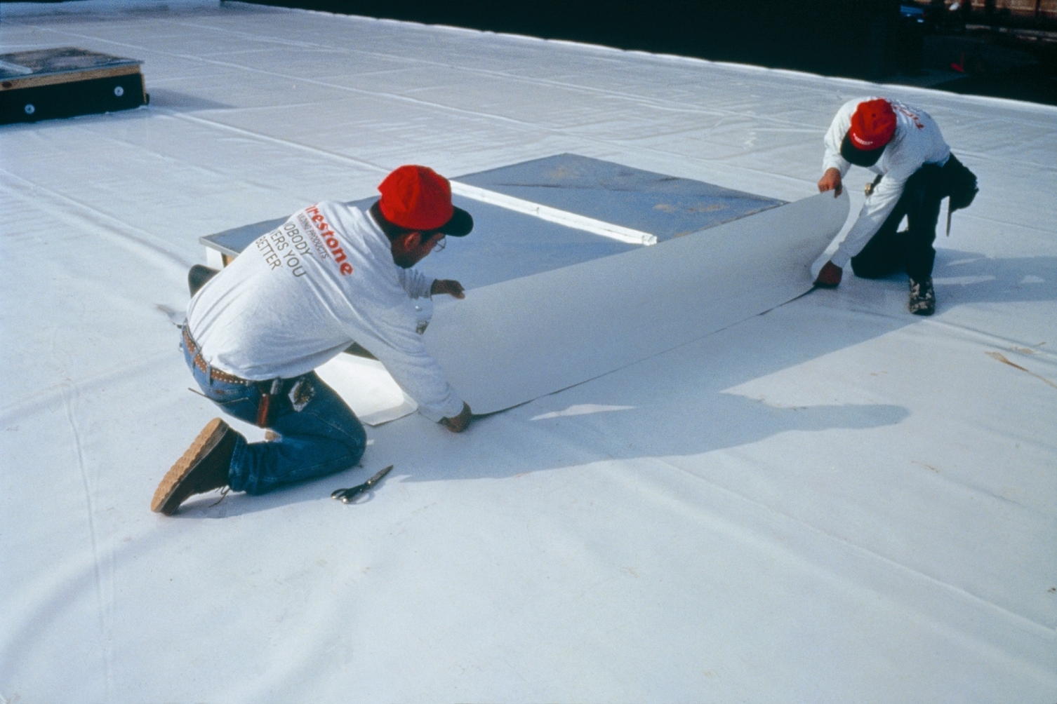

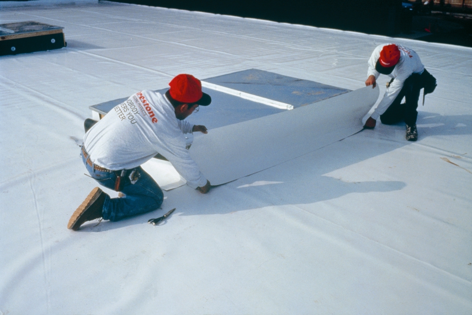

За да не бъдем голословни, нека се върнем към първоначалният въпрос на tr1ck. В конкретният случай си мисля, че много подходяща, ще е TPO Thermoplastic Polyolefin, защото е устойчива на механични въздействия и отгоре няма нужда от плочки а само от някаква тънка износоустойчива настилка. А под нея ще е достатъчна циментно-пясъчна замазка, отгоре загладена с по-фина смес. И има вероятност да се съберем в оскъдните сантиметри.
TPO плоски покриви:
tr1ck - помощник
А някой дали има опит с това ?
