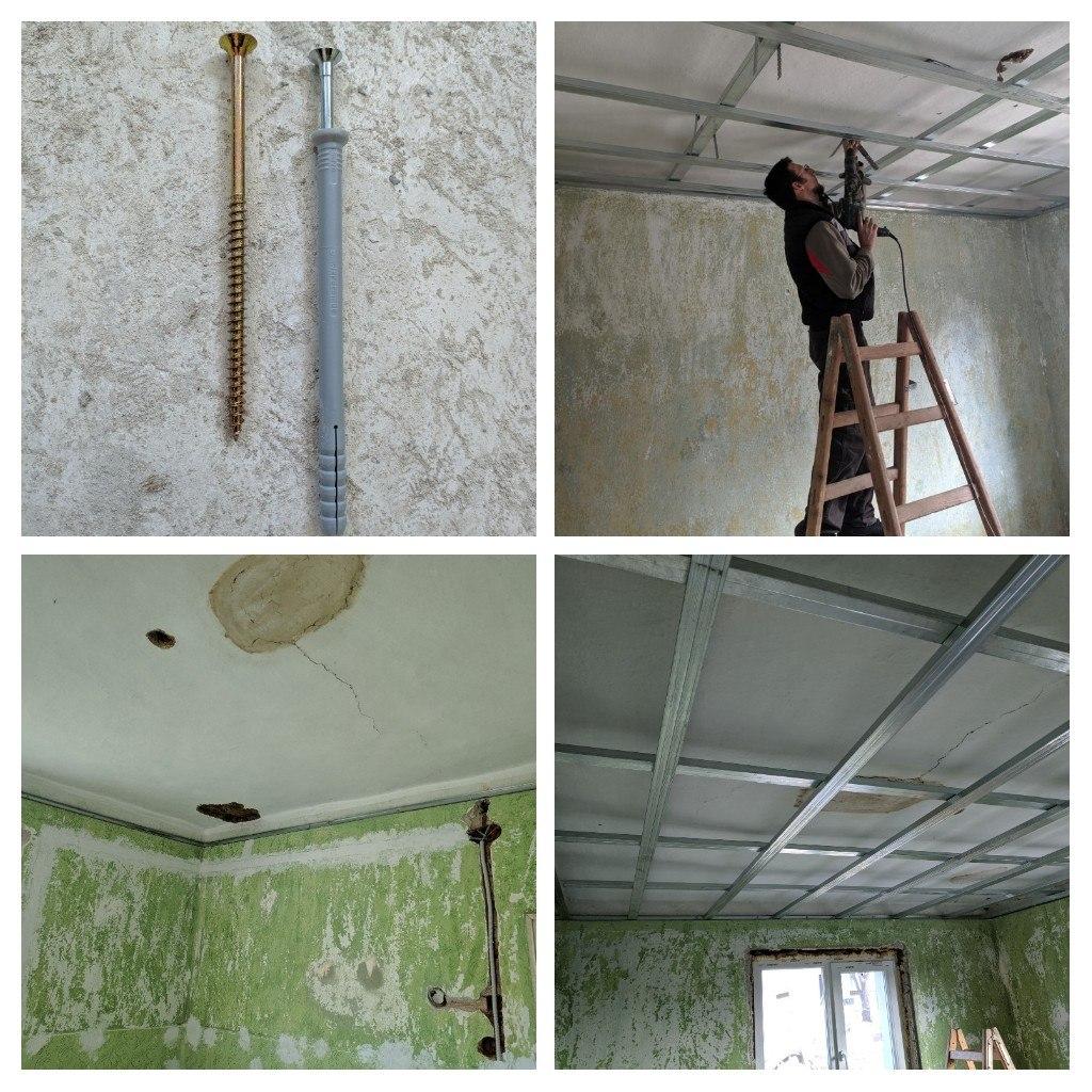

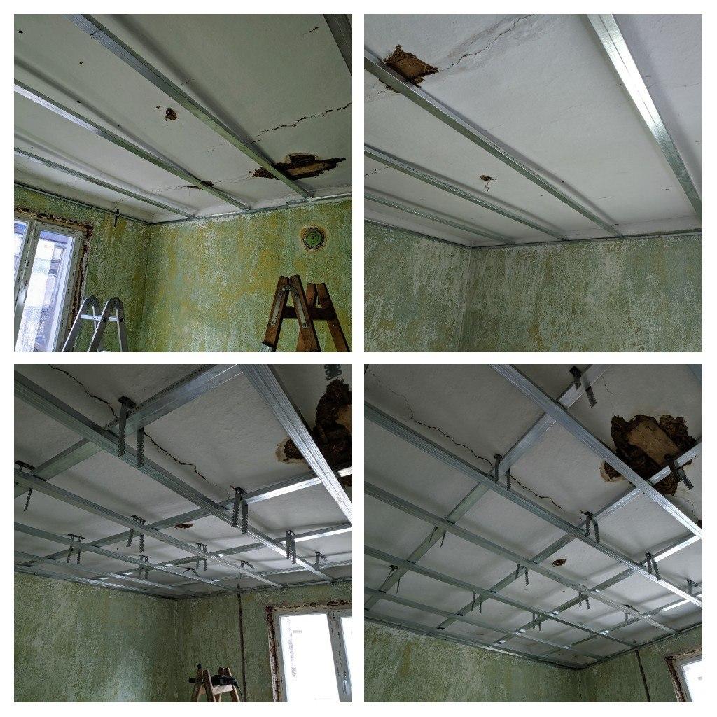

пон фев 10, 2020 11:29 amSandman написа:Супер е, а в какво навиваш окачвачите? Уцелваш греди в тавана? Също е добре когато таванът не е бетон, да навиваш от двете страни, за да не поддава окачвача.
Окачвачите за носещите ЦД-та се държат на винт 6*120, отстрани в малките дупки не съм слагал винтове, но след като нивелирам мисля да навия и там по някой, може би по-малък от централните.
