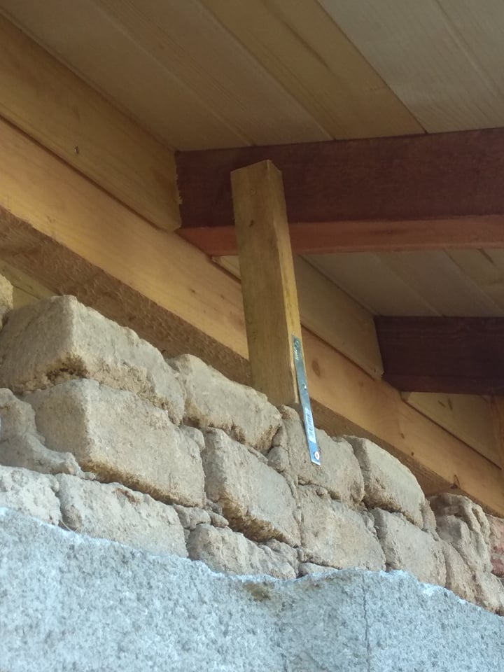

Реших, че няма да изправям стените и ще оставя придобитата с времето дъга в стената като "чар" на къщата. Недостатъците понякога са предимство.
За да изпълня празните пространства използвах каменна вата, като преди това следвах кривината на зида с вертикални летви 4х3см.
След като изпълних с ватата, започнах да покривам с парозащитно фолио.
Следващата стъпка, която мисля да направя е да поставя метална мрежа - "рабица" и върху така получената изравнена със зида равнина да положа 5см. XPS или EPS (с XPS ми се струва, че ще се работи по-лесно).
Оттам идва ред на шпакловката/мазилката.
