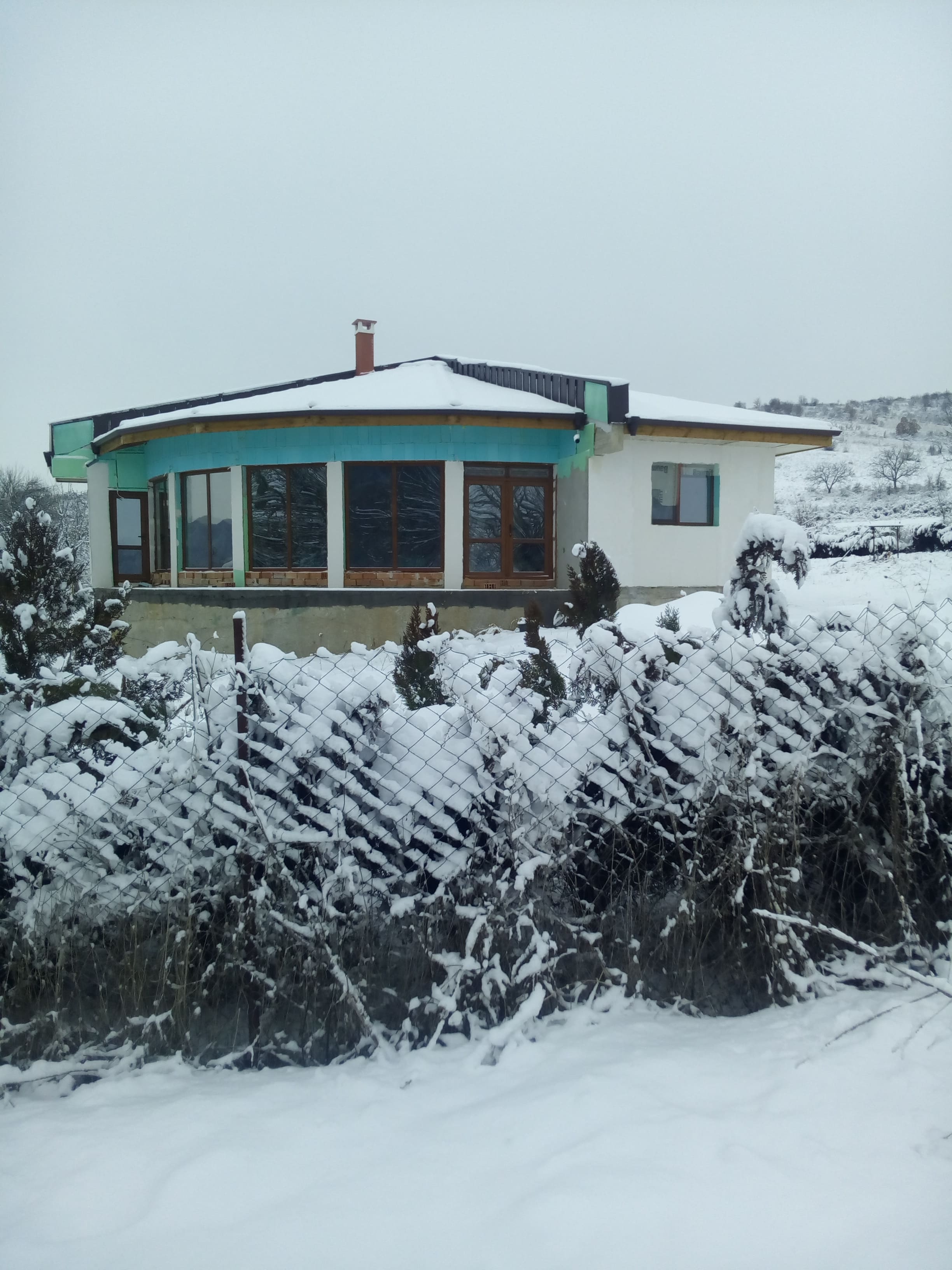

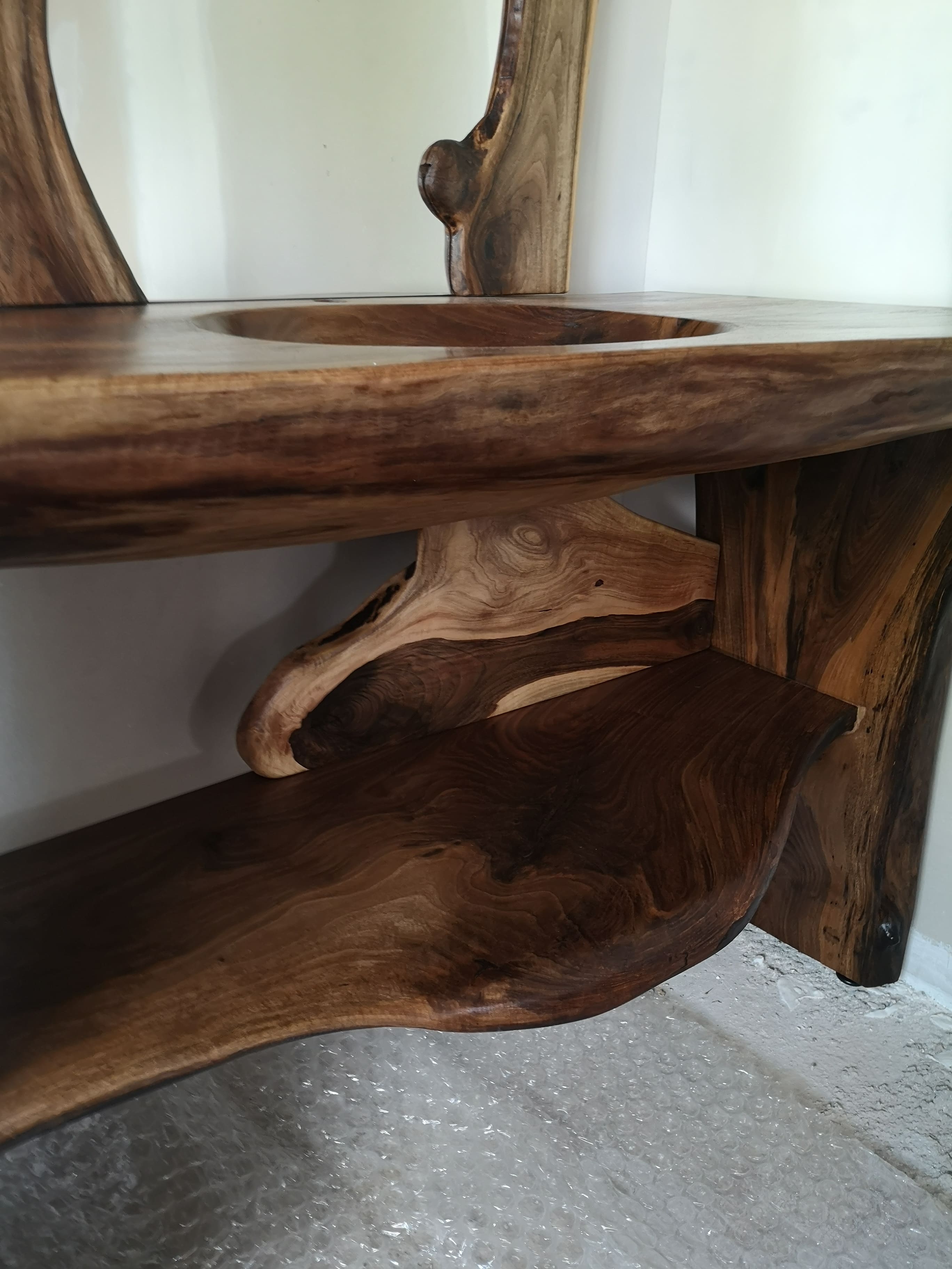

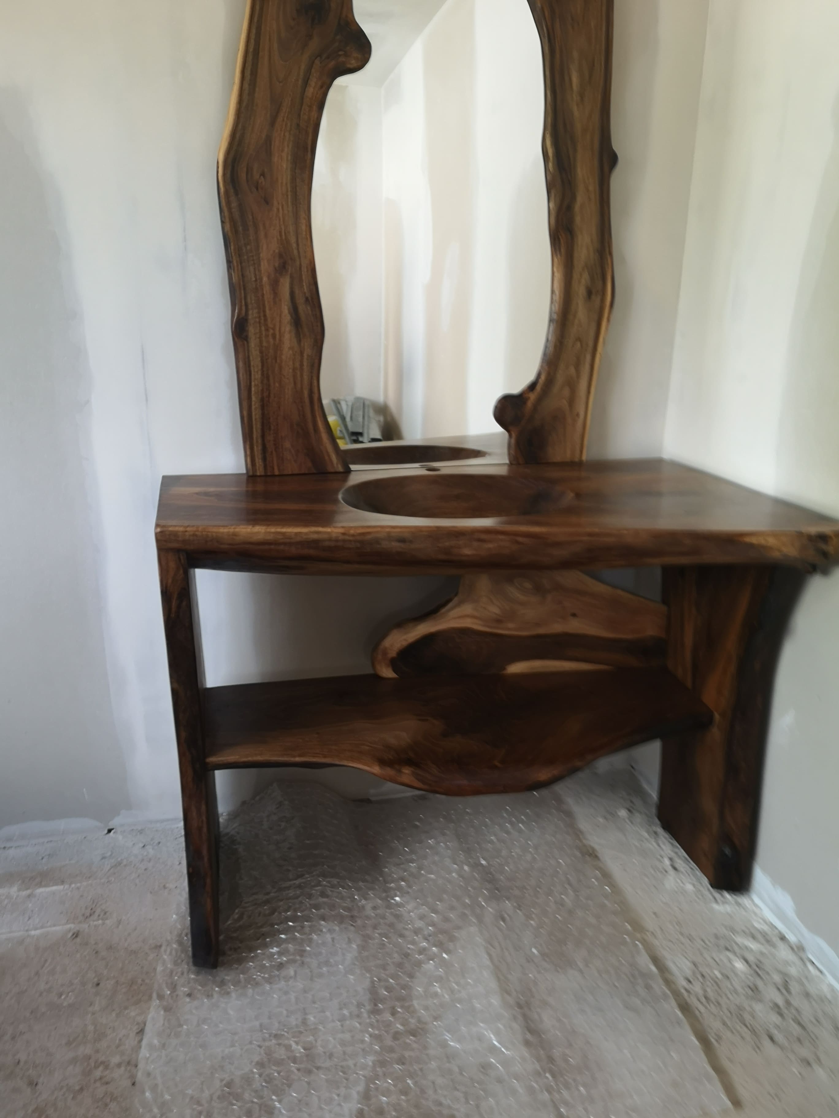

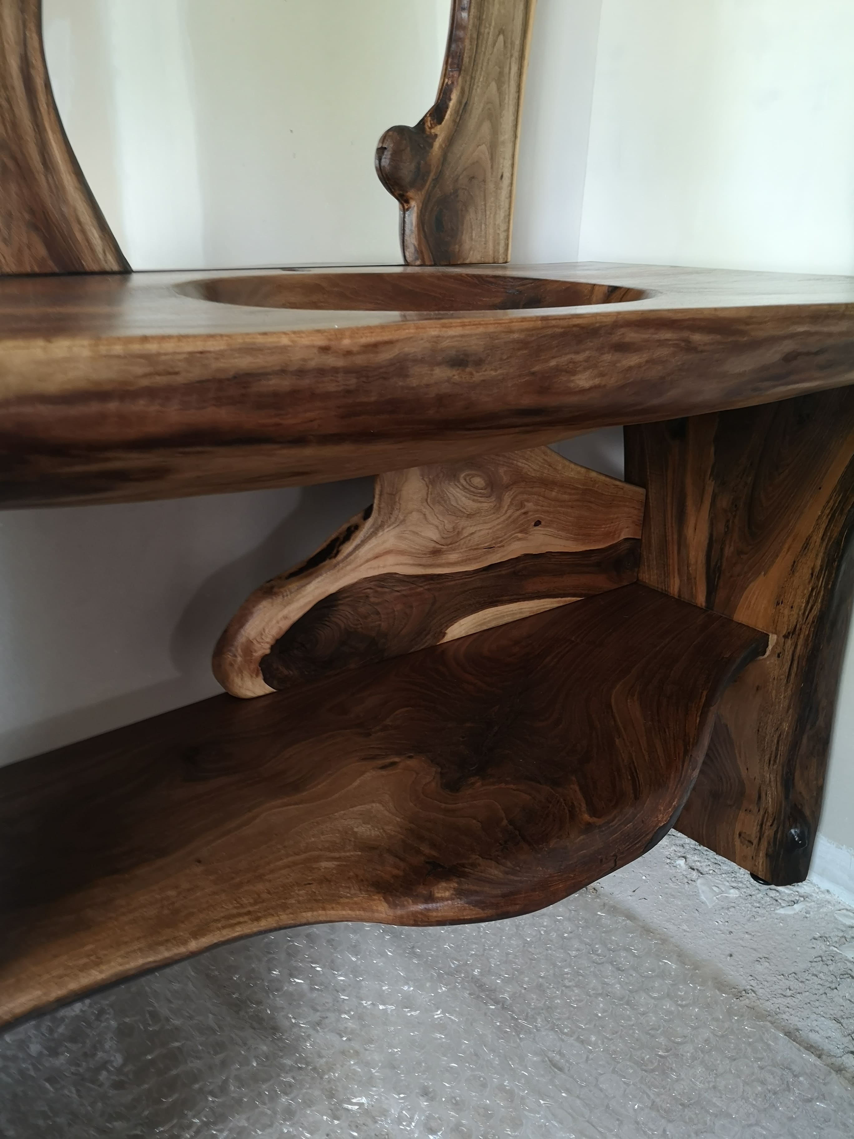

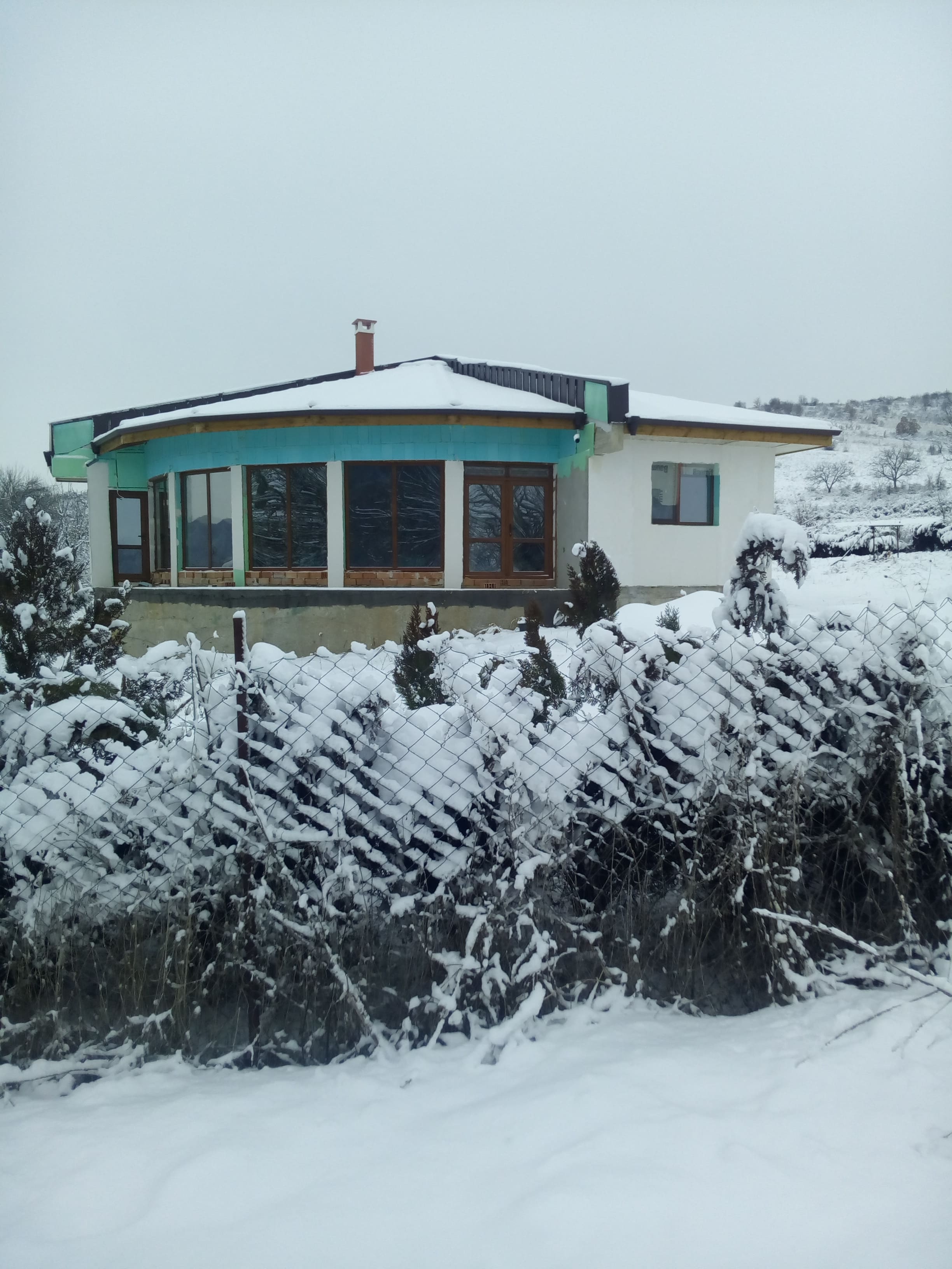

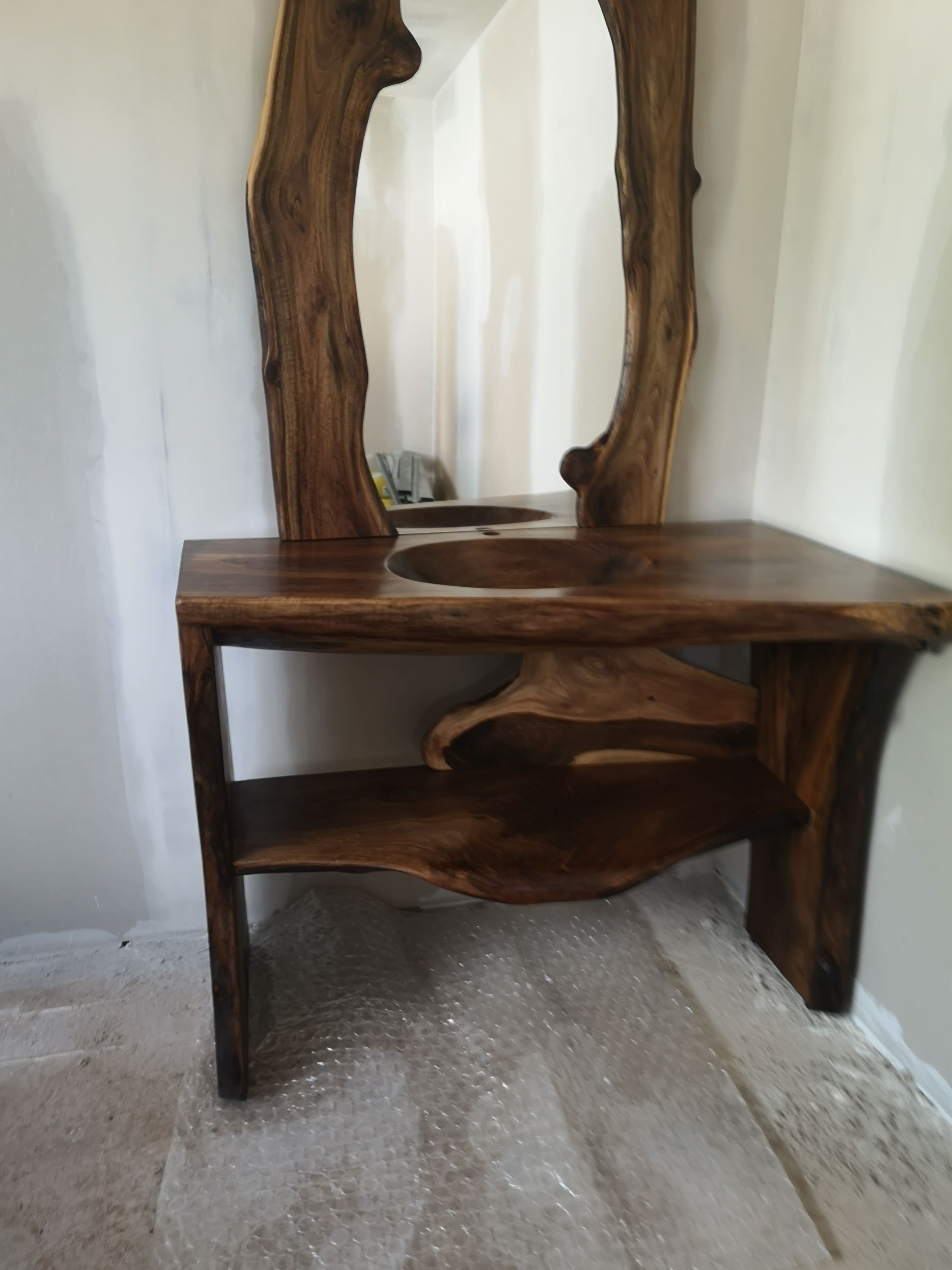

Ако има вариант и място, едноетажната е много по-добър вариант. Тук многократно сме го коментирали. Затова и аз строя едноетажна, както на мен ми харесва. И удоволствието да видиш идеите как стават реалност е голямо. Това е моята къща, в момента приключваме с баните. Малко извън темата, поръчах си нещо страхотно за банята - орех. Майстора се справи много добре. на живо изглежда уникално. Успех с къщата.

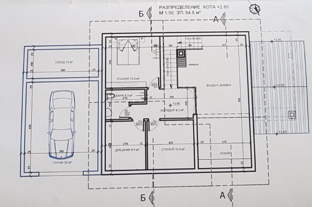

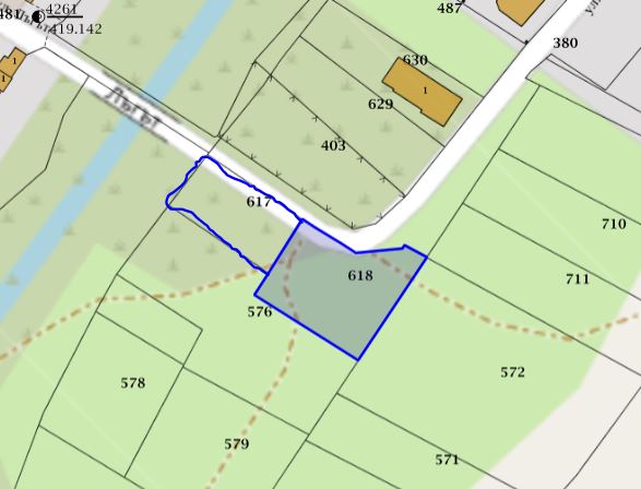

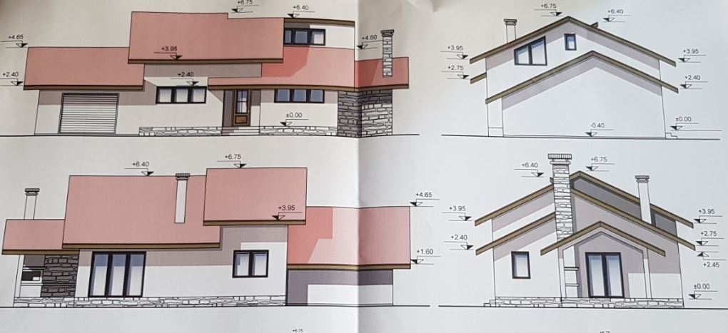

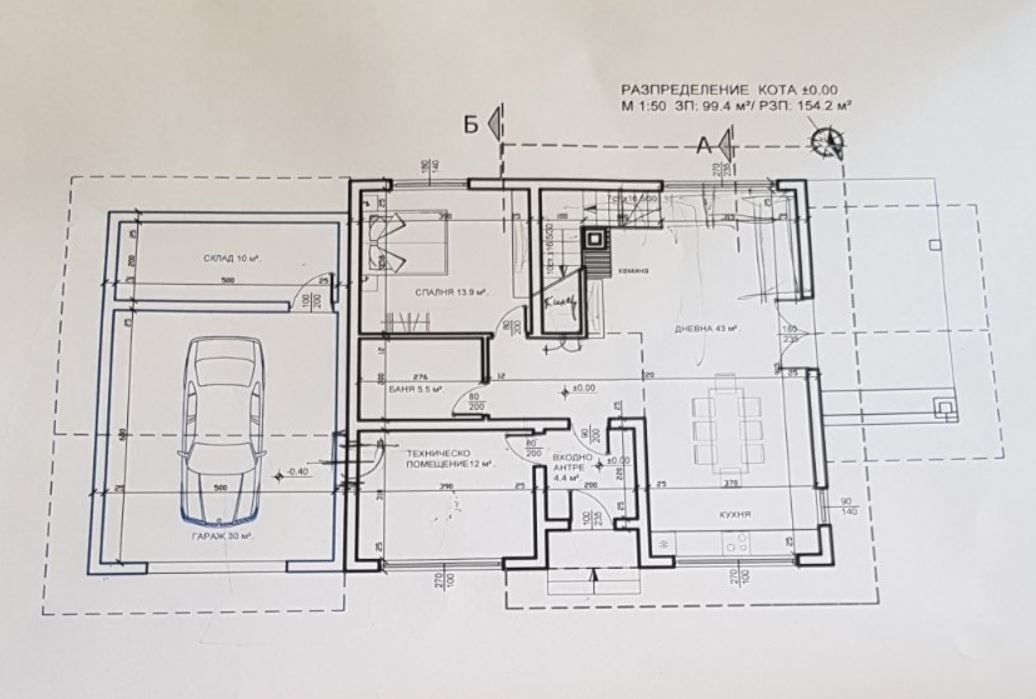

Пеш - специалист
Днес се върнах от архитекта, направил е промените, който исках. влязохме под 100кв. къщичката запази облика си, като в последствие ще достроим гаража скалдовото зад него и отпред верандата.
Прикагам и малко снимки ако на някой, му е интересно.
и малко фасади
ще ви пусна и снимка на 2та имота надявам се ще разберете защо сме избрали точно това разпределение, дневната по дължина ще гледа напред към другия имот, предпочитаме вместо да гледа към ограда ( с по-добро изложение)
