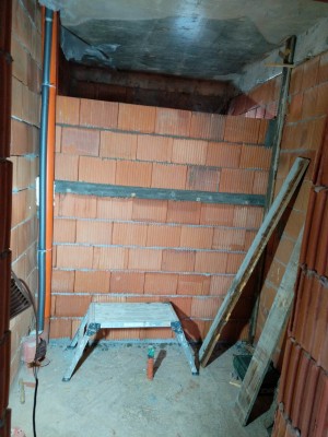

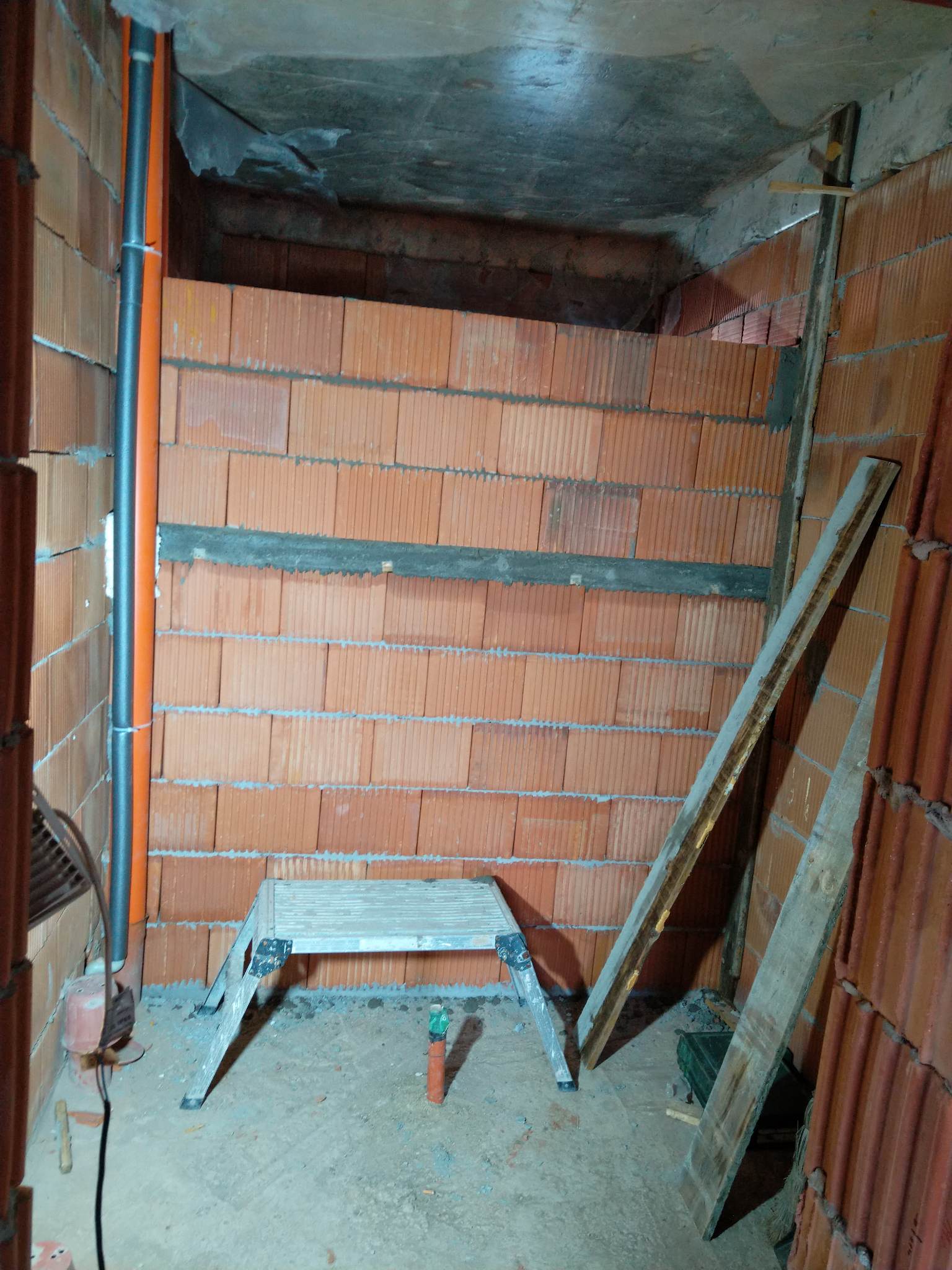

Ето моя вариант за паянтови стени(предпочитам 25-ци).. не разчитам на шишчета в съседните тухли.. зидано е след 25см зидове(няма превръзка) че да ни е по-лесно за кофража... няма бигли само хризонтална арматура ф8 и N8.. квото е артисало от плочите.. 25см зидове са разбити да влезе желязото и арматурата в тях... имам още една паянтова стена за правене ама тя ще е ГК, че сума кабеляк трябва да мине през нея.. а това са бани..
Стълбите са ти топ.. рядко да видиш такива на строеж... даже мойте са по-зле, а лично съм бичил дъските за стъпалата.. подпирането е достатъчно на често... и щом не бързат с декофража е добре..
