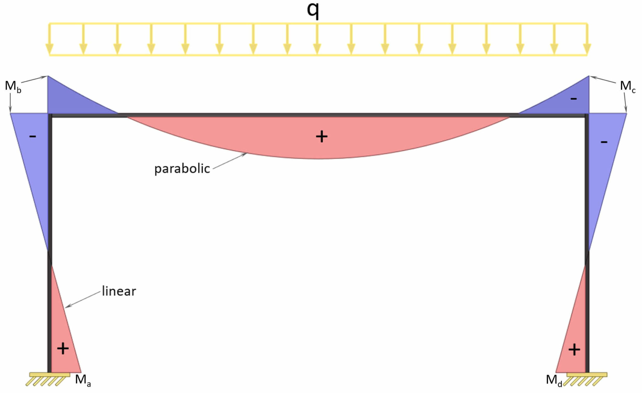

ср юни 26, 2024 12:23 amBLUEPUPIL написа:
Изобщо не си чувал, каква е връзката
колона-греда при ст. бетона. И какво
следва от това за колоната и основата и.
Голяма излагация!
Не са за теб тези сложни работи.
Това във всеки пост да повтаряш едно
и също си е чиста ........... и липса
на .........
:lol:

BLUEPUPIL - майстор
BLUEPUPIL - майстор
Професорите, като сложат ст. бет. греди
и натоварят с огъващ момент, ще съборят
горките колонки. Направо ще ги изтръгнат
от земята.
:lol: :lol: :lol:
chapara - майстор
ср юни 26, 2024 5:17 pmBLUEPUPIL написа:
от земята.
:lol: :lol: :lol:
Навеса ли бре :? :shock:
Говорим за цяла рамкова к-я. По дължина и ширина(наклона). :rock:
BLUEPUPIL - майстор

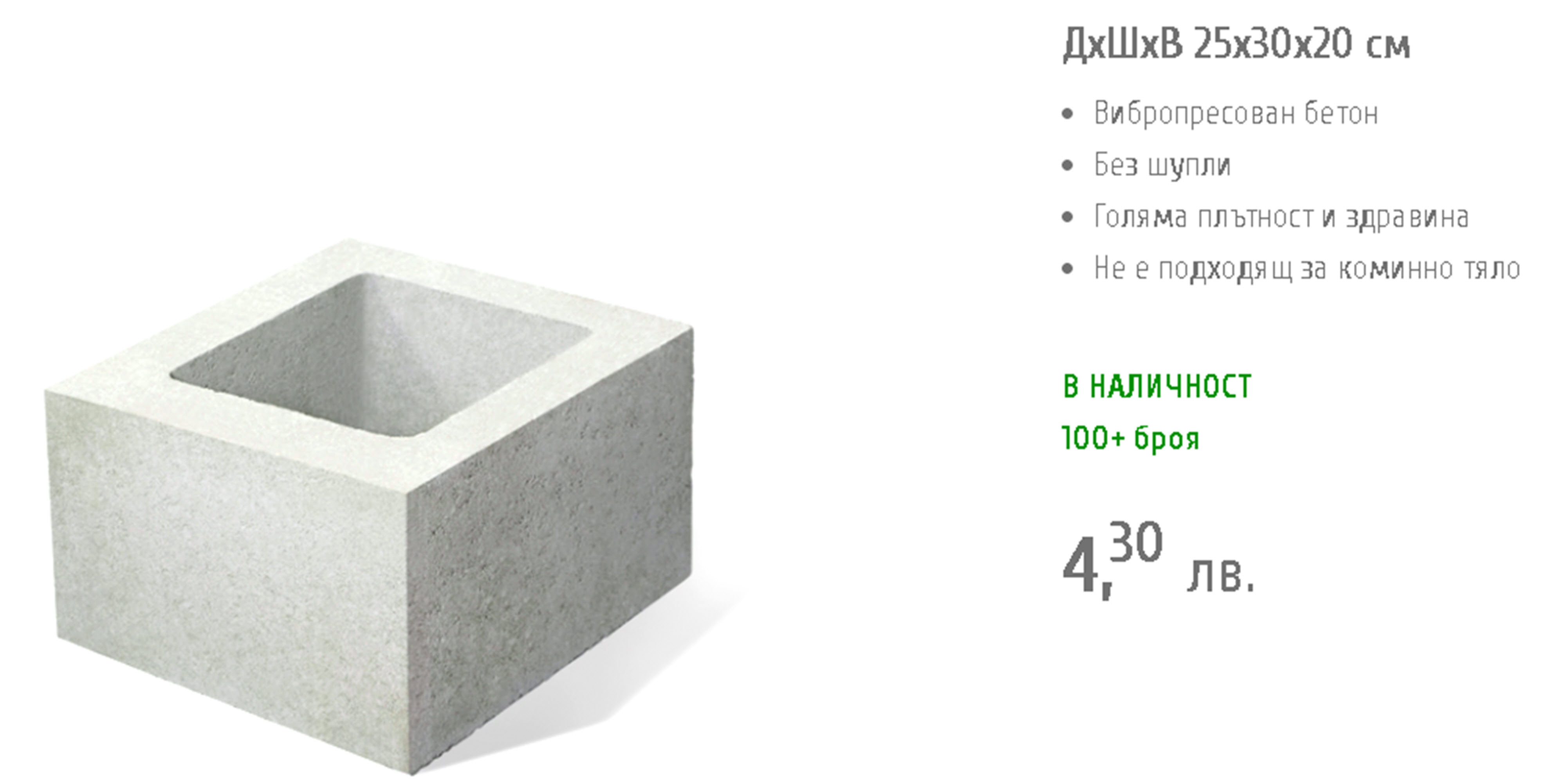

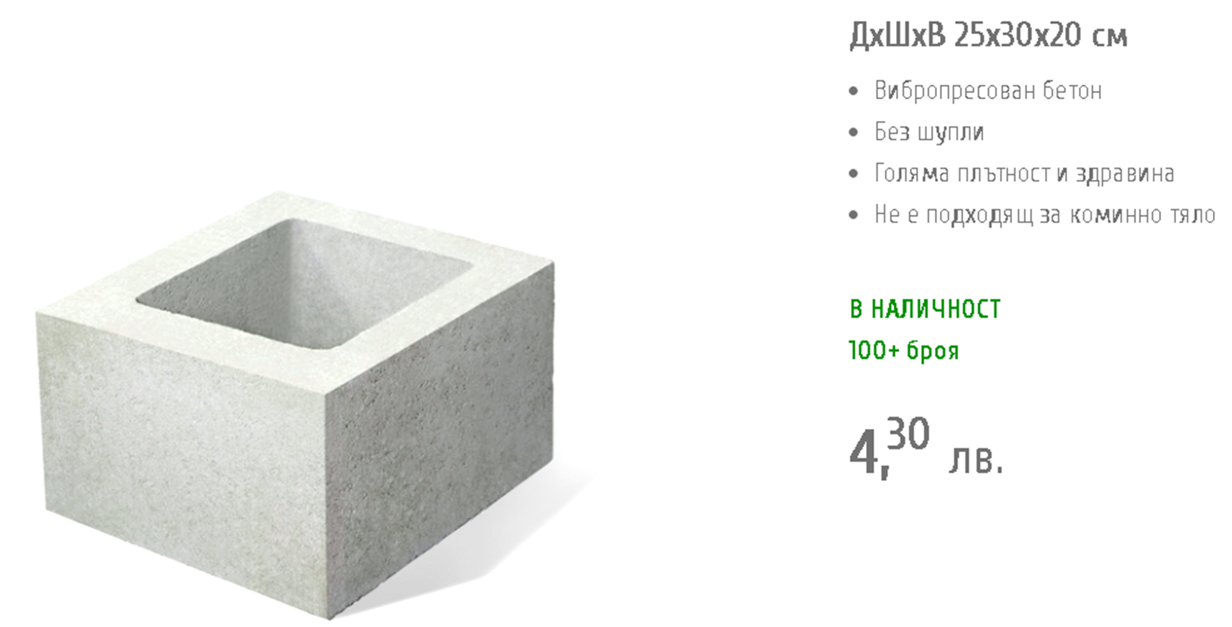

Ако колонните тела са 30х25см със стена 5см,
за колоната остава 20х15см.
Най-малките разрешени са 25х25.
gogo7777 - майстор
Какви колонни тела те гонят. Човека каза, че има вече изляти колони 25х30 още повече готов навес.
:drinkers:
Ал_ - специалист
Те “колоните” са изляти точно с коминни/колонни тела, виж снимките, макар че подобен начин на пускане на снимки е адски неудобен.
