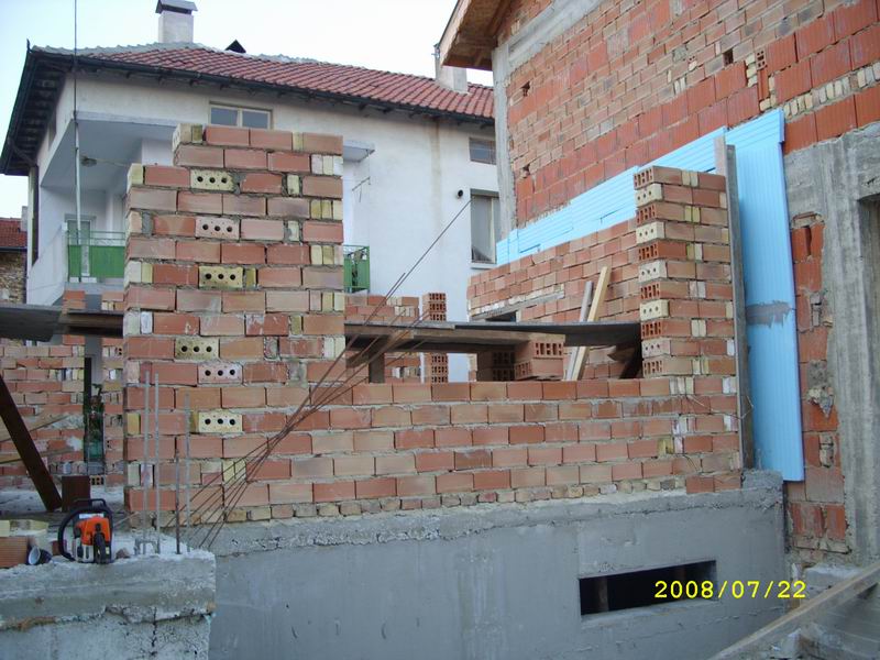

pipbel - майстор

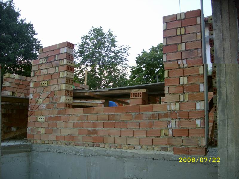

Пoчти са готови вече стените. Нагоре ще е 32см бетонен пояс и пло4ата.
Resize of SS852903.JPG (131.11 KиБ) Видяна 10596 пъти
Resize of SS852906.JPG (130.3 KиБ) Видяна 10596 пъти
Resize of SS852904.JPG (133.44 KиБ) Видяна 10596 пъти

pipbel - майстор

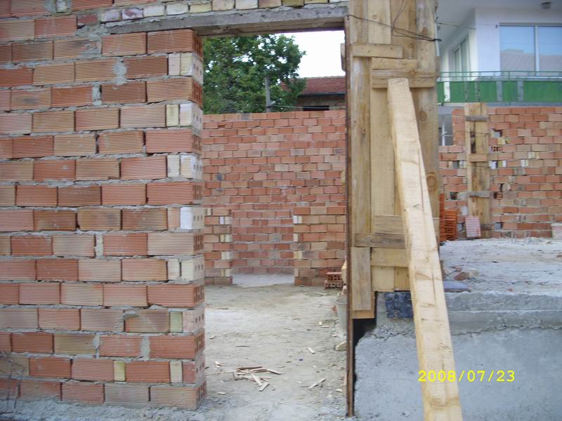

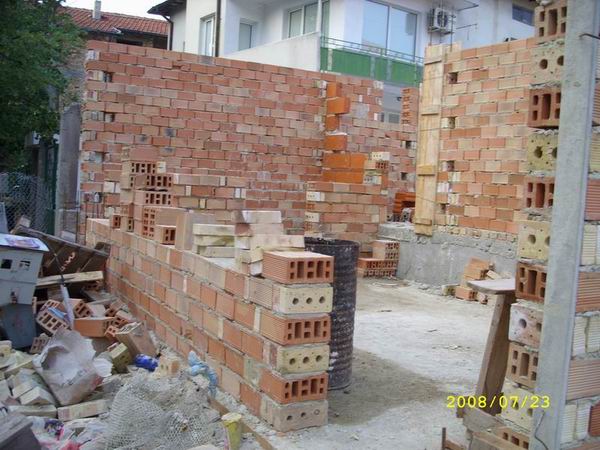

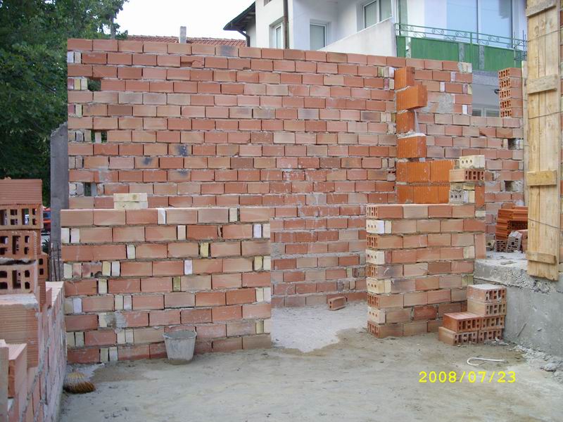

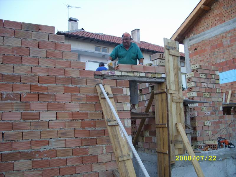

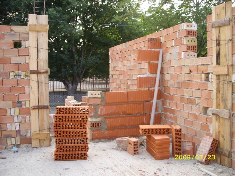

Tухлите на носещите стени са иззидани на 95%.
Днес е започнало и кофражирането - първо на колоните.
Така като гледам към началото на другата седмица ще са готови за заливането на таванската плоча и пояса.
Resize of SS852915.JPG (132.69 KиБ) Видяна 10358 пъти
Resize of SS852918.JPG (137.37 KиБ) Видяна 10358 пъти
Resize of SS852920.JPG (150.52 KиБ) Видяна 10358 пъти
Resize of Resize of SS852917.JPG (97.99 KиБ) Видяна 10358 пъти
Master_Kenobi - V.I.P.
Опа!!! Докторе, какъв е тоя Porotherm дето видях? :)
Външните стени с обикновена четворка (и то малко карашък ми се види), а вътрешните - изненадващо Porotherm. Какво наложи това решение? Едва ли е заради цената, въпреки, че е горе-долу една и съща. От гледна точка на топлотехниката също не виждам смисъл.
Единствено за звукоизолацията има някакъв резон това решение.
Или си гепил от некъде некое пале на аванта, а? :-D
П.П. Сега като се загледах, май и на миналогодишната къща имаш няколко реда от тях на стената дето граничи с тазгодишната къща. Само че от 25-тичките.
pipbel - майстор
Щото ми останаха 3 палета Поротерм за вътрешни стени от миналата година. :-D
Готовата къща е изцяло от Поротерм, и външни и вътрешни стени, само за западната стена дето граничи с новия строеж не стигнаха и там е карашик с четворки. Ама там ми са коридорите от нея страна, така че реално стаите ми са изцяло от Поротерм.
