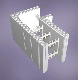

Между другото да попитам пак-какво мислите за пояс,широк 15 см. и висок 40см?В главата ми се върти идеята с итонговия улей...
ArturDent - Почти Безобиден
Много е възможно градите на покрива да контактуват с външния ръб на пояса. При теб там ще остане ютонга. Не го смятам за добра идея, защото той не носи нищо.
А дали "кофража" от ютонг, няма да цъфне като вземеш да наливаш бетона.
Защо не потърсиш от тия блокчета - има ги с вътрешен размер 25 см + 2х5 изолация.
Ето ти и темата:
http://www.napravisam.bg/forum/viewtopic.php?t=11756

Това е може би е най-лесния вариант,но и най скъпия,итонга/не е много евтин/ трябва да се укрепва което ще усложни нещата,а дъските след кофража може да вложиш в покрива и няма да загубиш почти нищо, така че сам трябва да прецениш кое те устройва най добре.
