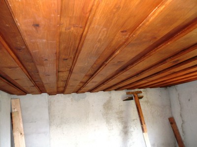

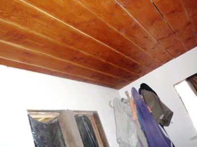

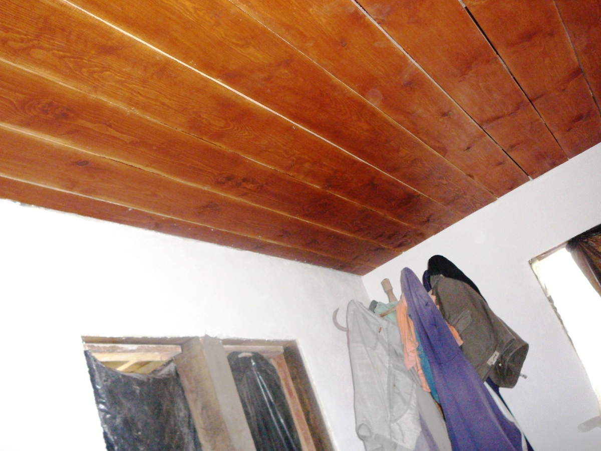

Направих тавана в една от стаите. Первазите ще чакат да се измажат финно стените.
Започнах и тавана в другата стая, но за там мазилото не ми стигна и ще ми трябва още една кутия.
Та за мазилата.

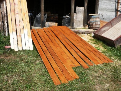

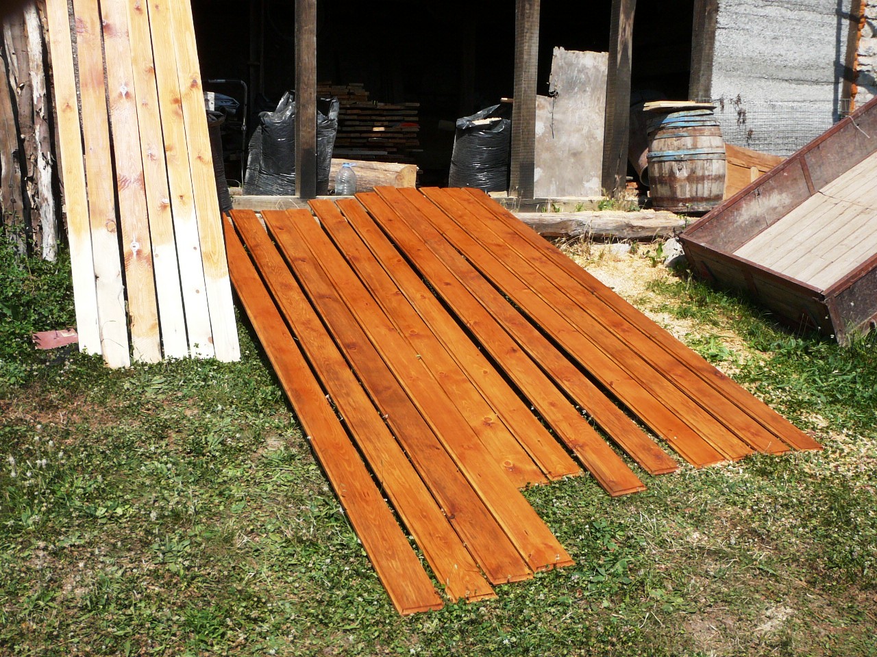

Спрях се на Алпината. Впечатлението ми е в общи линии добро. Като повърхност дават точно това което търсех, незапечатана(не лакирана) повърхност. Като цвят, много хубави цветове. Ползвах Тик и Банкирай. Но цветовете не съответстват много на мострите. Също така, и покривноста е по-малака. По указание е 9 кв.м. но в дествителност 7. То от дърво до дърво има разлика, но ако се тъни, цвета съвсем ще избледнее. Гледам да е 2 ръце.
Като снабдяване, Алпината са зле, тъмните цветове са свършили. Останали са само светли. Тикът го скалъпихме, но от по-тъмното - банкирай, в Соф. имаше само 1 кития. Сега другата трябва да се поръча онлайн, защото ги има разпръснати по провинцията, по 1-2 кутии в магазин.
Друго, Импрегнирах гърбовете на дъските с разтвор от син камък и борна киселина, с-у вредители. :-D

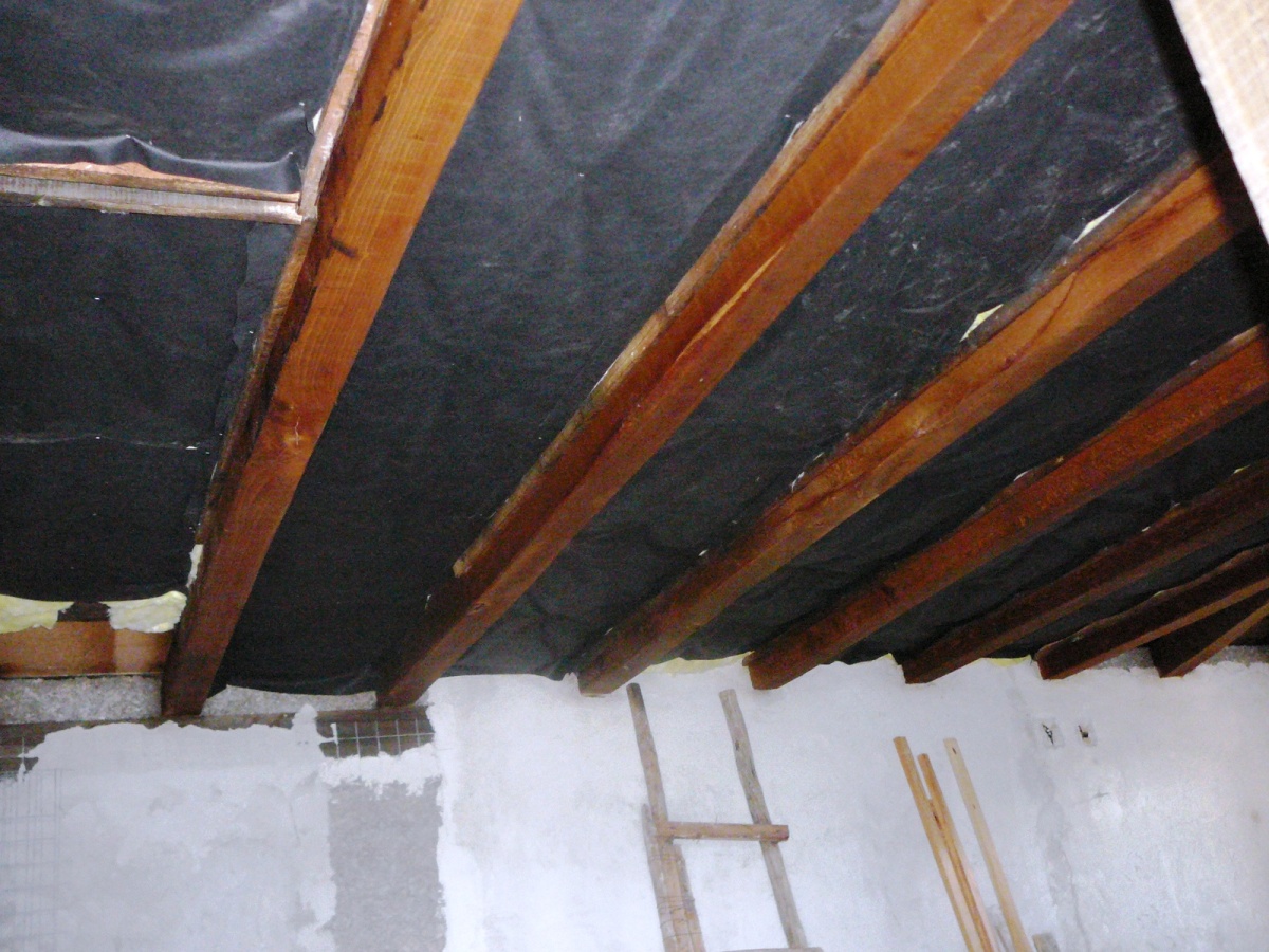

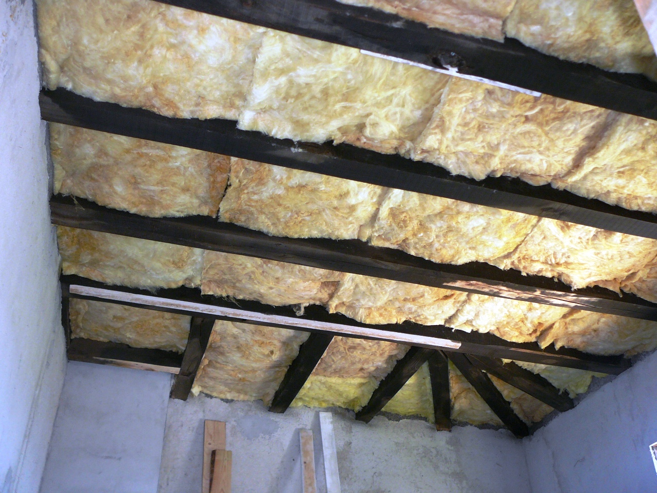

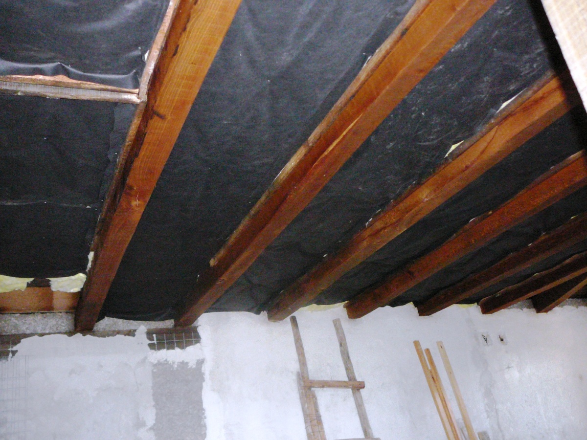

В-у минералната вата има и от покривната черна мембрана от нетъкан текстил, но снимкита са отишли някъде в небитието :sad:

Мислех че, гониш по тъмен цвят ?Но и това не лъже.Добре става!
То до крайния резултат трудно се стига ама удоволствието няма цена!
Stefan2000 - специалист

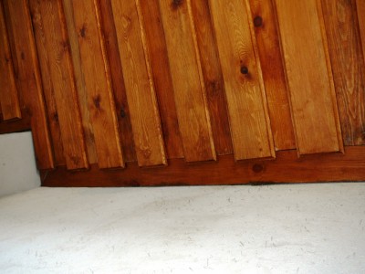

За тази стая търсех нещо такова, кехлибарено.
За другата наистна търсех по-тъмно, но не ми се получи съвсем. Има някакъв лек червеникав отенък, но пак е някакъв готин, топъл ала Кодак цвят. :wink:
Като стояха на земята беше едно, но като с качиха на тавана, нещата се промениха към по-добро.
Но за вратите, при всяко положние искам тъмно кафяво.

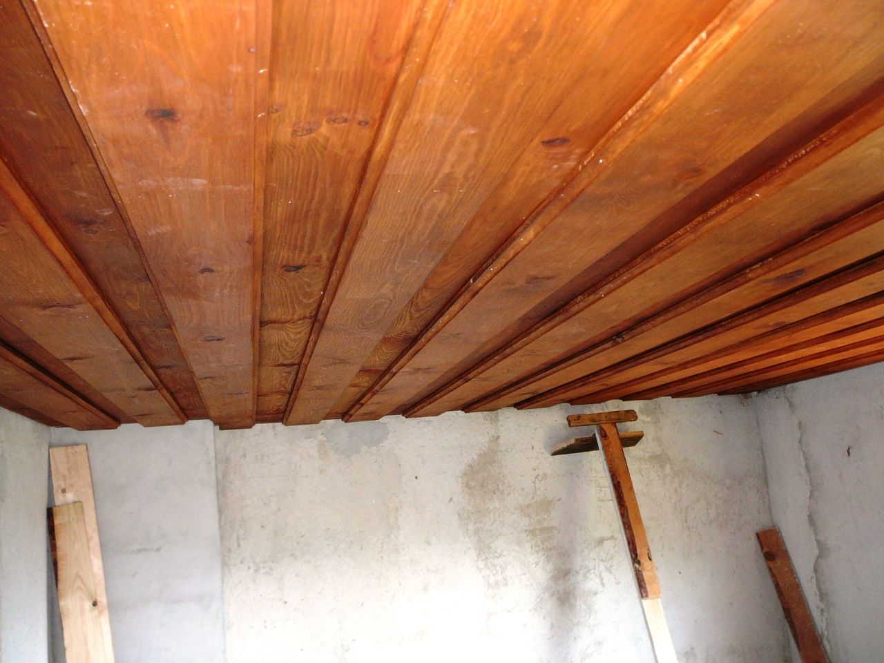

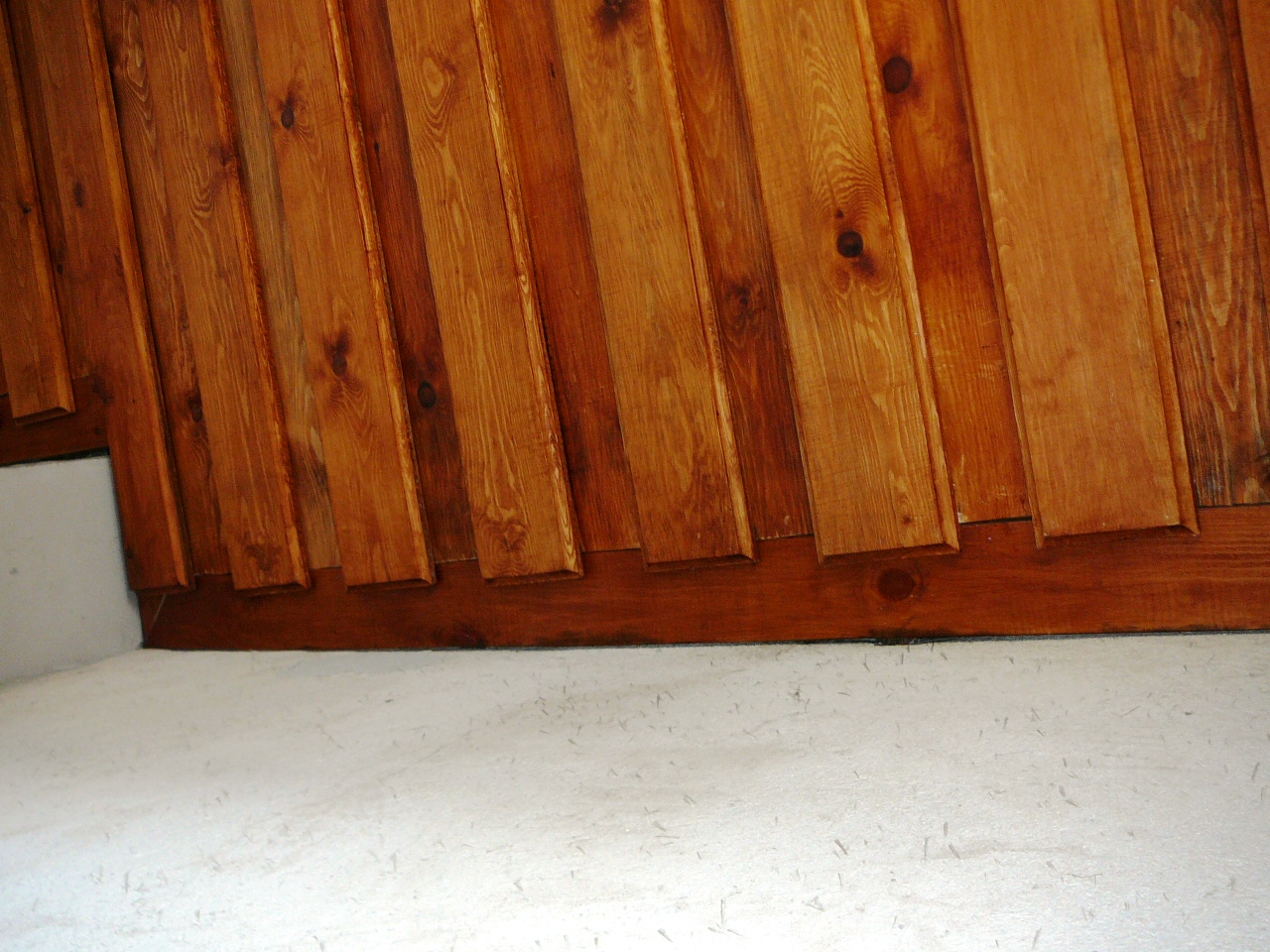

Така, ето и другата стая.
Цвета е Банкирай. Пак не е като на мострата, но е добър. Тавана е незавършен, има да се слагат още елементи.
Започнах и финната мазилка, и контрастът бяло-цвят стои много добре.
Лошото е, че консултантката от Алпина каза, че повече тъмните цветове масла нямало да се произвеждат. Това бяеше от последните и го поръчвах онлайн, изостанало някъде в провинцията.

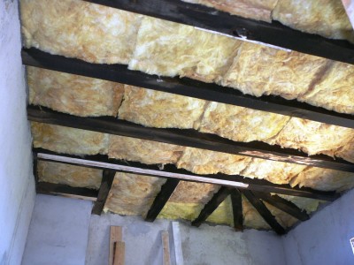

Другата снимка е от трето помещение, да се види изолацията. Там конструкцията ще е различна.
