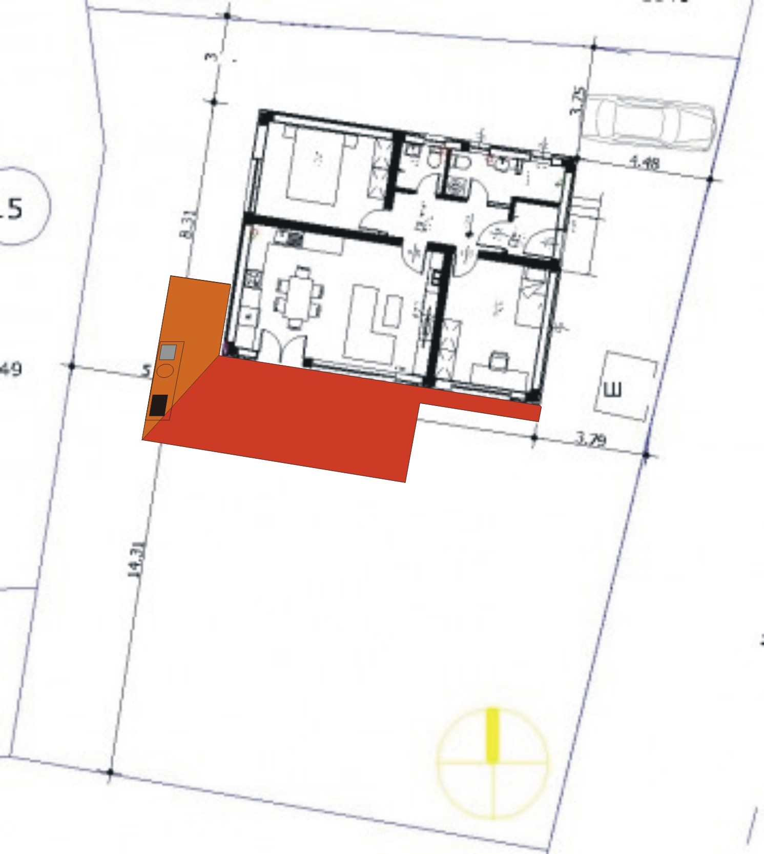

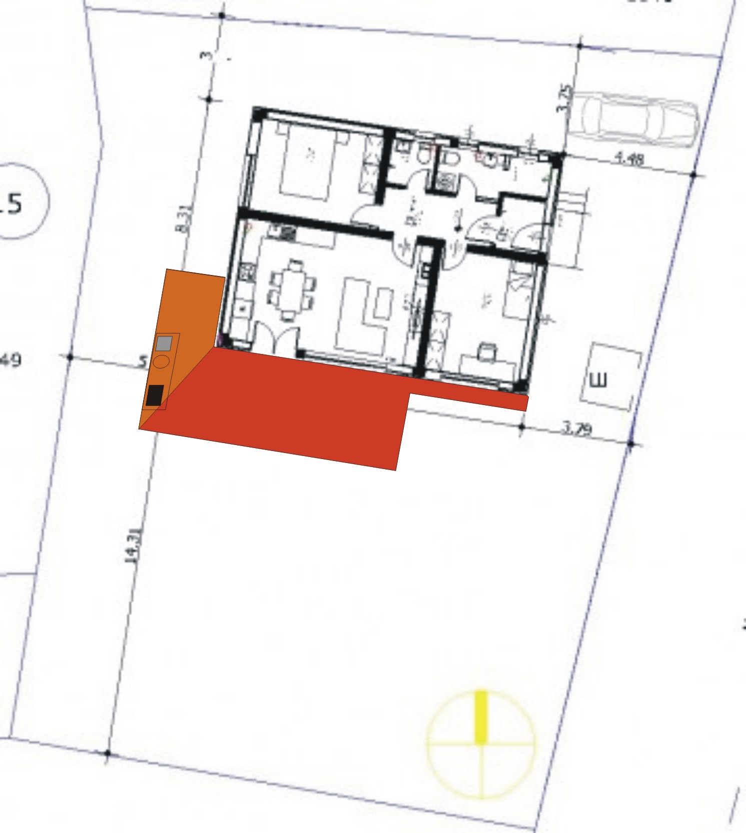

Благодаря за отговорите, момчета! Страх ме е хола да не се затъмни много, защото ми се иска верандата да я покрия с керемиди. Все пак всичи прозорци на хола ще се затъмнят. Варианта с тенти и др. подобни не знам защо но не ми допада. Струва ми се, че всяка година ще трябва да купувам нова. Ще трябва да се съобразявам да не я забравя и да дойде буря и да я изпотроши и т.н. А и ми стои доста по - красиво с керемиди.
Egomen, не знам кой набор си ама на тая веранда могат да се правят абитуриентски и сватби... :) кефи ме много!
Ivouz, като фасада и разчупеност става хубаво да започне от трапезарията и да приключи чак над входната врата на къщата, но не искам да затъмнявам изобщо детската. Ако наклона на покрива на верандата не е със същия наклон като на къщата грозно ли ще ? Защото на къщата съм го пуснал с по - голям наклон и ако трябва да е със същия наклон ще се "захлупи" много. Още нещо за фасадата. Над прозореца на детската дали ще стои добре козирка, която е да речем с два реда керемиди и да е хваната само за фасадата без подпори към земята. С това си мисля да избегна лятното слънце което е високо и греее здраво от юг, а и да разчупя фасадата. Ivo не ми се иска да наливам веранда по цялата периферия на къщата. Просто веранда пред хола и другото пътеки около къщата.
ivouz - специалист
Направи 2 в 1 като това нали искаш бюджетно .Барбекю ,мивка, печка отляво на верандата.
И водата и канала ти са близко до кухнята.
Не можах да намеря снимка от твоите от към югозапад че да го драсна в анфас.
Ако съобразяваш наклоните на къщата и верандата наистина ще стане грозно!

Имам такъв тип веранда и я покрих с поликарбонат/опал/,хола стана много по-светъл.Неприятното е че температурата лятото не е никак малка.Преди няколко дена се борих с непокритата веранда на вилата и пораженията които има върху стените отвън и отвътре от биещ дъжд и навяване на сняг,така че и това трябва да се има впредвид.
ivouz - специалист
Аз имам в предвид дървена с керемиди а от към север и запад напълно затворена.
Може и висока при него позволява!
VLADO66 - майстор
Колкото се може по-висока по-добре,но и трябва по-голяма стряха.
boqnkov - специалист

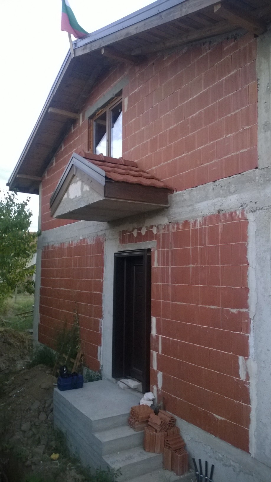

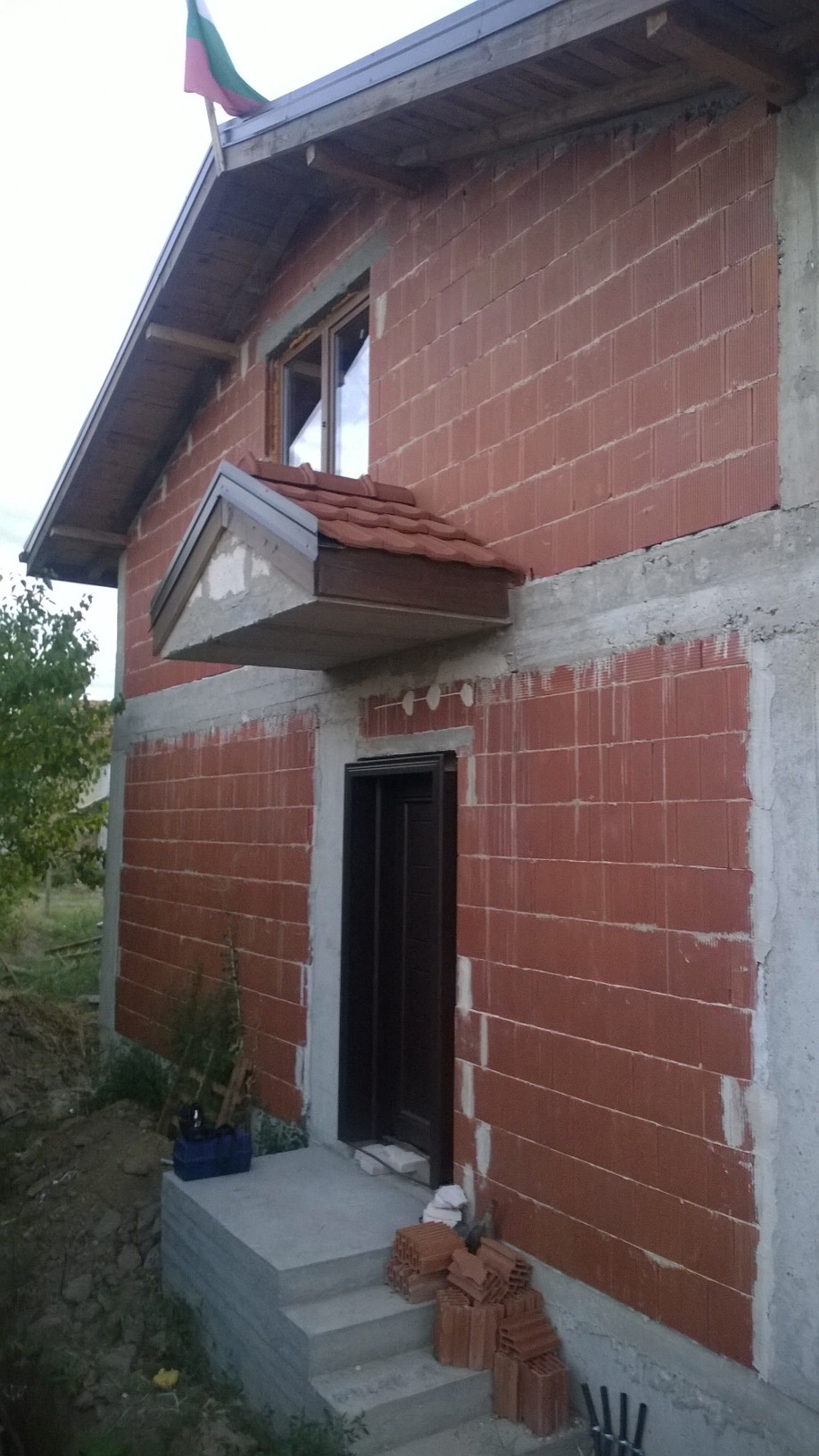

Благодаря за съветите. Преди това обаче твърдо съм решил да увелича размера на стрехата над входната врата. Можете ли да ми дадете съвет за реализацията на тази идея. Стълбите искам да ги направя на "П" около вратата, а не само на едната страна , както е сега. Бетонната козирка е 1м./2м. и е отлята заедно с плочата и си има много арматура. Дали да я разширя доста с подпори към земята и да речем погледнато отгоре "покривчето да е 3 скатно или да си остане двускатно както е и големия покрив. Не знам как би било най - добре и най - красиво като реализация. Нещо текущото положение хич не ми харесва - нито като визия, нито като да си изпълнява ролята да не се мокри вратата.
theagent - специалист
boqnkov написа:
... Страх ме е хола да не се затъмни много, защото ми се иска верандата да я покрия с керемиди. Все пак всичи прозорци на хола ще се затъмнят. Варианта с тенти и др. подобни не знам защо но не ми допада. ...
Холът със сигурност ще се затъмни доста, ако направиш покрита веранда. Точно от юг да си блокираш слънцето не ми звучи като добра идея.

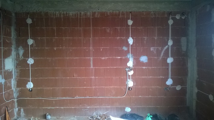

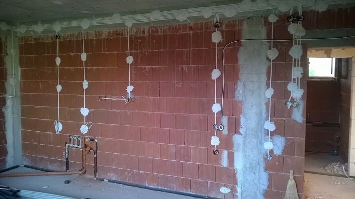

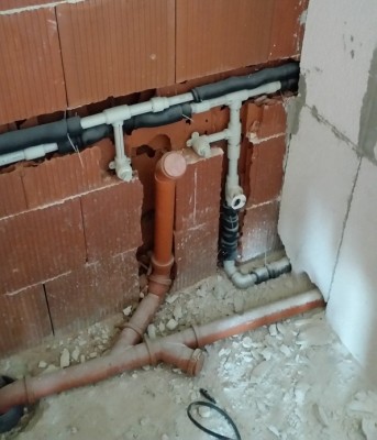

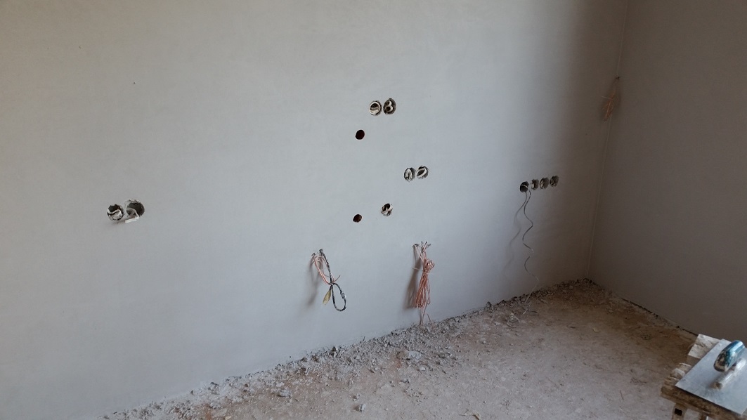

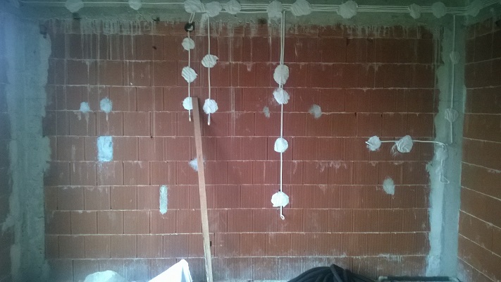

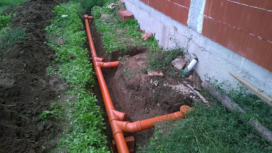

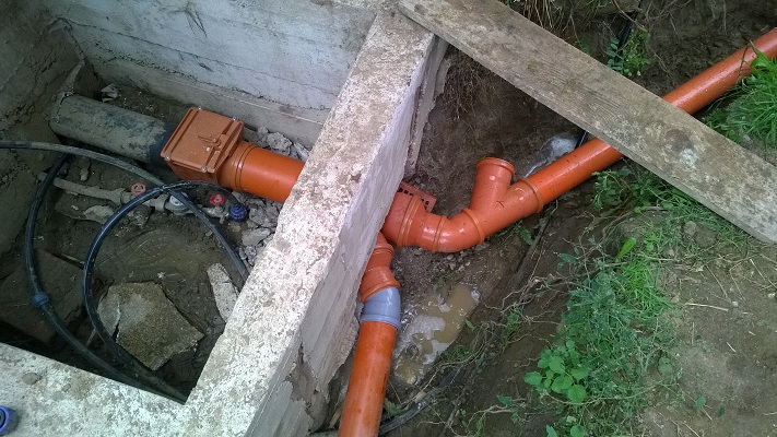

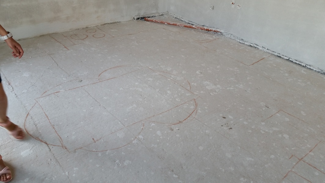

Ето малко раздвижване по строежа:

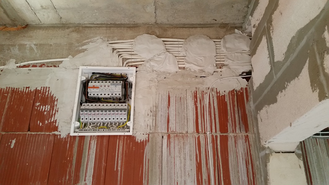

Ето още снимки!
Share2015-08-15-5f0998a7fe97e0141f2ec2dd9f95e57068c80e5ecf410952348207034a994b64-Picture.jpg
Share2015-08-15-5f0998a7fe97e0141f2ec2dd9f95e57068c80e5ecf410952348207034a994b64-Picture.jpg (88.51 KиБ) Видяна 2704 пъти

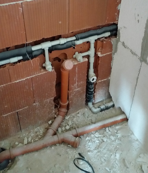

И още снимки!
P.S. Всичко без мазилката съм правил сам с един двама приятели.
