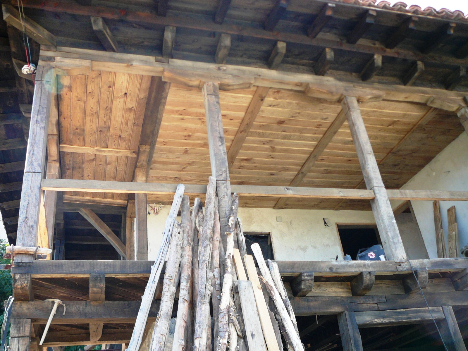

ivouz - специалист

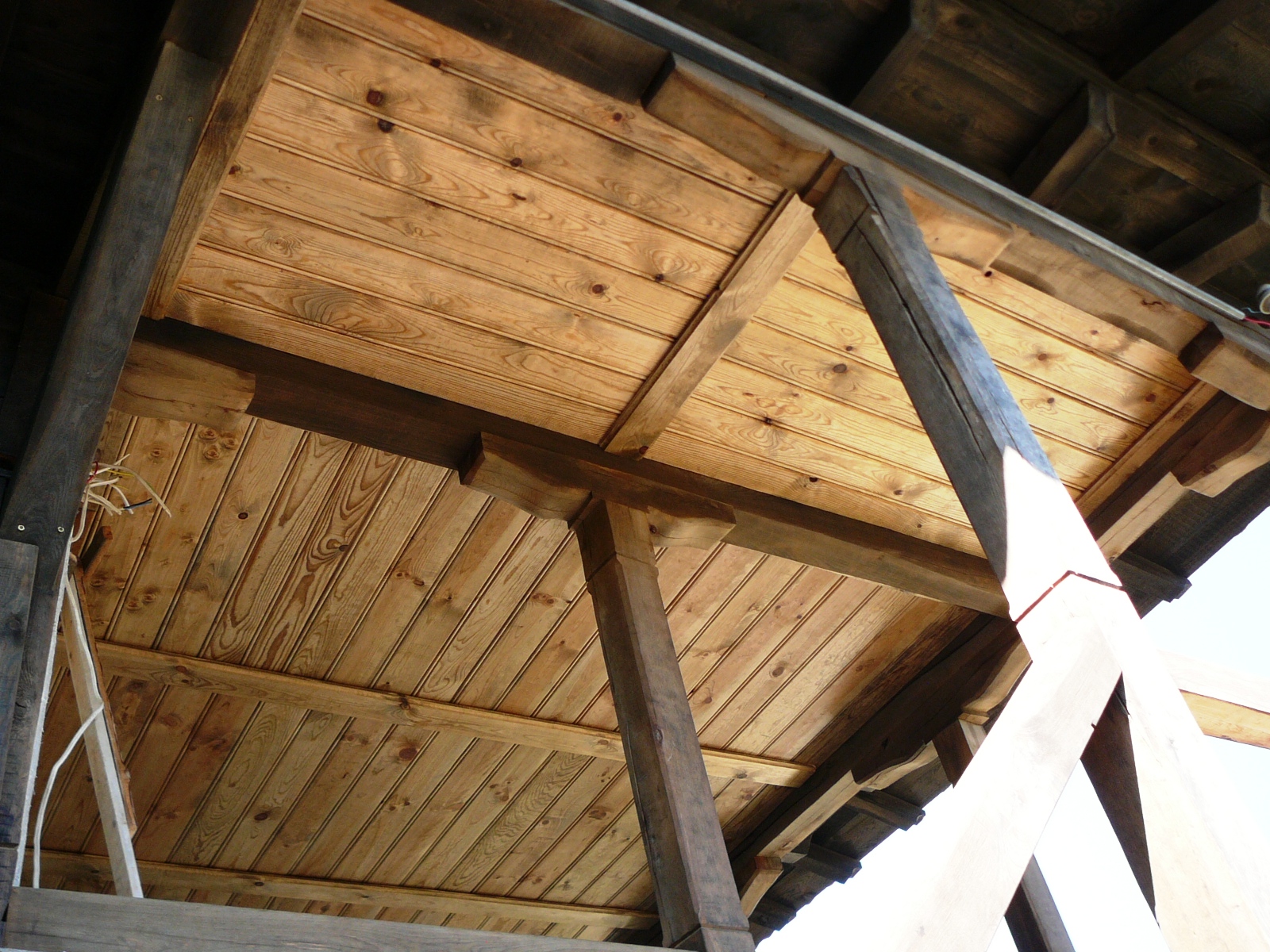

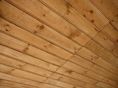

Пак си отхвърлил доста работа!

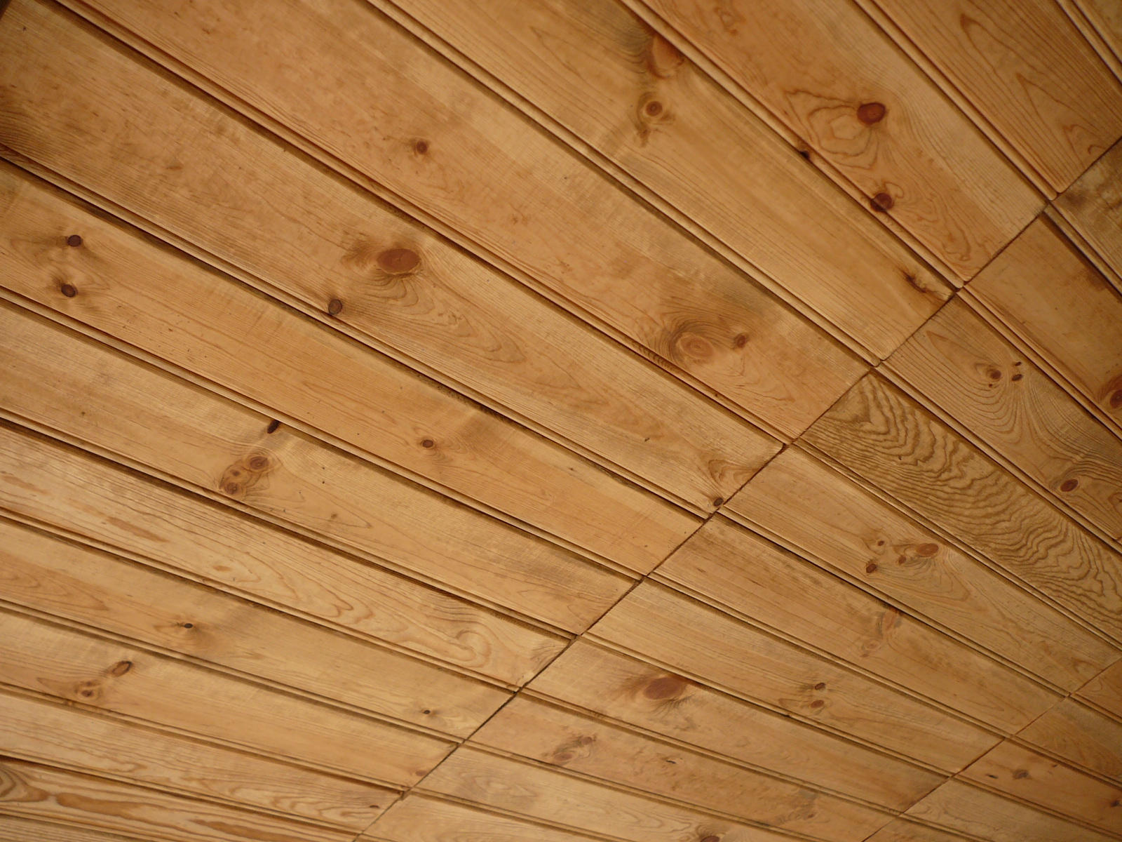

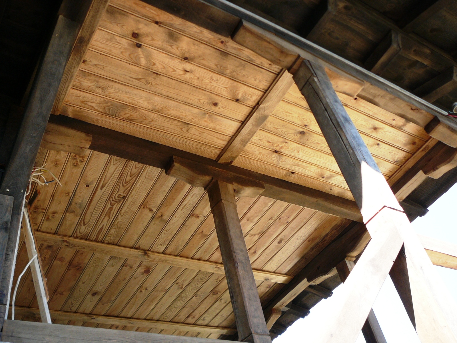

Добре е цвета ,може би една идея по тъмно за по добър контраст!
На третото помещение гредите предполагам ще са видими?
Stefan2000 - специалист
Имам още малко останало мазило, и след като направя допълнителните елементи, каквото остане ше го мажа по тавана да потъмнее още.
То сега, като поглегнах снимките, много разлика в цвят на двете стаи, не се хваща, но има.
Да, в третото гредите ще са видими и ще падне едно сръткаво напасване на шиндлите.
Какво напредвам, има чувство че стоя на едно място. А и ме пришпорва и времето, че трябва септември да съм освободил място за още дървен материал да съхне.
ivouz - специалист
Шинделите няма ли да ги мацаш в друг цвят или не?
Ако не беше толкова далече щях да дойда да помогна хем щях да науча туй онуй.
Разбира се. Там вече отивам на байц. Добре че ми напомни, че да го поръчам, сух байц, че ще трябва много, другият е "чики-рики" :)
Все пак, трябва да се съобразя, че това ще ми е най-тъмното помещение без външна светлина.
За чардака също трябва да измисля нещо, но все пак да не е черно. По-скоро, естествено остаряло, което, както и да го гледам, след 1 година, се постига с двигателно масло. Всичко е до правилния избор на маслото. Тия греди по-горе нали ги виждате. Е, с масло са, все още пресни, на 1 ден. Смес от повече газово и бензиново, и съвсем малко дизелово. Като попипе и се поизпари, ето естествено остаряло. Кой ще го разбере!?

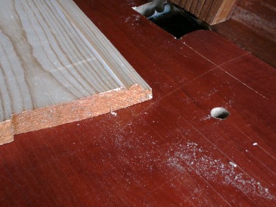

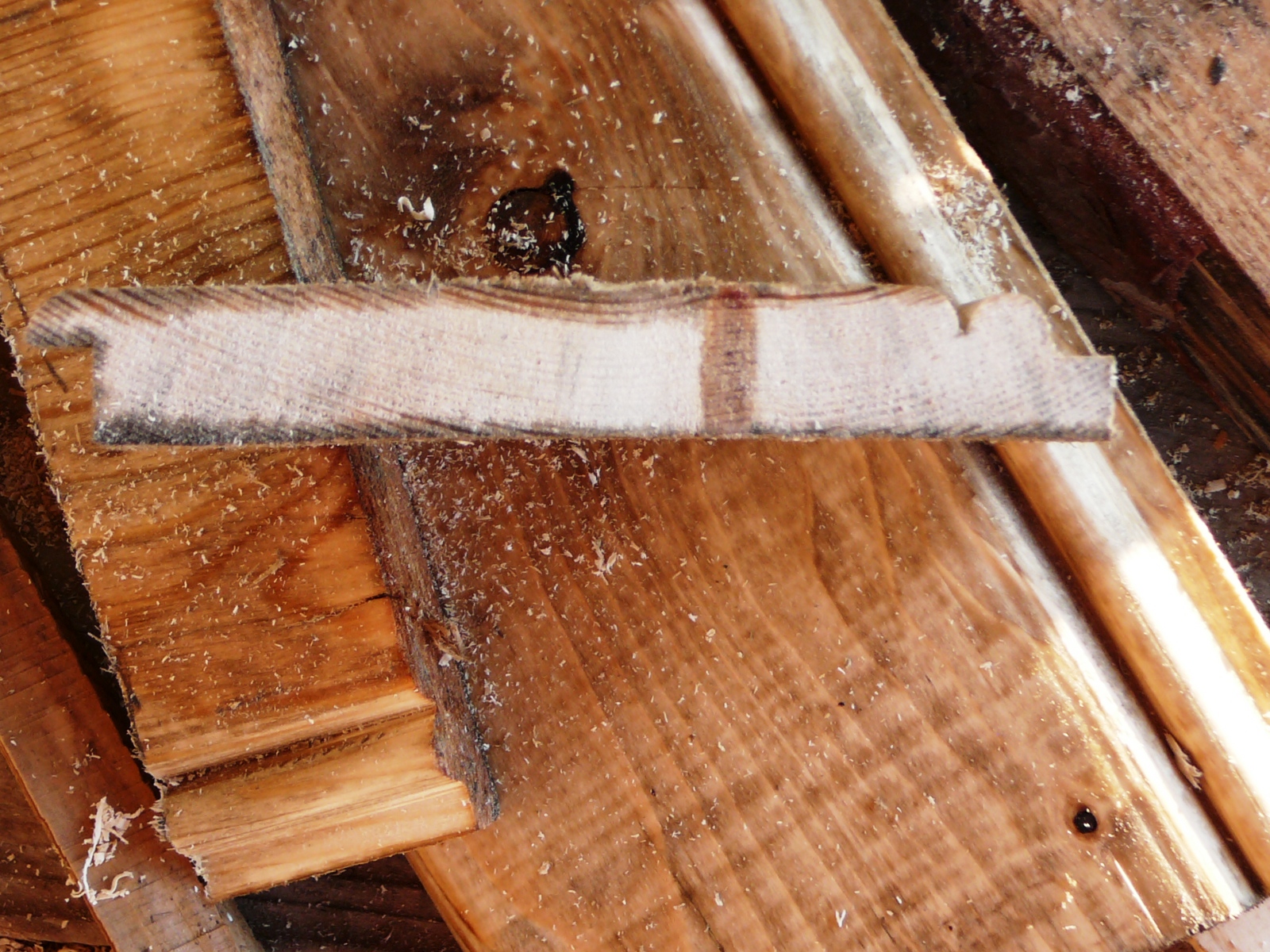

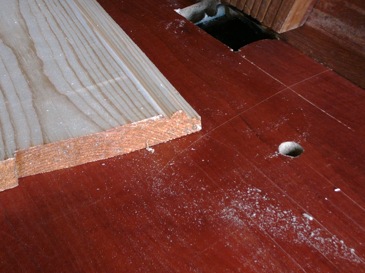

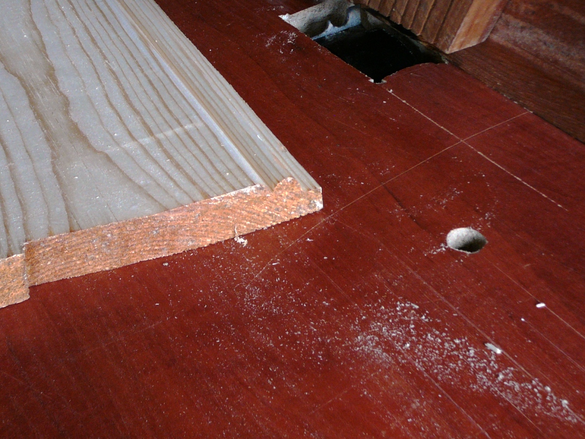

Започнах шиндлите.

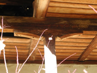

Снимки на машината пуснах в техническата тема: Пластини за дърводелска фрезова глава, как?

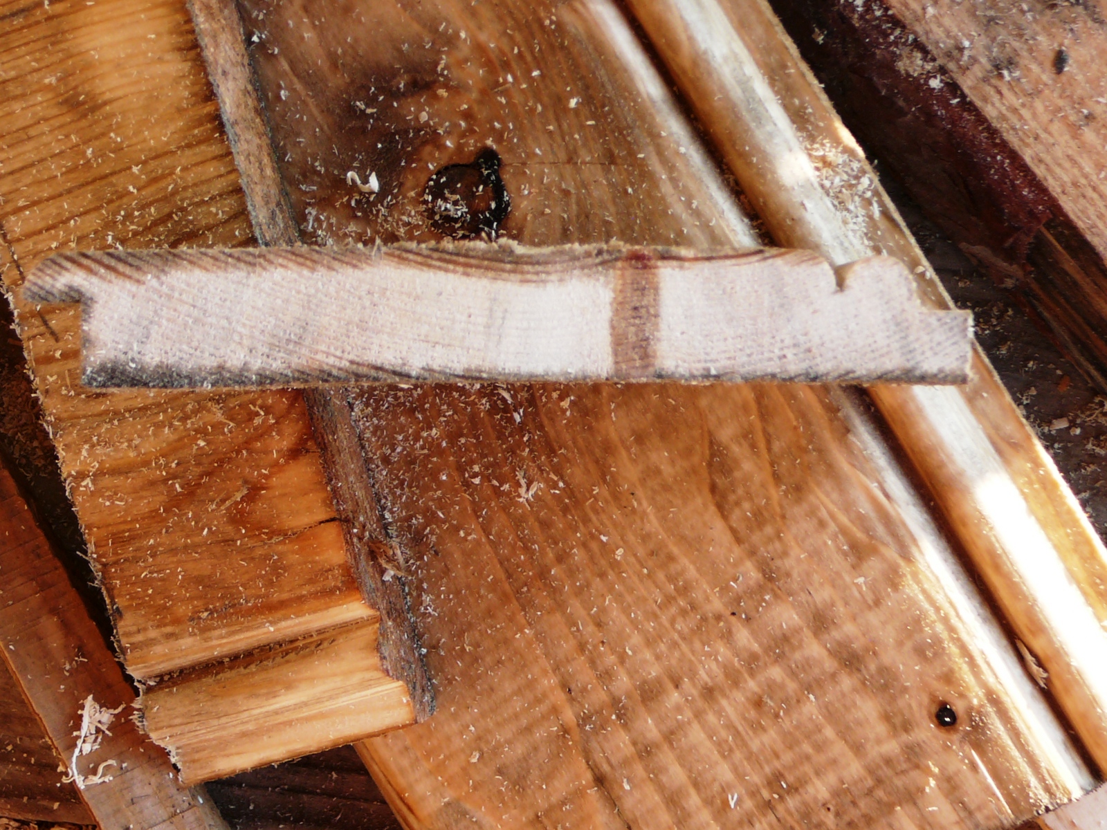

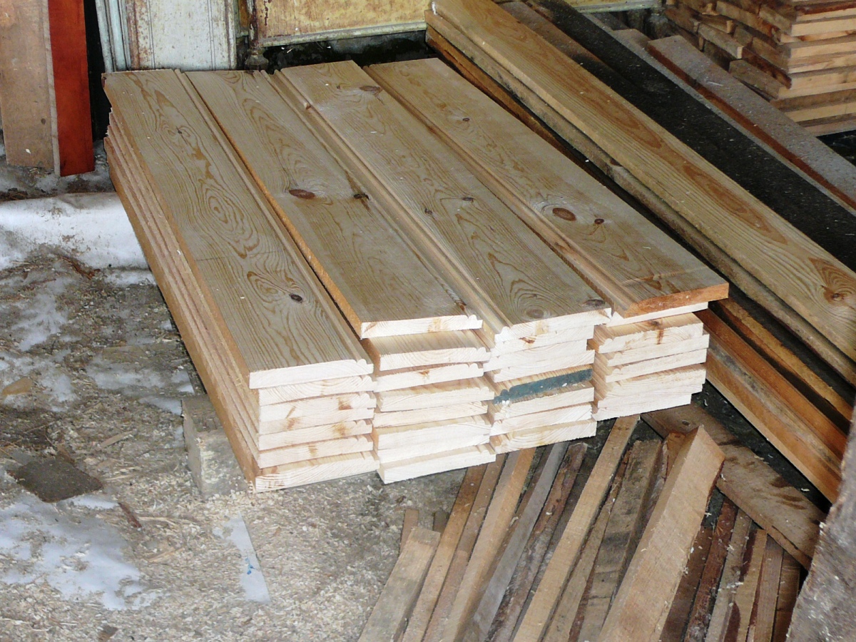

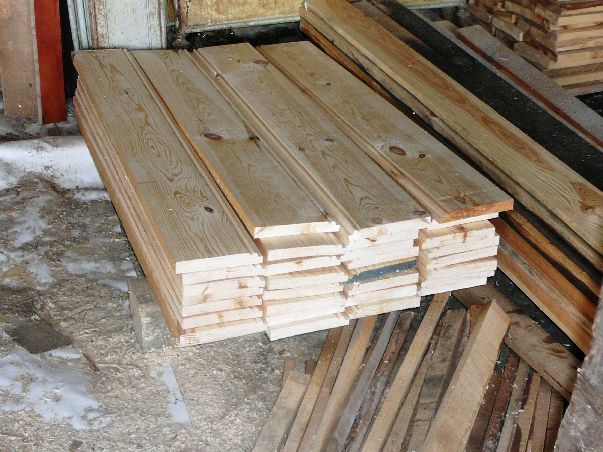

Колкото и да не ми се вярва, и чардака вече е нареден.
Направата на шиндлите ми струваше 3 фрезови операции.
Те хората продават толкова дебели дъски за дюшеме, а аз ги качвам по таваните. :cool:
За цвета не съм го докарал още. За момента е само на по-чисто масло, пък как ще тръгне да се променя, ше се види. Във всеки случай, не искам да шаря екстериора с разни цветни байцове, а искам да се запази общата тоналност на фасадата.

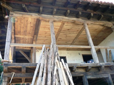

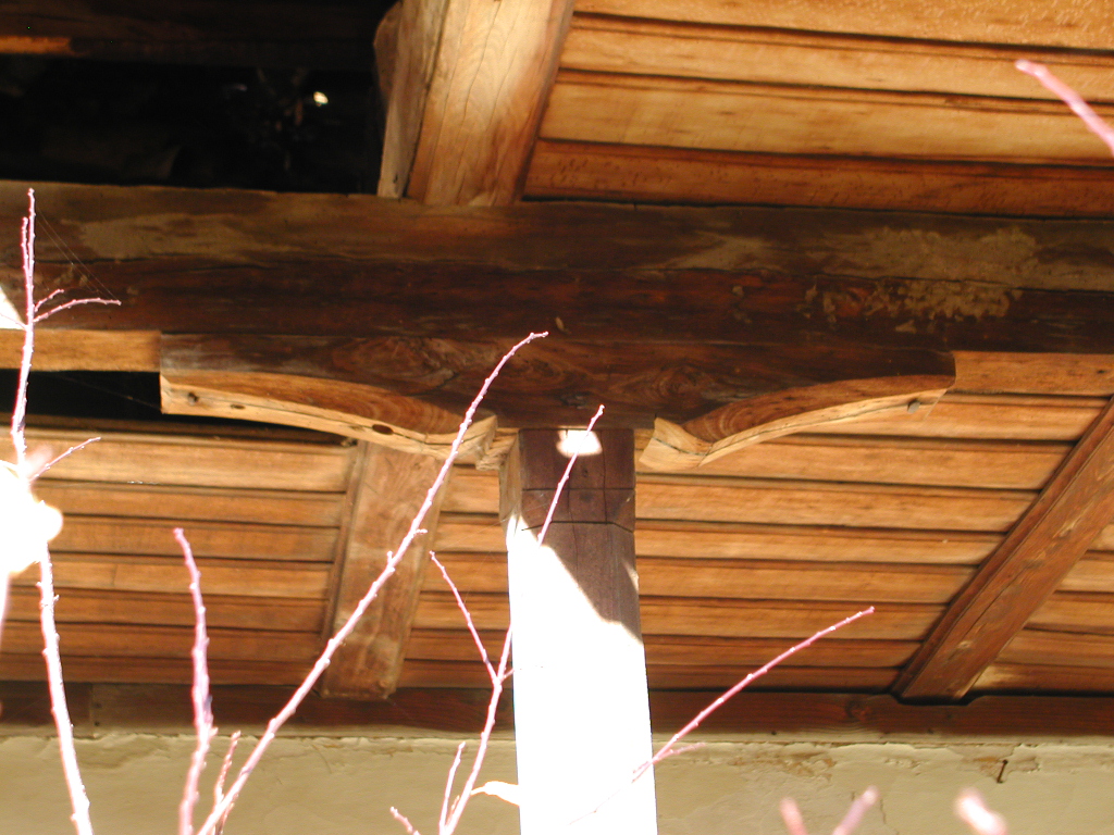

И нищо ново не съм измислил. Просто ползвам модела на местен майстор, от съседни разрушаващи се къщи. Хареса ми, а и да има някаква приемственост в района. Но на кой ли му пука!?
