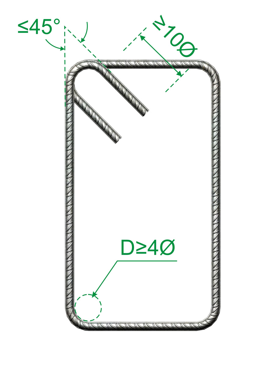

чет мар 23, 2023 11:54 amBLUEPUPIL написа:
Eто полезни насоки за следващия етап:
Надлъжните пръти на колоните изглеждат доста
нагъсто (ако осевото надлъжно разстояние между
тях е по-малко от 10см, мерено между осите на прътите)
- икономия на площ. В комбинация с липсата на шайби
(доколкото се вижда), колоните ще поемат целия
сеизмичен товар. Затова качественото изпълнение на
колоните, най-вече
от първия етаж е от първостепенно значение.
Какво/как трябва да се направи?
1..Бигли/стремена за колоните
Бигла N8(500МРа) е добре да се огъне около ролка с Ф40
(в краен случай Ф35).
135 градусови куки (180-45=135).
От долу нагоре, първата бигла
е на 3см от плочата (иде реч за „светли“ разстояния).
Приемаме, че биглата от долната колона е с не повече
от 2см бетонно покритие (до горната повърхност на плочата).
Което значи светло разстояние между последната и първата
бигла от max.5см(2+3).
След това са през 5см до около 40см, до около 70см са
през 7-8см, към 1м стават през 10см в средата през 15см.
Нагоре следва сгъстяване със стъпка аналогична на
долните бигли, но в обратен ред. Последните 30см под
гредите са от първостепенно значение за
здравето на конструкцията.

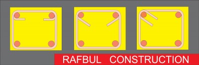

При гъсто армирани колони има, макар и малка,
вероятност каверната или недобре уплътненият
бетон да е около куката на биглата и тя да
поотпусне. Затова в подобни случаи е оправдана
употребата на двойно затворената бигла. Само в
критичните зони, да речем първите 40см и
последните 30см (под гредите) по височината на
колоните. И само за най-голямата бигла, която
обхваща цялата колона по периферията.
