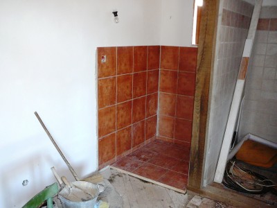

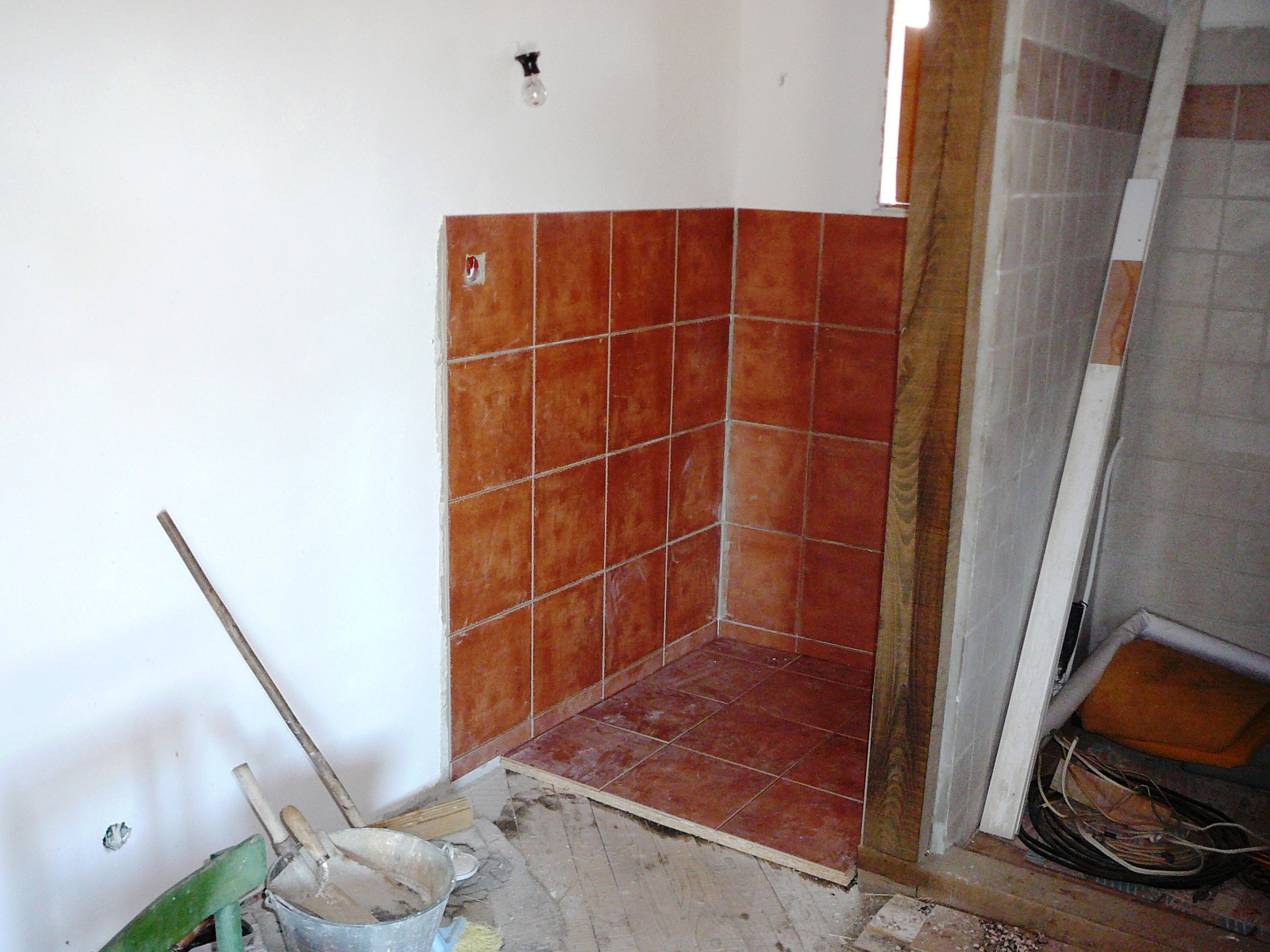

Вътре в къщата направих кухнеският "мокър" ъгъл, където ще е мивката. На пода плочките са налепени със строително лепило, в-у двойно ОСБ. Ъгловите фуги навсякъде ги правя със силикон, за да поема движенията в дървената конструкция на къщата.
